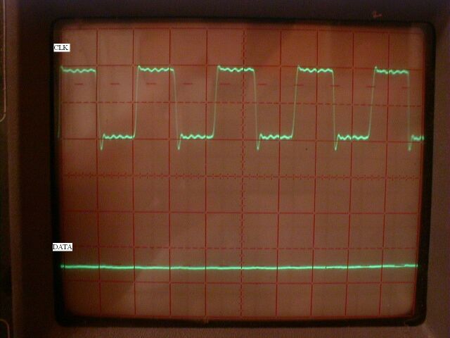

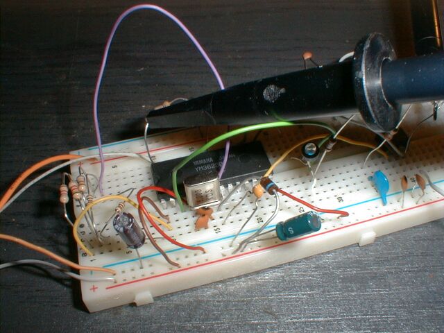

    Witam!
    Jak zwykle mam problem z układem:D heh ale po to jest elka:P
    Złożyłem ukłąd odbiornika spdif na układzie yamahy YM3623 i sytuacja jest taka że na lini I2S : CLK-jest sygnał ,L/R - jest sygnał , a na DATA nie ma sygnału...
    przedstawiam oscyogramy...
    i nie mam pojecia gdzie błąd, może źle to zasilam....
    W nocie podają że kwarc może być od 16MHz- do 20MHz, dałęm 18MHz
    w innym rozwiązaniu układowym widziałem kwarc 16.9344MHz może to jego wina?

    Wg noty katalogowej częstotliwość kwarcu nie jest krytyczna (>400Fs)
    Czy poziom sygnału wejściowego jest odpowiedni ?

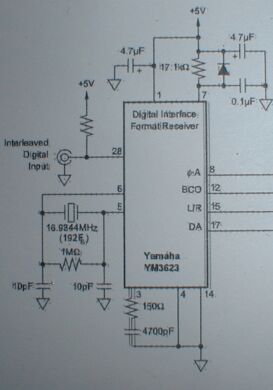

    Yamacha nei ma wejscia typi differential tak jak to w Crystalach.
    W/g schematu mam podłączyć sygnał SPDIF bezpośrednio do wejscia bez zadnych oporników czy kondensatorów.Niestety to rozwiazanie nie działało, w ostatecznosci smiem twierdzic ze mam uwalony scalak ale nei sadze.Takze sproboje na konwersji tego na TTL...[/url]

    Bankowo, nie będzie Ci działać podłaczenie bezpośrednie Coaxiala do wejścia w YM3623, rpzerabiałem ten problem i zadziałało dopiero po zrobieniu konwertera, bezpośrednio można podać sygnał tylko z odbiornika optycznego.

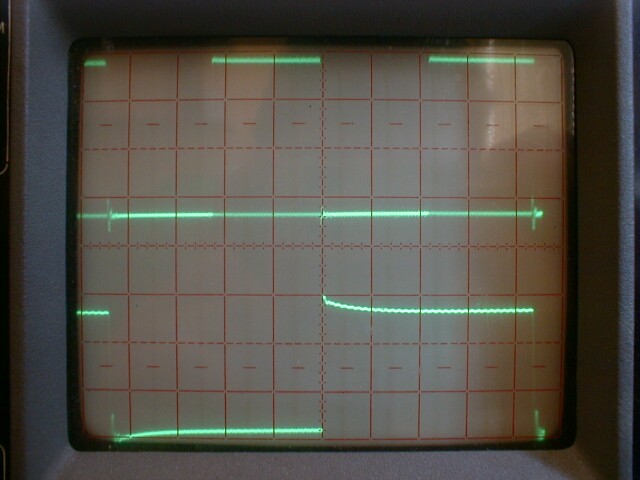

    Z ym na wyjsciu ramka wygląda jak w załączniku, górny przebieg to DATA a dolny to L/R
    I to wygląda na Right-justifieg z MSB na początku.
