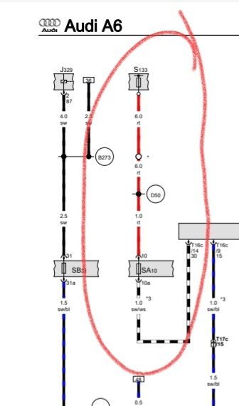

    Audi Allroad 6HP19: Spadek napięcia do 3V na linii +12V przy obciążeniu Witam!

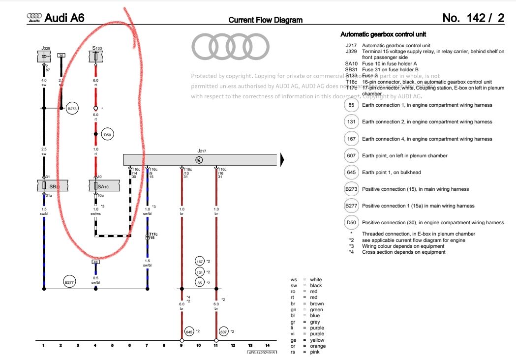

    Mam problem z TCU od 6HP19. Napięcie +12V spada do około 3V po podłączeniu TCU lub też jakiegoś innego obciążenia np 5W żarówki.

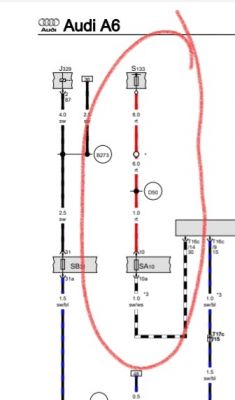

    Wg schematów, które posiadam, TCU jest połączony z autem poprzez 11 przewodów w 16pin wtyczce.
    Cztery z nich to 2X uziemienie, plus 1x +12V stałe napięcie i 1x +12V po zapłonie (power relay)
    Napięcie po przekaźniku zasilania jest ok i utrzymuje ponad 12V.
    Niestety linia stałego +12V traci napięcie po podłączeniu obciążenia.
    W załączeniu jest schemat pokazujący ten obszar.
    Mój problem polega na tym, że nie jestem w stanie "namierzyć" owego w moim aucie. Wg opisu ze schematu, te +12V jest poprzedzone bezpiecznikiem nr 3 a potem bezpiecznikiem SA10 czyli bezpiecznik nr 10 w uchwycie A. U mnie w tym miejscu jest bezpiecznik wzmacnicza anteny.
    #3 21033885
    decybel91

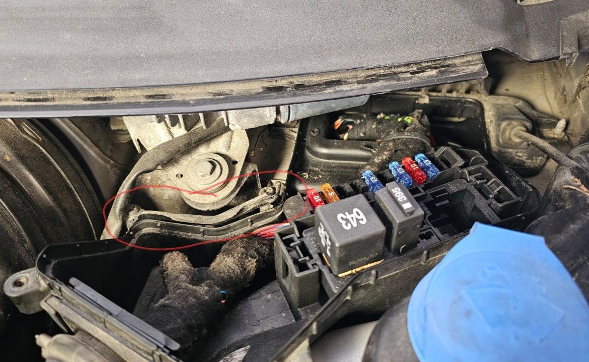

    Bezpiecznik od skrzyni to pierwszy od lewej w skrzynce bezpieczników pod maską, nie wewnątrz! Skrzynka po lewej stronie na podszybiu.

    Nie spodziewałem się bezpieczników w tym miejscu.
    Wyglądają na to, że coś tam nie stykało, bo jak tylko włożyłem rękę pod pokrywę, to napięcie wróciło do normy.
    TCU również się uruchomiło.
    Będę musiał chyba wymontować mechanizm wycieraczek, żeby się tam dostać.
    Dziękuję bardzo za pomoc 👍
    Pęknięta obudowa powodowała, że wilgoć i kurz dostawały się do środka, co doprowadziło do problemów na stykach.
