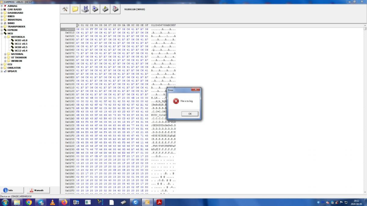

Panowie mam problem z zapisem MC912DG128ACPV Carprog.
Próbuje skopiować jeden licznik do drugiego. Z obu liczników jestem w stanie odczytać EEPROM (0800 to FFF), FLASH (4000 to BFFF), FULL (0000 to FFFF) wtedy uzyskuję 64kB oraz FULL (0000 to FFFFF) wtedy otrzymuję 128kB.
Problem zaczyna się z zapisem. Mogę zapisać EEPROM, mogę zapisać odczytane 10kB ale niestety nie mogę zapisać FLASH 48kB ponieważ wyskakuje błąd weryfikacji. Znalazłem plik FULL od tego licznika po numerach i zajmuje on 128kB i wyskakuje błąd "file is to big"
Dodam, że bez problemu odczytałem oba liczniki. Podczas przewijania HEX widać w obu plikach instrukcje wyświetlacza w jednym po Polsku w drugim po Szwedzku.
Z góry dziękuję za pomoc. Ostatecznie zamierzam kupić XPROG czy wersja Xprog V5.55 X odczyta i zapisze ten procesor?
