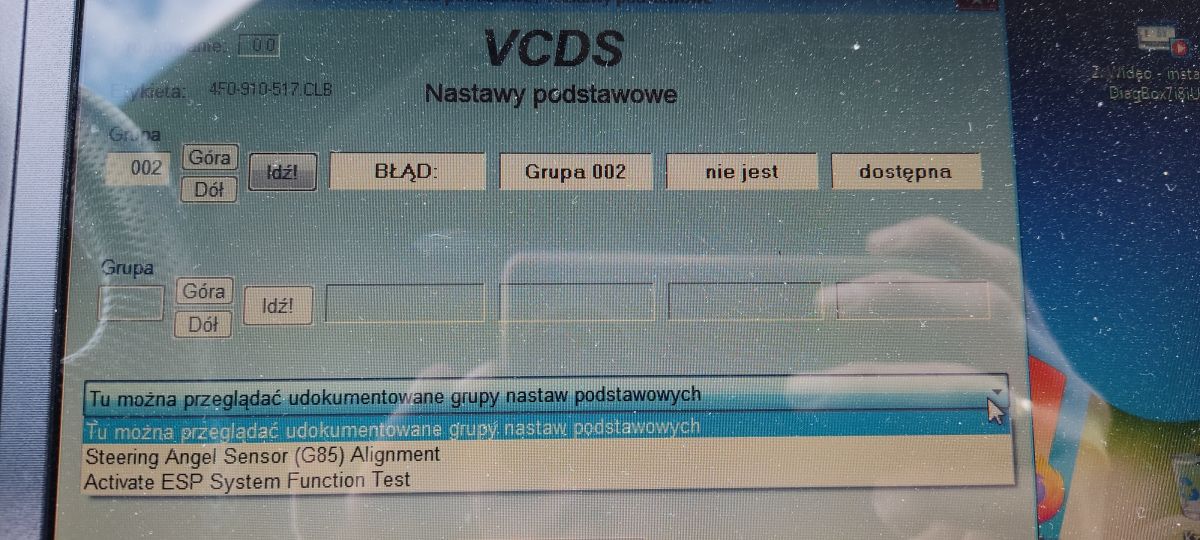

    Witam. Pacjent to Audi A6 C6 quattro, 2,4 2005 rok. Mam problem z układem hamulcowym. Muszę wymienić pompę hamulcową z tym że po odkręceniu przewodów od pompy do ABS, zapowietrzy się. Aby odpowietrzyć później układ muszę pewnie podłączyć VCDS. Czytałem gdzieś że robi się tak:
    Wybór]
    [03-ABS/hamulce]
    [Nastawy podst. - 04]
    Grupa "002"
    [Idź!]
    U mnie jednak to nie działa, jak wejdę w nastawy (04) i chcę przewinąć z grupy 001 do 002 za pomocą przycisku "góra" to w pierwszym polu wyświetla się "błąd" w drugim "grupa 002" w trzecim "nie jest" i w czwartym " dostępna ( grupa 002 nie jest dostępna). Czy jest możliwość odpowietrzenia pompy ABS innym sposobem? Być może przed tą procedurą trzeba się logować? Czy to jest ok? W drugim audi z tym że 2009 r 2,7 parametr ten wygląda identycznie (podpięte w celu porównania). Boję się że jakn rozepnę układ to później będzie ciężko. Muszę wiedzieć jak to się robi. Prośba o pomoc, dzięki

  • #13 21035608
    BC313
    Jest opis zgadza się ale jak robię to według opisu, nie idzie. Opisywałem jaki jest problem. Funkcja ta jest nie aktywna, pojawia się błąd taki jak na zamieszczonym przeze mnie zdjęciu.

  • #16 21035727
    johnny833
    Widzę że zawzięty jesteś . Twoja magiczna funkcja jest w grupie 10 w nastawach podstawowych.

  • #19 21038581
    BC313
    Dzięki znalazłem. Ogólnie w instrukcji w necie było inaczej albo źle patrzyłem. Pomogło dzięki. Nie wnikałem jak to się robi dokładnie ale jakoś poszło. Działa
