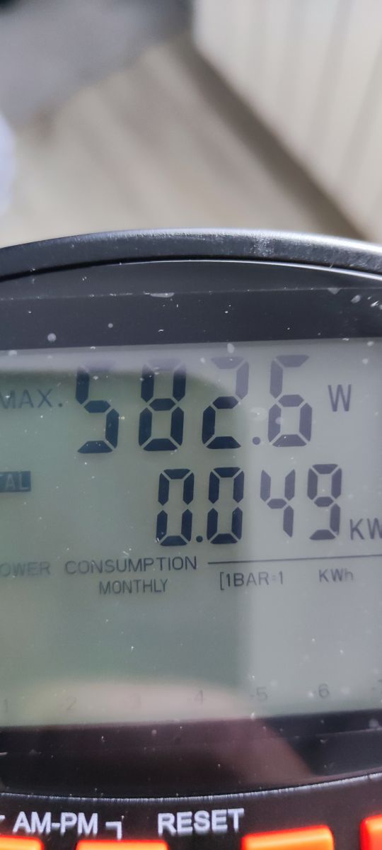

    Agregat fogo fh 3001r avr Zakupiony rok temu w styczniu już po gwarancji Podczas pracy z pompą do wody Przestał podawać napięcie. Łączny czas pracy agregatu 2h głównie miał służyć jako awaryjny
    Silnik hondy pracuje bez zarzutu. Zabezpieczenia na obudowie nie wyrzuciło
    Pompa pobiera około 600w czyli tyle co nic

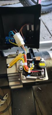

    Po ściągnięciu obudowy na stabilizacji AVR widać spalony bezpiecznik 8a. Który po wymianie pali się odrazu
    Płytka AVR kosztuje ponad 800zlotych
    Co radzicie ? Jak zmierzyć czy uzwojenie prądnicy jest ok ? Co mogło uszkodzić stabilizację Uszkodzenie AVR w agregacie Fogo FH 3001R - jak diagnozować i naprawić? Uszkodzenie AVR w agregacie Fogo FH 3001R - jak diagnozować i naprawić?

    Regulator z aliexpres załatwił sprawę
  • #4 21154208
    Piotr53423
    Wymiana na regulator z aliexpres
