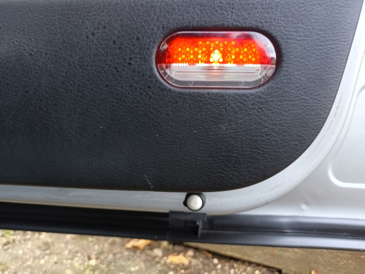

    VW Golf IV. Czy zamki centralne z tyłu są takie same jak z przodu i posiadają kontaktron?
    W moim modelu nie ma podświetlenia drzwi przy otwieraniu i chciałbym sobie takie oświetlenie zamontować.

    Nie, nie są takie same i żaden nie posiada kontaktronu, jeśli chodzi o krańcówkę otwarcia drzwi to jest to mikrowyłącznik zamontowany w zamku

    Po otwarciu tylko centralnego zamka z kluczyka , czy otwarciu drzwi?
    Jest możliwość zrobienia tego podświetlenia tak żeby działało jak z przodu?
    Może jakiś w zamku mikro styk sygnalizuje (podaję napięcie) po otwarciu drzwi?

    Chyba jedyne rozwiązanie to dodatkowy taster.

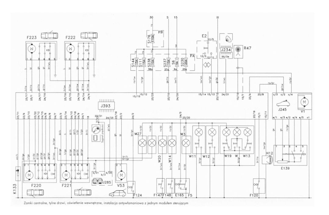

    W każdym zamku jest krańcówka która podaje masę na odpowiedni kabel po otwarciu drzwi, korzystają z niej lampki montowane fabrycznie w drzwiach

    1. Działa po otwarciu drzwi
    2. Oczywiście, nie pamiętam dokładnie, ale musisz mieć stały plus, masa do lampki właśnie z zamka
    3. Mikrostyk steruje

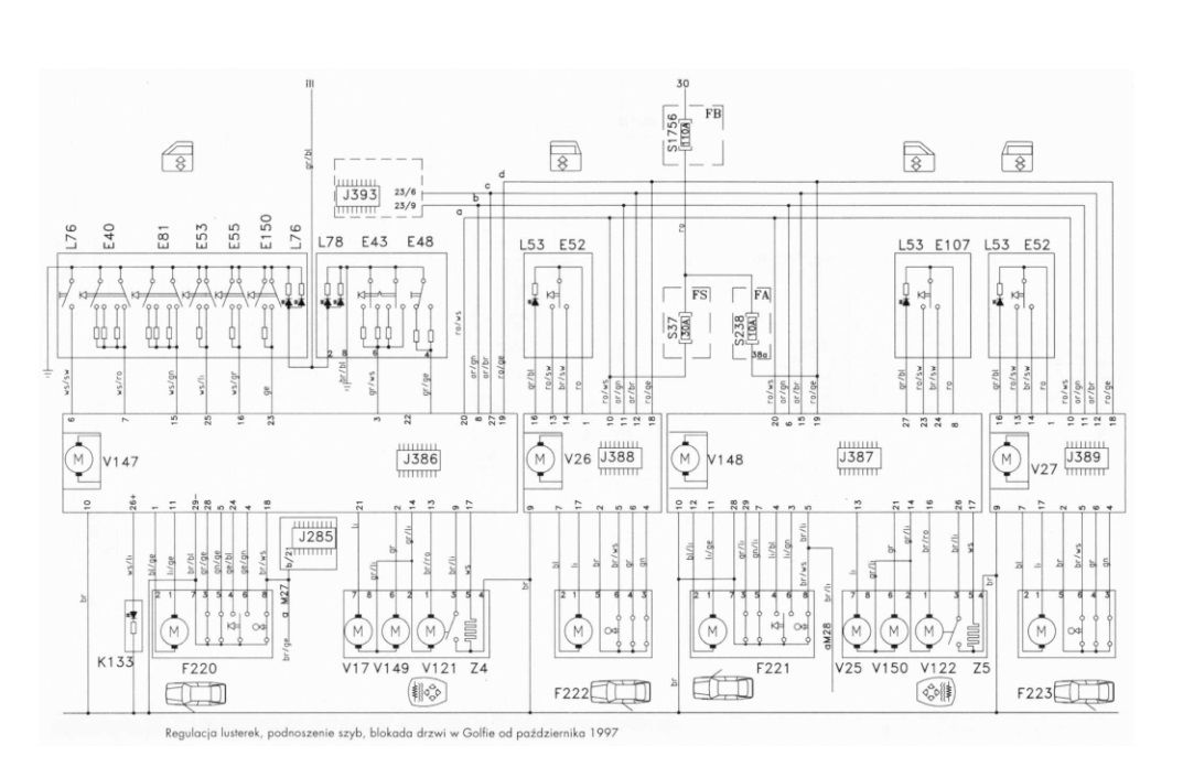

    W Golf 4 było kilka wersji instalacji elektrycznej centralnego zamka; przede wszystkim różniły się ilością "sterowników" - zależnie od tego czy są "elektryczne szyby" czy nie .
