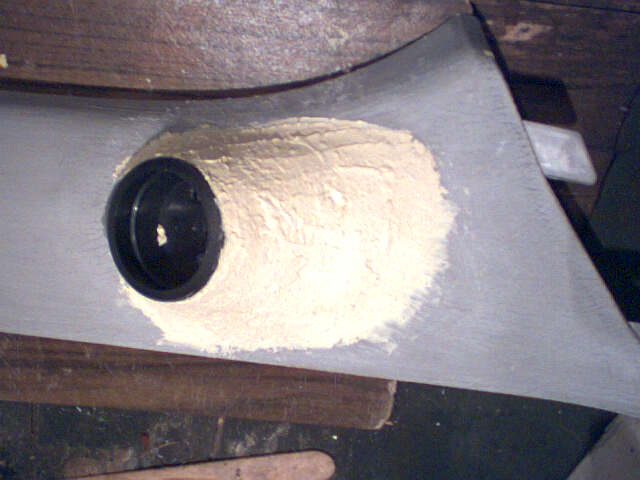

    Jak myslicie, czy na wyprofilowanie slupkow pod tweetery dobra by byla szpachla taka yy... jak do scian ? :D Bo mam 8kg i nudzi mi sie :) Nie bedzie sie sypac z takiego slupka, jak nikt w niego nie bedzie stukal mlotkiem ?? :)

    buahaha do scian:D wez kup lepiej do tworzyw sztucznych. jest na allegro za 17 zl firmy app albo popytaj w jakis sklepach z lakierami w twoim miescie pozdro.

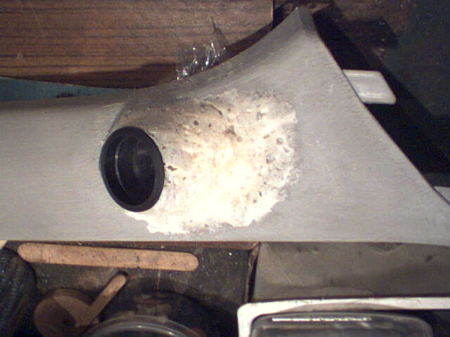

    co "buahaha" ? :D No jakis tam cekol :) Kupic to ja wiem co moge i co dobre ale chodzi mi zeby zrobic z tego co mam :) A np. takie na probe zeby zobaczyc jak wyjda (oczywiscie na jakichs slupkach ze zlomu) to chba moge sobie zrobic ;) Dobra dzieki za odp. Pozdro

    Jak juz zrobisz na tych ,,słupkach z złomu" to daj fotki :P

    Mysle że pomysl jak najbardziej nie trafiony, to tak jak by chcieć wyszpachlowac tym blotnik i liczyć że nie odpadnie, mysle ze nie zda egzaminu z wielu powodow a podstawowym bedzie to że te srodki użytku domowo sciennego nie posiadaja zadnej elastyczności i odporności na wstrzasy czest pekaja w domach na scianach teoretycznie nieruchomych,a co dopiero na slupku w samochodzie, ale pomysl oryginalny nie powiem.

    Pianka montazowa jest bardzo dobra do takich celow,znajomy kiedys poszerzal zdezaki w calibrze po poszerzeniu blotnikow,pozniej zywica na to i wyszlo elegancko :)
