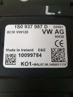

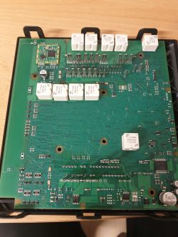

    Witam serdecznie. Mam problem z VW UP 2014 rok. Nie działa zamykanie z pilota ani z guzika w drzwiach kierowcy. W VCDS w blokach pomiarowych widzi zamykanie z pilota i z guzika w drzwiach kierowcy ale brak reakcji. Nie słychać nawet przekaźnika. Otwieranie działa normalnie z pilota i z drzwi kierowcy. Błędów brak. Miał ktoś może taki przypadek albo wie który przekaźnik odpowiada za zamykanie? Pozdrawiam

    Wszystkie drzwi i klapa zamknięte. Sterownik widzi otwarcie i zamknięcie, czyli mikrostyki i kable ok. Sprawdzone wszystko w blokach pomiarowych
