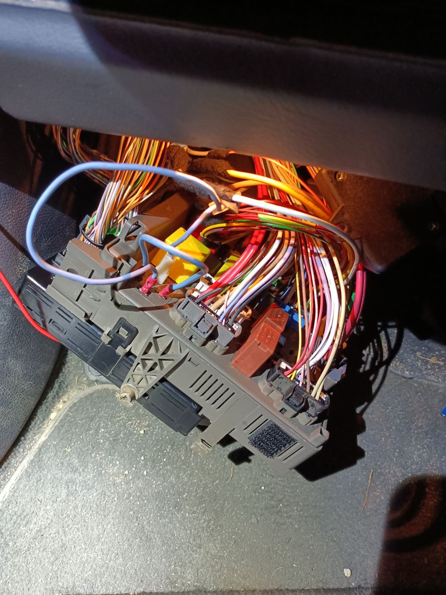

    Laguna_2 Ph1, 1.8 16V, 120KM, sama benzyna 2004 rok.
    Po włożeniu karty działa tylko 1 pozycja karty (tzn odpala się radio, zegarek, działa podświetlenie podłogi, awaryjne) i dalej cisza. Sprawdziłem czytnik, wygląda jak nowy. Sprawdziłem bezpieczniki w kabinie i pod maską każdy z osobna miernikiem, podmieniłem całą skrzynkę z bezpiecznikami i przekaźnikami pod kierownicą i dalej nic. Kontrolka immo świeciła się cały czas. Podejrzenie padło na blokadę kierownicy więc zamówiłem emulator blokady. Po zamontowaniu go jest tylko taka różnica że kontrolka miga. Po podłączeniu clipa łączy się z komputerem, podczas diagnozy podaje prąd i zapalają się kontrolki na desce więc podejrzewam że padło UCH albo wysypały się karty i trzeba je ponownie zaprogramować ale jest problem ponieważ chwilę po tym jak clip wyłączy kontrolki na desce komunikacja zostaje zerwana i program przestaje działać. Posiadam 2 karty które do końca działały i na obydwu jest ten sam efekt.
    Gdzie podać zasilanie albo masę na sterownik ewentualnie jakiś przekaźnik żeby nawiązać stałe połączenie z clipem i podejrzeć co się tam wysypało?

    milejow
    Zmostkuj przekaźnik 3, on włącza zapłon
    Laguna_2_1.8 16V-2004r. Brak zasilania sterownika silnika, nie działa 2 pozycja karty.
  • #9 21036991
    epiotr2
    Rozumiem że to ten 1 z brzegu?
    Nic się nie zmieniło. Laguna_2_1.8 16V-2004r. Brak zasilania sterownika silnika, nie działa 2 pozycja karty.
    Zmostkowalem obydwa czerwone i dalej ciemno.
  • #10 21037058
    janosiksik
    Nie wiem coś Ty tam nakombinował. Miałeś wstawić JEDNĄ zworę na styki przekaźnika numer 3. Natomiast widzę tam pozostałości po jakimś zabezpieczniu, popatrz czy nie ma pozostałości jakiegoś alarmu lub źle połączone przewody po usunięciu takiego zabezpieczenia. Po twoich działaniach sprawdziłbym bezpieczniki i modliłbym się by któryś był spalony.

    Masz rację, dałem ciała bo zrobiłem 2 zworki w miejscu przekaźnika a nie 1 (szybko, szybko i ....) ten niebieski kabel tylko tak wygląda że jeszcze jest gdzieś podpięty ale nie jest, po prostu miałem taki zarobiony gotowy z wsuwkami i na nim jest jeszcze żeńska wsówka dodatkowo ale nie jest to nigdzie podłączone.
    Przekaźniki mostkowałem pojedyńczo a nie dwa naraz.
