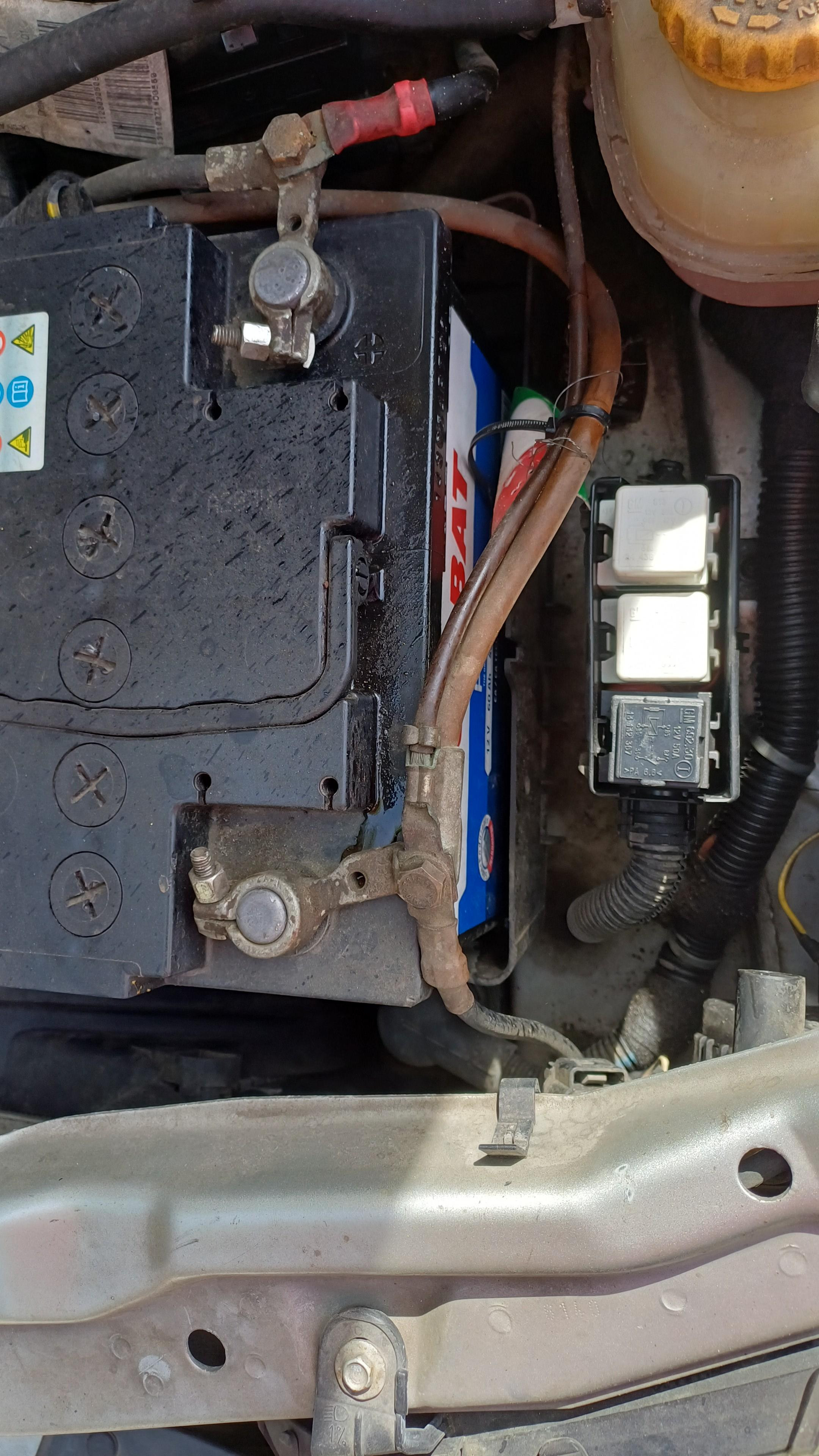

    Witam kolegów z forum. Jestem posiadaczem Opla zafira A 2003r 1.8 benzyna beż gazu. Dziś zauważyłem dosyć duży problem a mianowicie: Podczas jazdy samochodem w korku przestała działać klimatyzacja, temperatura wody wskoczyła momentalnie na 100 stopni, pod maską dym (parujące borygo) . Stanąłem otwieram maskę, para leci i wszystko wrzące, po odczekaniu i uzupełnieniu płynu chłodniczego (niestety tylko wodę niegazowana miałem) . Uruchamiam silnik i po chwili temperatura rośnie, pasek osprzętu napędza a wentylator nie pracuje. Na szybko i na krótko zmostkowałem przekaźnik wentylatora (zwora pomiędzy piny) i na krótko wentylator działa. Wróciłem do domu (około 50 km jazdy) . Odpinam akumulator, usuwam zworę i odpalam silnik. Po chwili ta sama sytuacja. Czy trafnie mogę obstawić uszkodzony przekaźnik w samochodzie który odpowiada za pracę wentylatora? Dodam tylko że gdy jechałem na tak zwane krótko to zaświecił mi się checkengin ale po odpięciu akumulatora w celu wyjęcia zwory zniknął.
    W załączniku przesyłam fotę skrzynki przekażników a mianowicie zmostkowałem ten czarny.

    To nie gwarantuje uszkodzonego przekaźnika ale też go nie wyklucza. Taki przekaźnik to 20 zł więc na spokojnie możesz go podmieniać. Jak podmienisz sprawdź czy ok czy nie. Jak nie to pisz.

    Witam. Jeśli chodzi o przekaźnik to musi być on dedykowany pod dany model samochodu, VIN itd, Czy zwyczajnie mogę (na bezczelnego) Zdemontować ten uszkodzony, pójść do sklepu motoryzacyjnego położyć go na ładę sklepu i zakupić zamiennik od ręki?.

    Zamiennik wystarczy.

    Ok. Jutro zakupie przekaźnik i dam znać co i jak. Jak narazie dzięki za pomoc.
