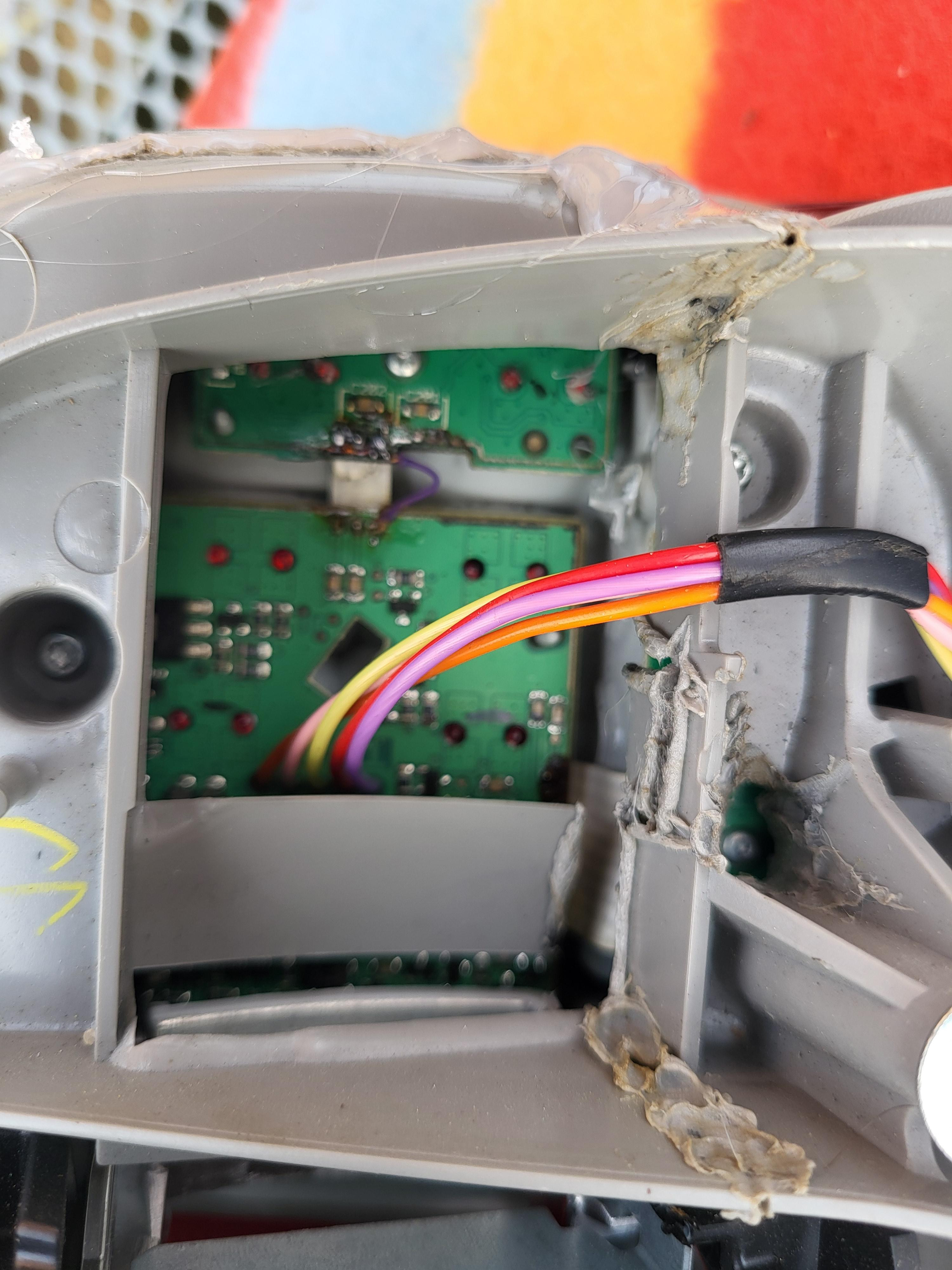

    Podczas jazdy dostałem komunikat, że tylna lampa nie działa. Jak się okazało to nie działa kierunkowskaz, reszta świateł działa. Jak włączy się kierunkowskaz to lampka od kierunku na desce miga szybko. Jak włączyłem światła awaryjne to widać na kierunkowskazie w lampie, że delikatnie miga przez mikrosekundy, tak jakby nie było pełnego styku tylko jakiś przeskok na złączce. Wyciągałem złączkę i włożyłem ponownie ale nic nie pomogło.

    W tym modelu przy jakichkolwiek usterkach elektrycznych tylnej części nadwozia zaczynamy od sprawdzenia tylnego modułu SAM który bardzo chętnie ulega zalaniu i robi się zielony.

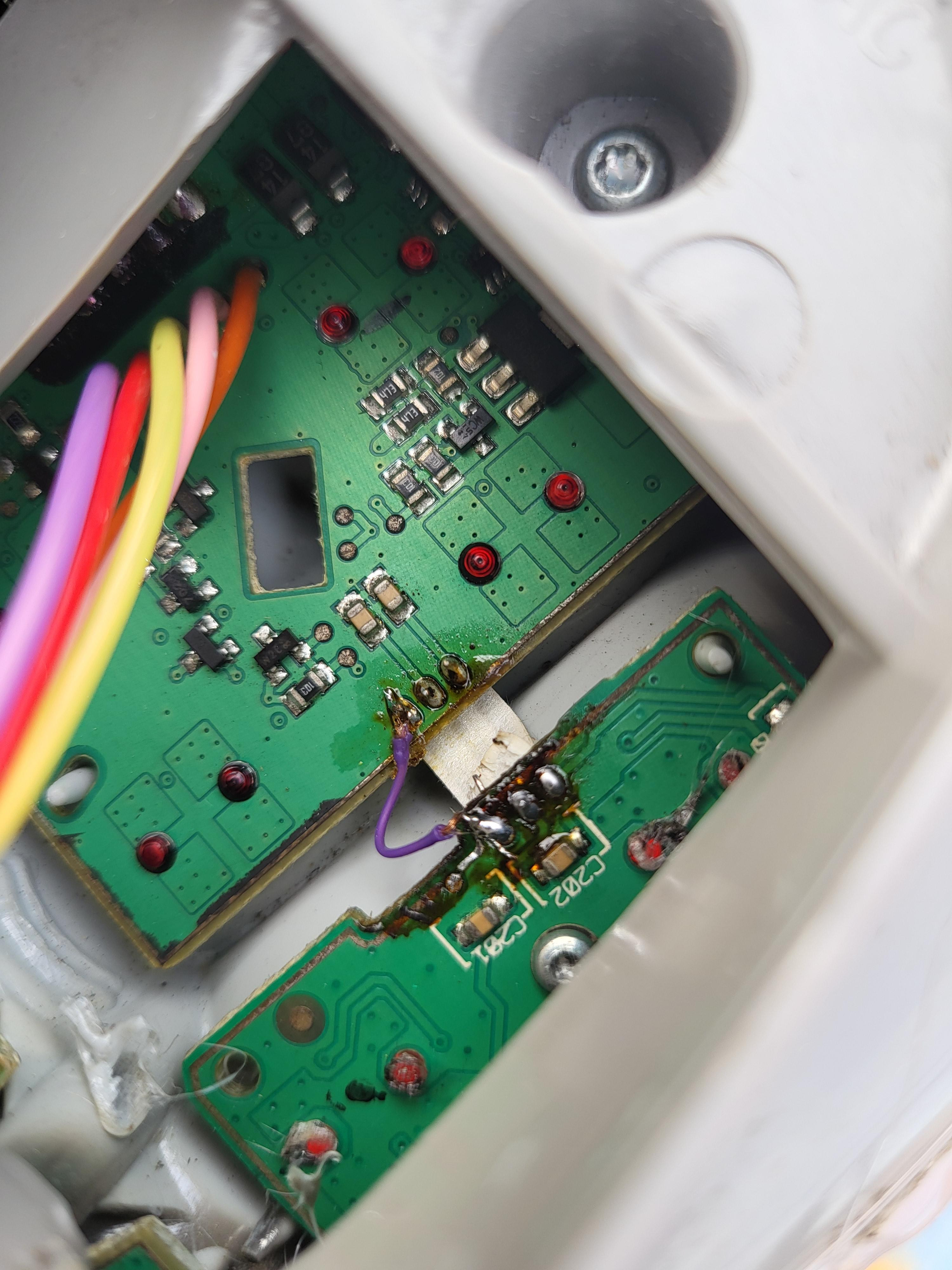

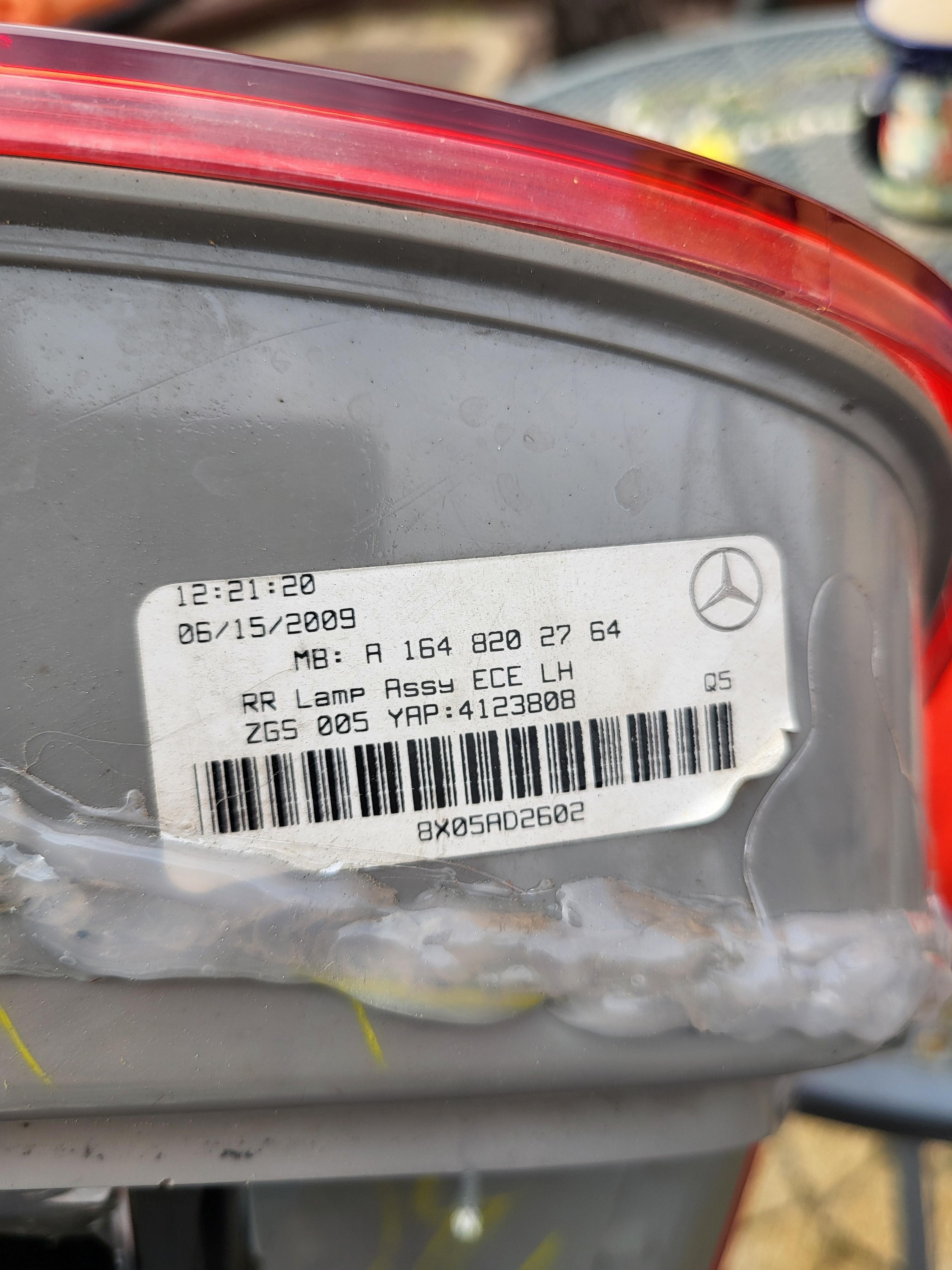

    Za powyższą namową postanowiłem sprawdzić sterownik SAM REAR. Także sprawdziłem i w tym miejscu gdzie niby powinien być, to go nie było. W moim mietku sterownik znajduje się z prawej strony pod tylnym siedzeniem pasażera. Sucho tam jak na Saharze. Dlatego postanowiłem przeczyścić styki preparatem do czyszczenia styków zarówno w sterowniku SAM i w lampie tylnej. Efektem tego było, że kierunkowskaz zaczął działać i nie pokazywał się błąd kierunkowskazu, ale po około 10 mrugnięciach kierunkowskaz zaczął mrugać z takimi jakby krótkimi przerwami, coś jak światło stroboskopowe. No i wróciło do tego, że kierunkowskaz nie działa prawidłowo, bo jak się przyjrzeć z blisko, to jakiś prąd dochodzi do diod kierunkowskazu, ale bardzo słabiutko się zaświecają. Następnie odkręciłem całą lampę, no i okazało się że ta lampa była kiedyś regenerowana. Odkręciłem drugą lampę i ta druga nie była regenerowana. Na pierwszej widać cięcie i klejenie, na drugiej takiego czegoś nie ma. Prawdopodobnie coś nie styka w tej regenerowanej lampie, ale pewności nie mam, bo nie wiem jak to sprawdzić. Z elektroniką niestety jestem całkowicie na bakier. Jak już będę pewny, że to lampa to pytanie na przyszłość, czy w razie czego jakbym kupił używane, regenerowane lampy to po pierwsze, czy warto, i po drugie, czy trzeba je jakoś zaadoptować przez podłączenie do komputera, czy nie jest to wymagane? A na koniec, czy można wyjąć sterownik bez odłączania akumulatora?
