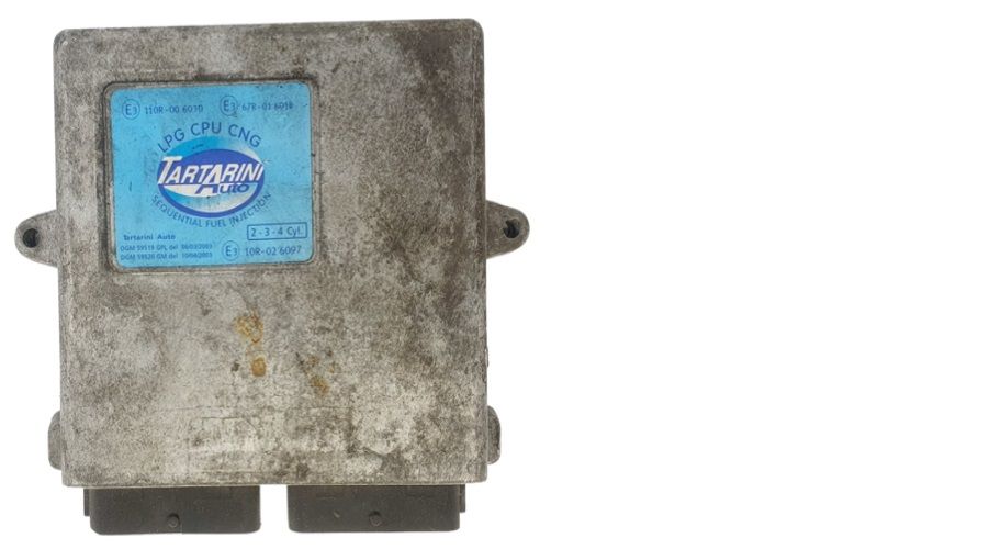

  • #8 21042536
    vipvip
    Czyli już wiem że przyczyną błędu P0172 jest wzbogacona mieszanka przez dodatek gazu co powodowało gaśnięcie zimnego silnika oraz jego dławienie.
    Domyślam się że potrzebna jest regulacja sterownika Honda Jazz II gaśnie na zimnym silniku, brak mocy błąb P0172
    Instalacja Tartarini taka jak na załączonym obrazku, posiadam interfejs i odpowiednie oprogramowanie ale nie wiem gdzie coś zmienić.
    Bardzo proszę o pomoc

    vipvip
    Tak.
    W programie zapodałem autoadaptację sprzętu, potem autoregulację, a następnie program wysłał plik do ECU.
    Wszystko działa jak marzenie, nawet zauważyłem, że doszła mi dodatkowa funkcja. Gdy podczas wyprzedzania oraz gdy dodam gazu pod górę, centralka automatycznie na sekundę lub dwie, a czasami kilkukrotnie, przełącza się na benzynę. Robi to bardzo płynnie, nie powodując szarpania, a auto ma więcej mocy przy tych manewrach. Miałem wiele aut na gazie, ale coś takiego zauważyłem po raz pierwszy.
