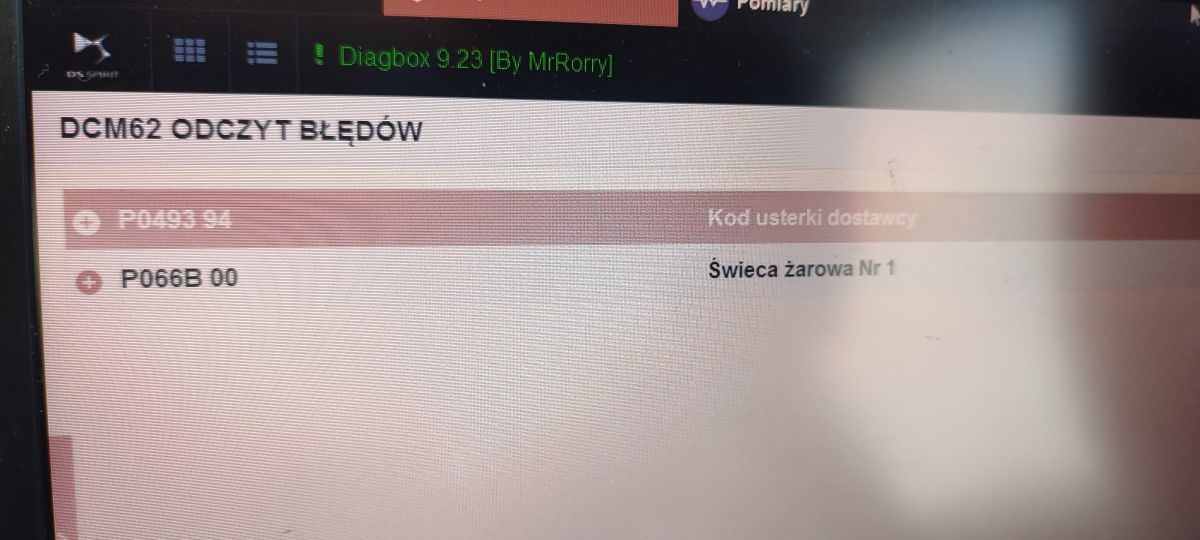

    Auto wyświetla komunikat "Usterka silnika, Zatrzymaj samochód" ale odpala i pracuje bez zmiany.
    Citroen C4 GP mk2 2.0 HDi: Komunikat Usterka silnika, wymiana świec żarowych
    Odczyt błędów z OBD:
    P049394 "Kod usterki dostawcy" (sterowanie wolnych obrotów wiatraka chłodnicy"
    P066B00 "Świeca żarowa nr1"

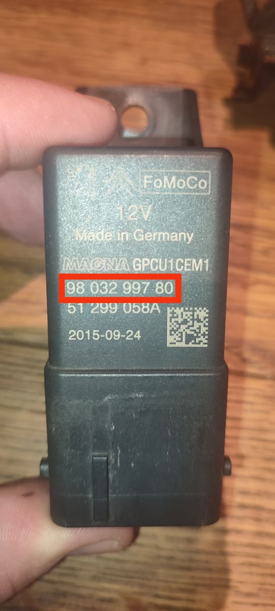

    Wymieniono spaloną świecę żarową nr 1 - licząc od strony rozrządu. Najlepiej wymienić od razu wszystkie. Uwagaj na ryzyko zerwania starych świec.
    Wymieniono też wadliwy sterownik świec żarowych:
    Citroen C4 GP mk2 2.0 HDi: Komunikat Usterka silnika, wymiana świec żarowych Citroen C4 GP mk2 2.0 HDi: Komunikat Usterka silnika, wymiana świec żarowych

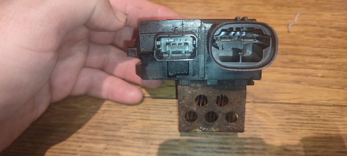

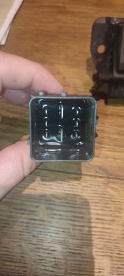

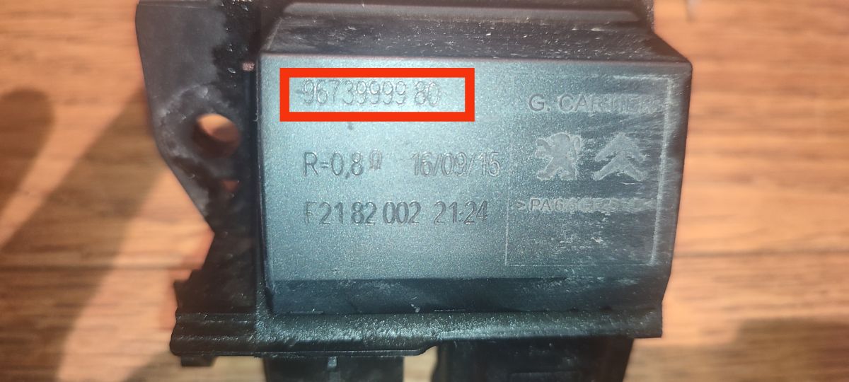

    ...oraz sterownik wiatraka chłodnicy:
