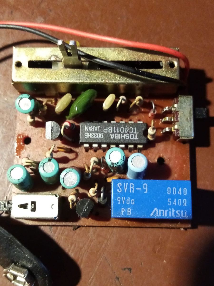

    Witam, potrzebuję schematu mikrofonu Densei RP-007. Może jest ktoś, kto posiada i podrzuci, Internet niestety milczy na ten temat.

    Nie przypominam sobie, aby w ORYGINALNYM był zastosowany taki "zabieg".

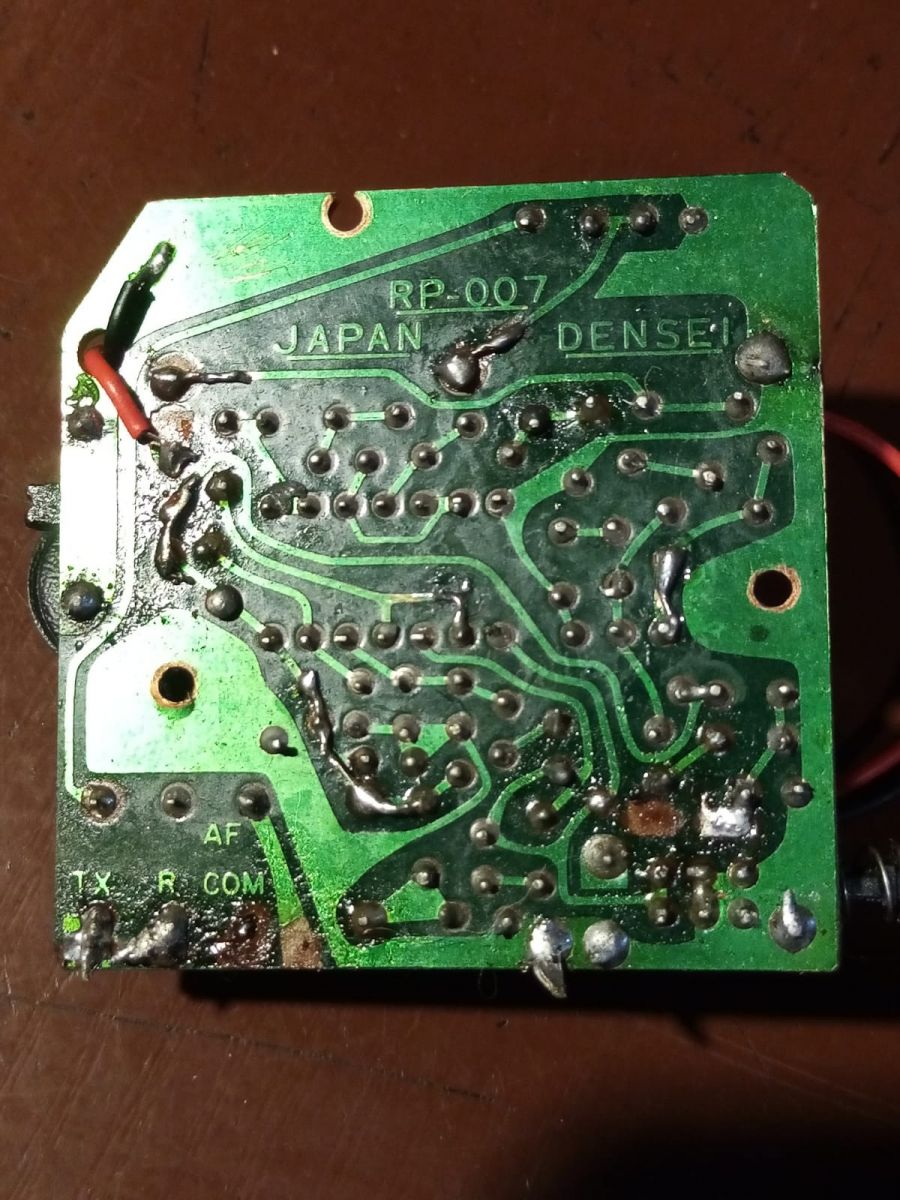

    @dede29 Podeślij zdjęcia obu stron płytki drukowanej tego mikrofonu.

    Prosty układ. "Wzmacniacz" mikrofonowy na jednym tranzystorze. "Roger beep" na TC4011 oraz przekaźnik załączany drugim tranzystorem.
    PS. Jaki masz problem z tym mikrofonem?

    Jak widać płytka jest goła, potrzebuję określić miejsca do przylutowania wkładki mikrofonu, zasilania z baterii i przewodów wychodzących do radia. Jednym słowem - doprowadzić go do stanu używalności. Dwa przewody widoczne na zdjęciu mogą być nie tam, gdzie powinny, więc na razie traktowane tak, jakby ich nie było.
    Jest to zasilanie i wg zdjęcia (z sieci) są podłączone prawidłowo.
