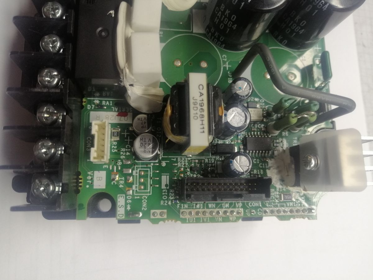

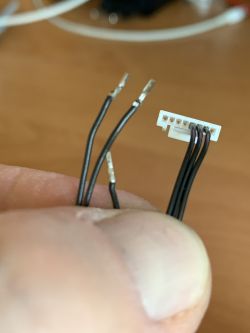

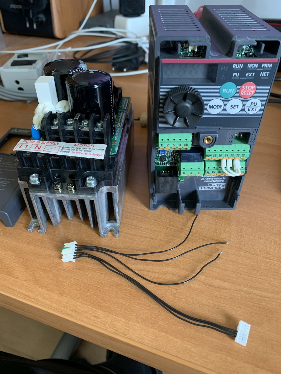

    Witam mam taki falownik, po kimś kto probował go podłączyć lecz nie wiedział jak. dostać się do terminali i zdjął obudowę wyrywając kabelki z wtyczki nie wiem w które piny je podłączyć, falownik nie pracował więc jest nowy prawdopodobnie nie jest uszlodzony, poproszę o zdjęcię tego kabelka z tego modelu i z góry uprzejmie dziękuję za ew. pomoc. Falownik FR-D720S-025SC-EC potrzebuję zdjęcia kabelka łączącego MB z panelem Falownik FR-D720S-025SC-EC potrzebuję zdjęcia kabelka łączącego MB z panelem

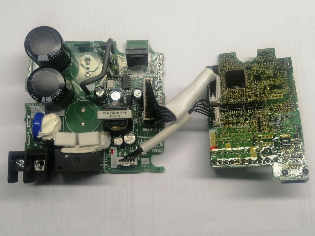

    Robiłem kilka innych (D740) i złącza były o ile dobrze pamiętam 1-1. To jest złącze zasilania i bodajże przekaźnik soft startu, możesz prześledzić zasilanie.
    PS. Mam zdjęcie, może coś Ci pomoże. Te D740 padały jak muchy w tych maszynach z których to miałem

    Ta wtyczka z pinami wyrwanymi ma 8 gniazd a kabli jest 6, logiczne byłoby je dać po kolei... ale wolę mieć pewność że nie zrobię zwarcia, bo może któryś jest zamieniony lub pusty w środku?
    Ps Nawet nie wiem czy ktoś tego nie powpinał odwrotnie, przydałoby się zdjęcie całego kabelka, aby mieć 100% pewności.

    Zauważ na tym zdjęciu które dołączyłem, że od strony zasilania jest 6 pin, a od strony sterowania jest 8 pin i dwa ominięte.

    Powiem więcej, że nawet 2 są w środku ominięte.

    Nie pamiętam jak tam jest dokładnie, ale o ile sobie przypominam, to są dwa zasilania (albo trzy), jedna, albo dwie masy, sterowanie przekaźnikiem soft-startu. Jak rozbierzesz przedni panel to możesz prześledzić zasilanie. Miałem zrobić foto-relację (i zeszło :( ) z naprawy i mam resztę zdjęć.
    Zasilania zaczynają się od pinu 3 do 5 , a pierwsze dwa .... nie pamiętam :(

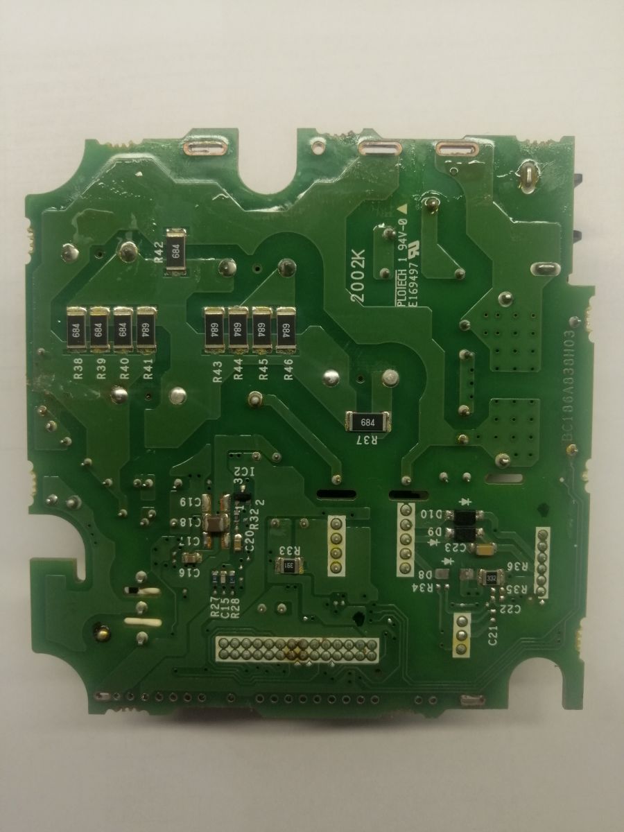

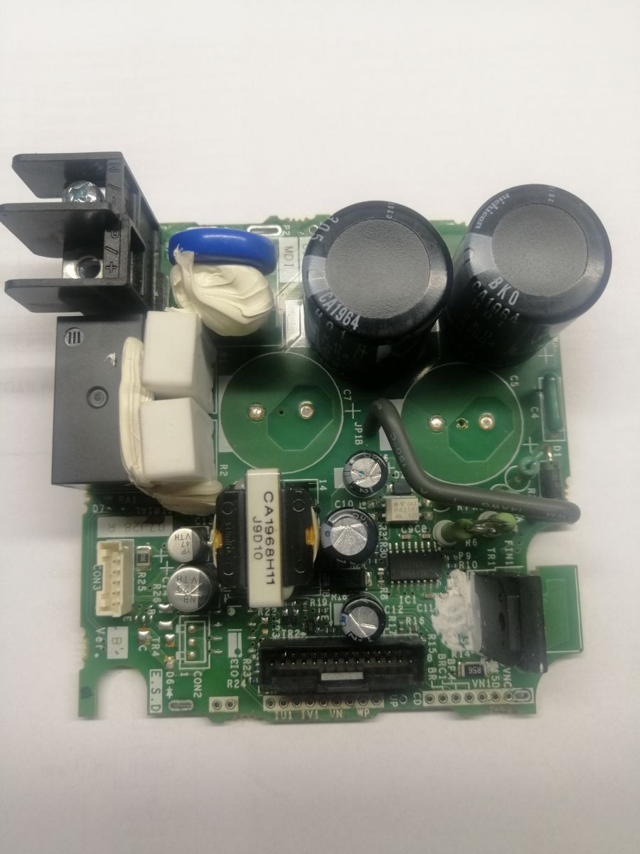

    Te zdjęcia powinny Ci chyba wystarczyć.
    Na zdjęciu D740_17 w miejscu D8 jest dioda - tu brakuje - i to po prawej jest gniazdem zasilania 6 pin.

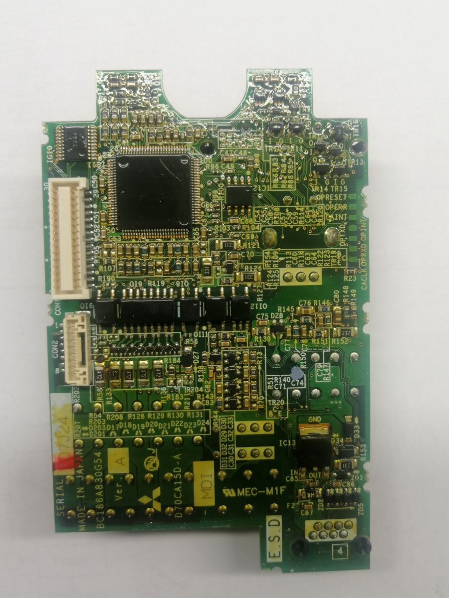

    Trochę mi tu nie pasowały Twoje zdjęcia.
    Wtyczka od strony podstawy jest większa i ma 6 pinów.
    Wtyczka od strony IO jest mniejsza i ma 8 pinów z obsadzonymi 6 przewodami.
    Twoje zdjęcie przedstawia mniejszą wtyczkę od strony IO i już tutaj jest błąd w nieprawidłowym obsadzeniu pinów.
    Prawidłowo mają być od lewej są cztery przewody, następnie dwa miejsca nie podłączone i z prawej strony dwa przewody.
    Widać to na zdjęciu falownika trójfazowego, praktycznie wszystko jest to samo lecz falowniki różnią się długością tych przewodów w zależności od mocy falownika (wysokości kondensatorów, a więc wysokości obudowy).
    Połączenia w tym przewodzie wyglądają następująco: (popatrz oznaczenia numerów pinów na PCB)
    BASE —— IO
    1 ——— 1
    2 ——— 2
    3 ——— 5
    4 ——— 6
    5 ——— 7
    6 ——— 8

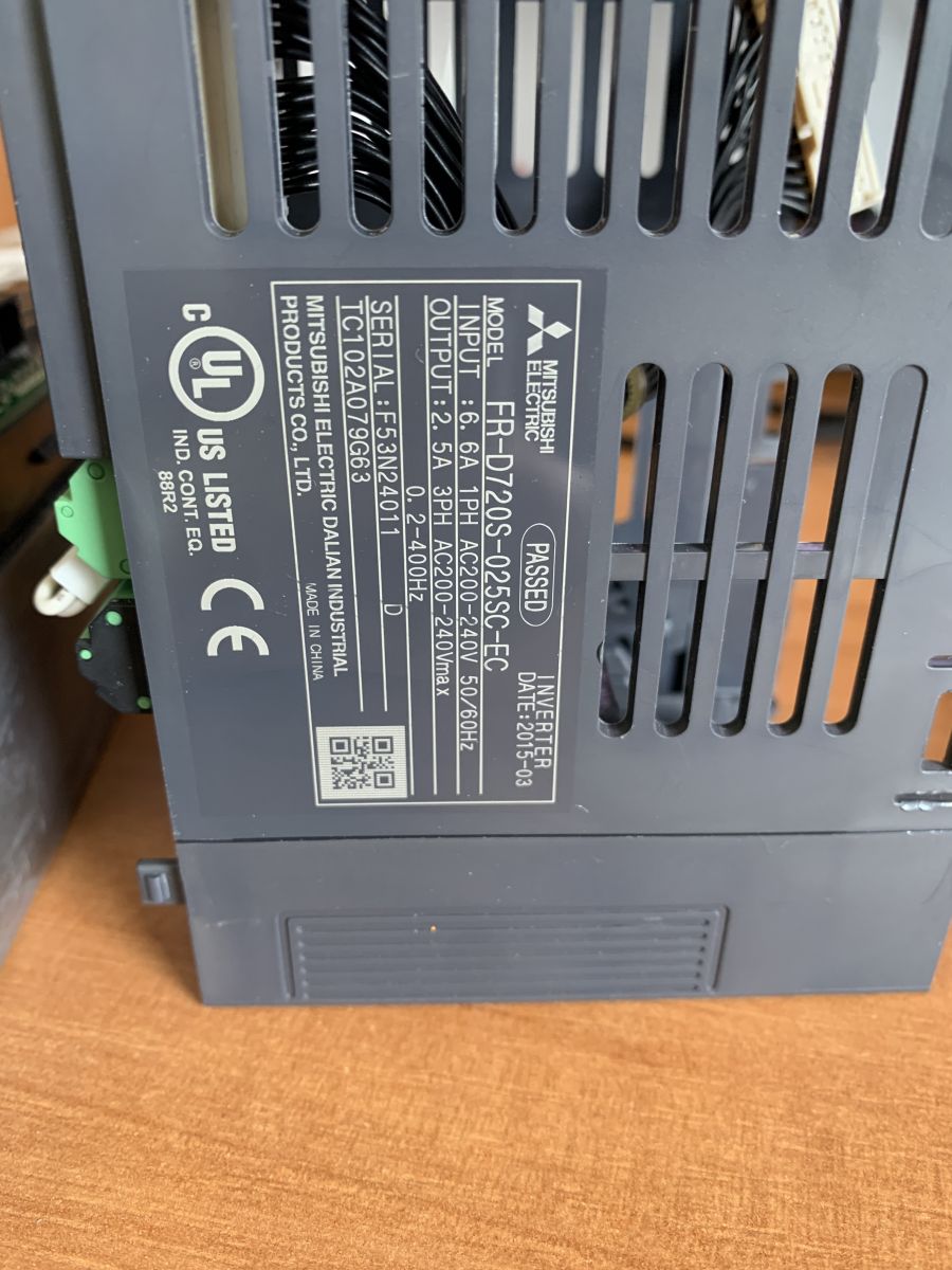

    Naklejka na przyłączach zasilania/silnika sugeruje że falownik jest nowy, cóż może komuś wypadł z rąk i wyłamały się zatrzaski obudowy po bokach (bywa). Chyba że naklejka pochodzi z drugiego wymienionego falownika, tyle że jak widzę dokręcone zaciski i nieuszkodzone łby śrub, to szanuję bo zwykle niedokręcone po odkręceniu się gubią, a do tych wkrętów najlepiej używać wkrętaka płaskiego (JIS ma inny standard, PH2 uszkadza główki).

    Wyjaśniając po mojej stronie, falownik jaki pokazałem na zdjęciu to falownik jaki klient w Irlandii wysłał na serwis po próbie montażu kogoś kto nie umiał w "falowniki" i to właśnie z nim zrobił...
    Mam nadzieję że nie było próby włączenia i falownik jest w stanie fabrycznym i nic nie zostało uszkodzone. Klient w tym przypadku musiał zamówić nowy a ten po prostu został, stąd go mam. Tam nikt nie bawi się w naprawy. Prestiż dystrybutora i bezpieczeństwo maszyny klienta nie jest warte 200euro oszczędności w przypadku gdyby maszyna przez taki sprzęt po naprawie musiałaby być serwisowana... itd.
    Falownik więc został i stąd go mam, klient zamówił nowy. Mam nadzieję, że ten nie miał próby uruchomienia i wszystko jest sprawne to się okaże jutro jak się zabiorę za testy.
    Pisałem o kolejności połączeń że prawdopodobnie jest to zle częściowo złożone, lub całkowicie. Dam znać czy sprzęt sprawny, jeszcze raz dziękuję za pomoc.
