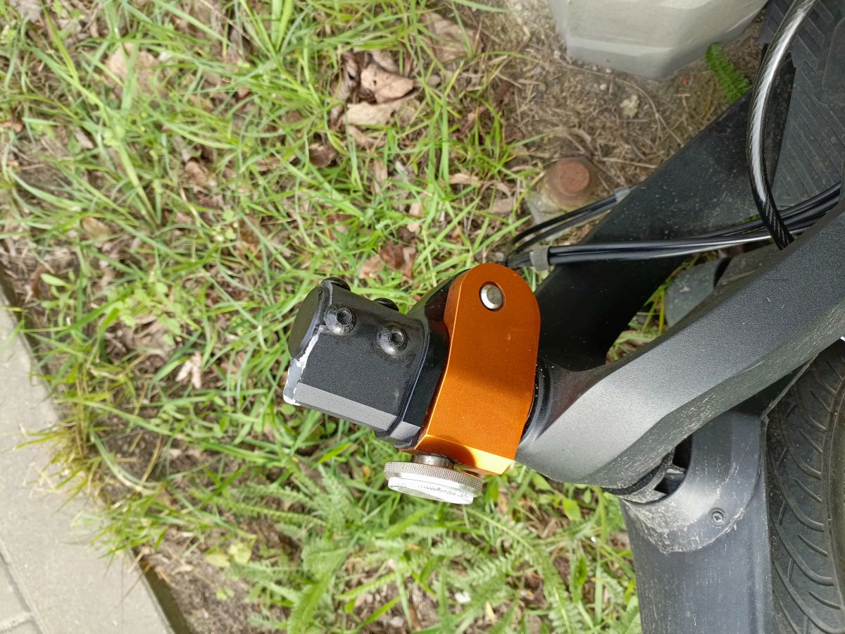

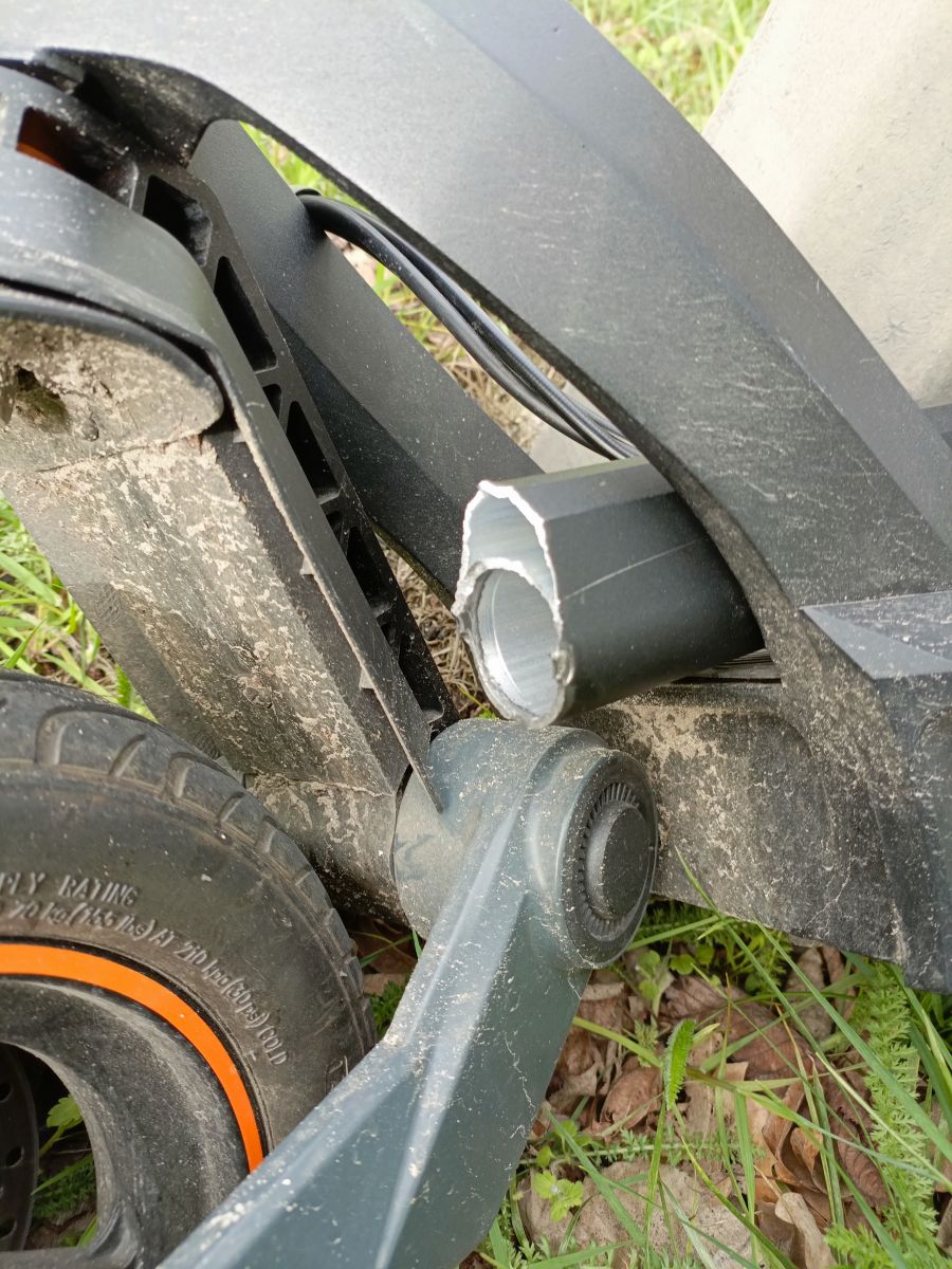

    W trakcie jazdy złamała mi się kolumna kierownicy w Kukirin Kugo G3.
    Lot na łeb, uderzenie głową w chodnik, obite żebra, pozdzierane kolana i łokcie - to w dużym skrócie.
    Dobrze, że prędkość była zgodna z przepisami, nawet niższa, na głowie kask.
    Muszę wymienić uszkodzony element, nie mogłem dostać wzmocnienia nigdzie. Ktoś ma jakieś namiary, bo kupował, etc. Niby są ogłoszenia, ale wchodząc w szczegóły okazuje się inny typ, różne ceny.
    Ceny od 200 do 500 w dużym zaokrągleniu.
    Gdzie kupić kolumnę kierownicy do Kukirin Kugo G3 po wypadku?

    Mechanicznie wygląda na to, że po odcięciu nierówności można nawiercić nowe otwory i zamontować kolumnę jak oryginał. Tylko kierownica będzie niżej o kilka centymetrów.

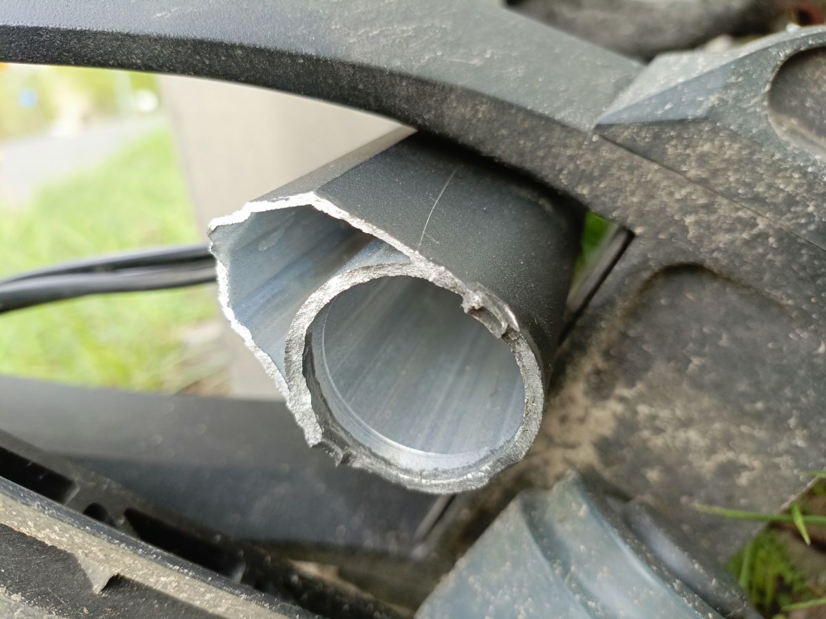

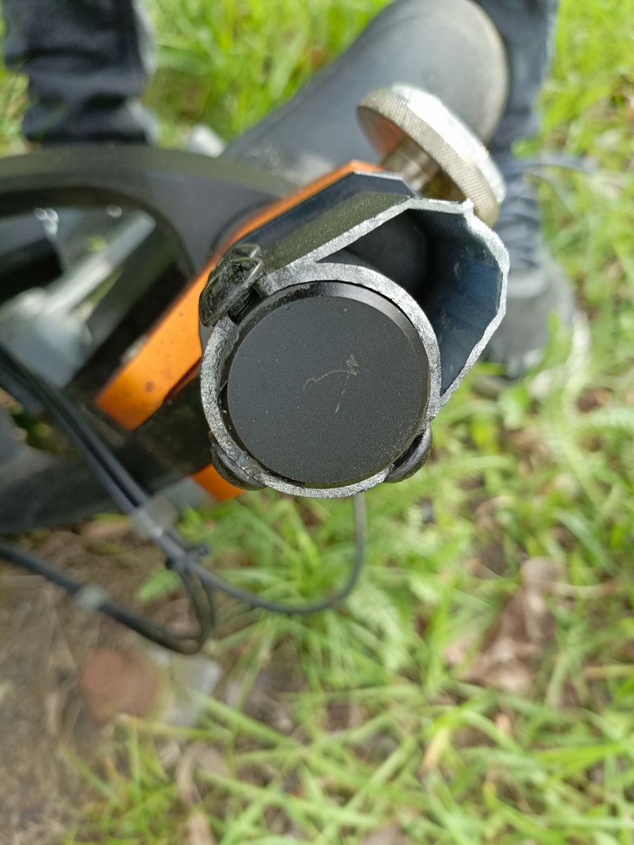

    Witam, zadzialal tu 'efekt karbu' - czyli zbyt krotki, niski trzpien, do ktorego byla zamocowana srubkami cala kolumna / trzpien usztywnial calosc na zbyt krotkim odcinku ok. 5 cm, dlatego bardzo sztywne aluminium kolumny kierownicy peklo - pekniecie spowodwaly tez te otwory na srubki.
    Ciezko tu cos wymyslec, zeby to naprawic - bo np. w zabytkowych rowerach, jak pekaja sztyce kierownic stalowych powyzej dolnego 'klina' sztycy - to wstawiam do wnetrza sztycy cienkoscienna, pasowna rurke stalowa, o sciance 0,7 - 1 mm i to juz bardzo wzmacnia konstrukcje zabytkowych kierownic.
    Tutaj trzeba by bylo 'podwyzszyc' dolny trzpien, jesli jest stalowy : zdjac dolny fragment odlamanej aluminiowej kolumny i przyspawac do dolnego trzpienia ok. 10 - 15 cm dlugosci stalowa rurke o sciance 1,2 - 1,5 mm, zeby nie byla zyt 'ciezka - masywna' [ i powinna pasownie - suwliwie wchodzic w kolumne kierownicy od wewnatrz ].
    Od gory - sciac te przyspawana rurke 'na skos' lub dwa 'skosy' naprzeciw siebie, zeby nie dzialala na aluminiowa kolumne znowu jako 'karb wewnetrzny'.
    Kolumne kierownicy zespawac precyzyjnie 'w osi' i nawet wkleic nowoczesnymi klejami / na podwyzszony o 10 - 15 cm dolny trzpien i dopiero skrecic srubkami...
    Nic innego nie przychodzi mi do glowy - tylko wlasnie przedluzenie dolnego trzpienia [ jesli jest stalowy ] cienkoscienna rurka stalowa, dobrze by bylo nawet 'nierdzewna' - bo jest jednoczesnie sztywna i plastyczna zarazem.

    Zwróć uwagę, że kolumna nie jest okrągła, ma dodatkowy kształt. Analizując- musiała być pęknięta lub wada fabryczna. Aby jednak zrobić z tym porządek musze zdemontować cały osprzęt.
