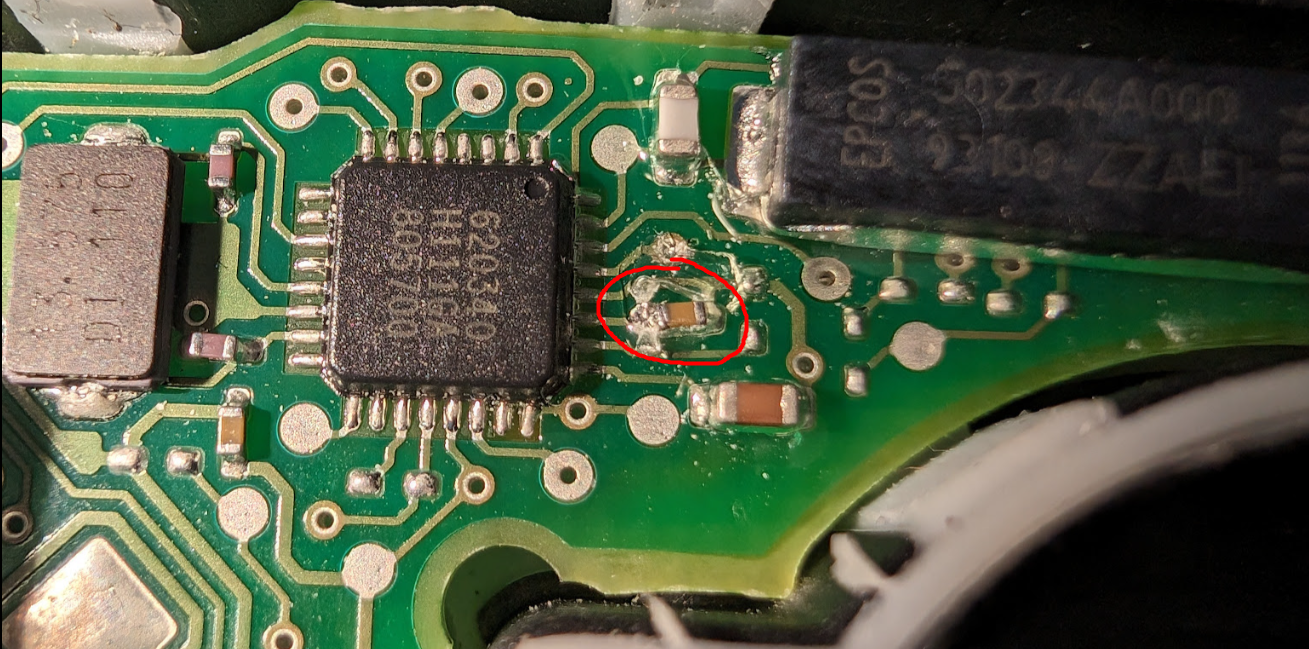

    Hej,
    Mam problem z kluczykiem do Skoda Roomster, po wymianie obudowy. ( to już druga wymiana, za pierwszym razem było ok :) )
    Okazuje się, że podczas wybijania bolca ( taki pod grotem :) ) uszkodził on jeden z kondensatorów.
    Pilot otwiera i zamyka samochód, jedynie nie odpala, wyskakuje błąd na zegarach " Nie odnaleziono kluczyka". (pewnie Immobilizer go nie rozpoznaje)
    Na zdjęciu zaznaczona część. Już lekko poprawiona, kondensator był mocniej przesunięty, co widać po śladzie na płytce ( na elementy naniesiona jest jakaś przezroczysta masa :) )
    Skoda Roomster, problem z kluczykiem po wymianie obudowy, uszkodzony kondensator.
    Może ktoś zna wartość kondensatora, lub zna kogoś kto w okolicach Łodzi naprawi mi kluczyk ??
    Z góry dzięki za pomoc.

    zbyniob
    Dzięki za odpowiedź.
    Na forum czeskim znalazłem odpowiedź, że duży kondensator na 620nF. Ale mały na pewno jest mniejszej pojemności.
    Ale zasugeruje się tematem podrzuconym i wrzuce coś małego, może też 50nF na początek :)
