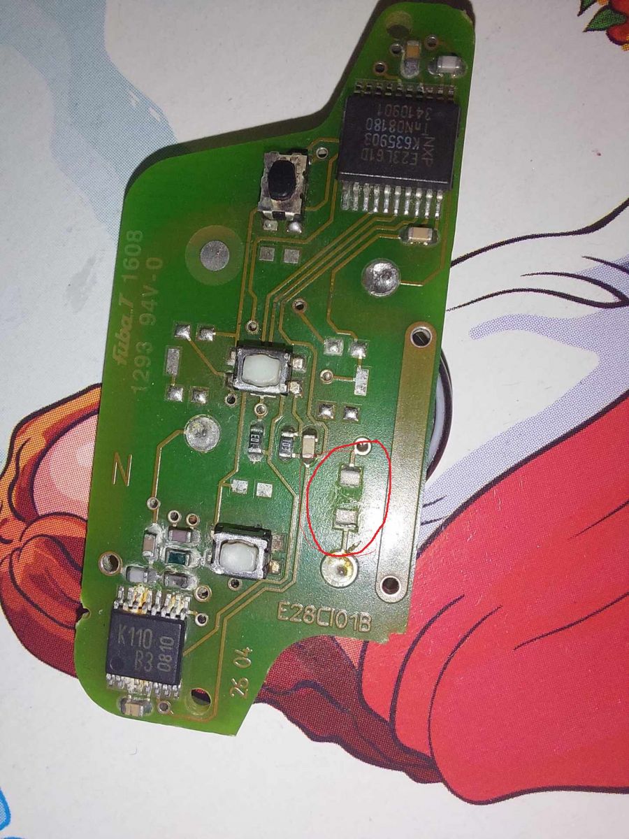

Jaki element odpadł z kluczyka do Citroen C4? Zdjęcie w linku
2391941321 10 Kwi 2024 23:19 252 4
  • #1 21040811
    2391941321
    Poziom 3  
    Witam, chciałbym się dowiedzieć co to za element w kluczyku, który mi odpadł.
  • #3 21041312
    2391941321
    Poziom 3  

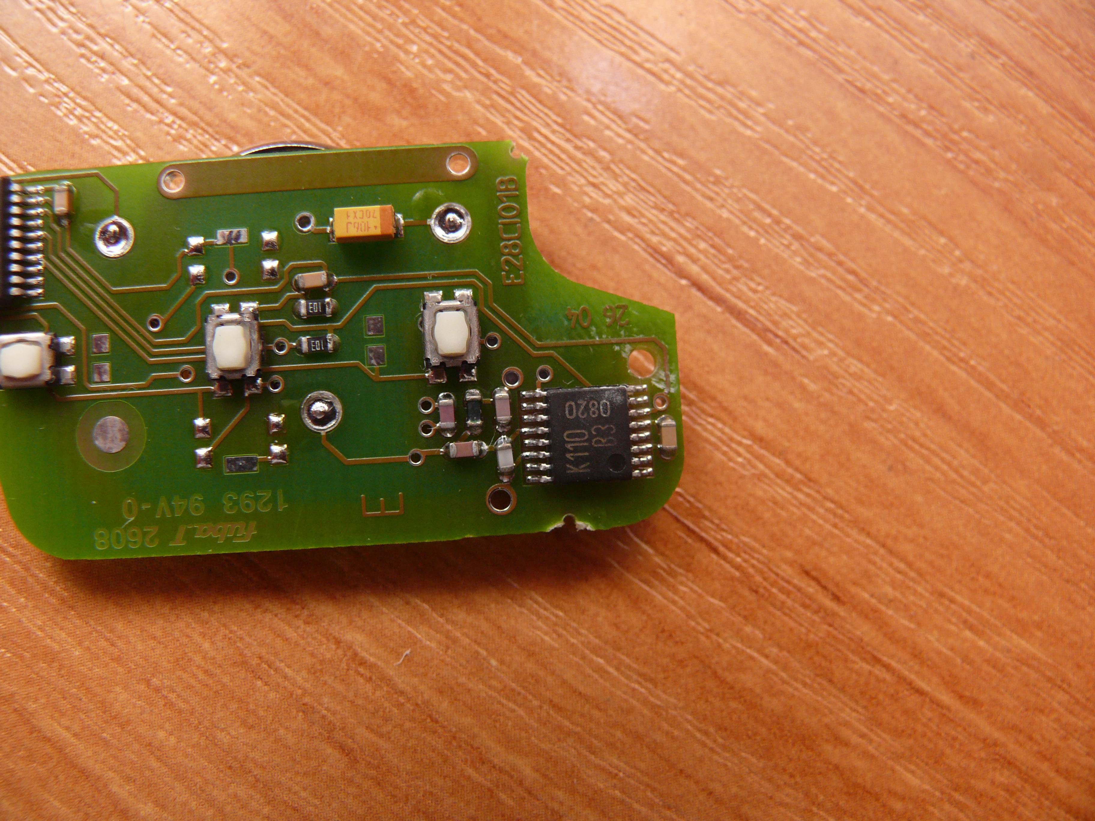

    A czy mogę prosić o np. link do jakieś aukcji, czy to Allegro czy innym portalu, gdzie mogę kupić taki kondensator
  • #4 21041331
    Mariopi
    Poziom 36  
    Kondensator tantalowy smd 10 uF/6,3 V.
  • #5 21041341
    2391941321
    Poziom 3  
    Czyli to będzie raczej git ;)?
