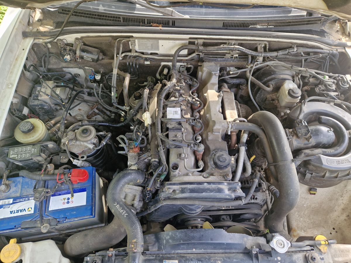

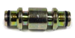

    Witam. Mam problem z ford ranger 2.5 a mianowicie nie odpala a gdy dostanie troszeczkę samostartu pali i silnik pracuje pięknie. Zawór ciśnienia paliwa został wymieniony na mowy to przez 2 dni odpalał. Później zmieniłem w nim oringi to znów przez 2 odpalał
    Może jakieś podpowiedzi ? Ford Ranger 2.5 nie odpala bez samostartu - wymiana zaworu i oringów bez efektu Ford Ranger 2.5 nie odpala bez samostartu - wymiana zaworu i oringów bez efektu

    Są jakieś błędy?
    Pompa paliwa sprawna , jakie podaje ciśnienie.
    Pompa wysokiego ciśnienia sprawna, jakie ciśnienie na szynie.
    Czujniki temperatur sprawne?
    Map sensor czysty?

    Wygląda jak w linku czyścimy delikatnie najlepiej TRW zmywaczem do odtłuszczania tarcz hamulcowych.
    Lokalizacja

    Dajcie se spokój z" mapami " na razie co? Zmierz ciśnienie przy rozruchu. Zrób próbę przelewowa. Jak zadasz pytanie jak to zrobić, to czas by udać się do mechanika . Poważnie.
    Dodał bym jeszcze spadek napięcia podczas rozruchu.

    Koledzy, jeszcze zauważyłem, że gdy odkręcę i wyciągnę regulator, to w jego miejscu tak jakby jest ciśnienie, które wtedy wychodzi.

    Tu trzeba przyrządu zwanego manometr, tak to usterki nie zlokalizujesz zwłaszcza iż przyczyn może być dziesiątki ,nawet błahe typu brak lub luźne masy do poważniejszych jak niesprawne wtryski itp.
    Więc diagnostyka komputerowa wskazana.

    Dziś wymieniłem kolejny raz oringi na regulatorze i auto pali. Są to wzmocnione oringi już i ciekawe jak długo ostatnio w dni
    Może jak wyciągnę zaworek i zpowrotem go przykręcę to wystarcza żeby auto później paliło przez 2 dni

    Zapodaj zdjęcie zużytych o-ringów.
    Pamiętaj iż O-ringi są różnego zastosowania te najgorsze (czarne) lecz są zielone i brązowe (olejo-odporne jak i te na wysokie temperatury), idąc dalej z gumy jak i silikonowe.
    Dodatkowo lecz to w hydraulice wysoko ciśnieniowej za Oringiem zakłada się pierścień poliamidowy ,tak dla informacji.
