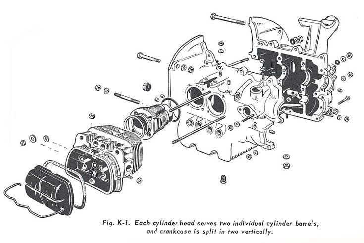

    Silnik Volkswagena Garbus — konstrukcja i charakterystyka techniczna
    Początkowo ten 4-cylindrowy silnik typu bokser miał pojemność 985 centymetrów sześciennych. Jego wał korbowy obracał się z prędkością 3000 obr./min i rozwijał ogromną moc, wynoszącą 23 konie mechaniczne.
    W przeciwieństwie do Henry'ego Forda, Ferdinand Porsche preferował silniki: krótko skokowe, czyli z szerokimi tłokami, krótkimi skokami i wyższymi obrotami, uzyskując w ten sposób większą moc z małej pojemności skokowej. Większość jego części została wykonana z aluminium, co zapewnia niską wagę i doskonałe przewodnictwo cieplne. Wał korbowy i korbowody zrobione są ze stali, cylindry z żeliwa.
    Stopień sprężania wynosił 5,6, co pozwalało na normalną pracę silnika na niskiej jakości niemieckim paliwie z czasów II wojny światowej, które początkowo dostarczano ze Związku Radzieckiego, a następnie wytwarzano przez destylację węgla. Silnik ten miał rzadką wówczas konfigurację cylindrów skierowanych ku sobie, tj. był przeciwny i wykorzystywał pojedynczy wałek rozrządu do napędzania zaworów.
    Prędkość obrotowa wałka rozrządu była o połowę mniejsza niż ta wału korbowego. Napęd odbywał się poprzez koła zębate, które służyły przez cały cykl pracy silnika i nie wymagały wymiany. Nie zastosowano odpowiednio łańcucha ani paska rozrządu.
    Wałek rozrządu znajdował się poniżej wału korbowego, co zapewniało dobre smarowanie olejem nadpływającym z cylindrów. Zębata pompa olejowa była połączona bezpośrednio z wałkiem rozrządu. Do chłodzenia oleju wykorzystano chłodnicę umieszczoną w obudowie wentylatora.

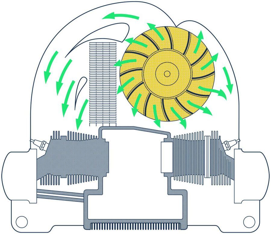

    Układ chłodzenia powietrza VW Garbus
    W porównaniu z 20-konnym silnikiem Forda T o pojemności 2,9 litra, ten od Garbusa miał nieco większą moc. Acz jednocześnie 3 razy mniejszą pojemność. To prawda, że ​​​​został opracowany 20 lat później.
    Zawory w silniku Garbus znajdowały się w głowicy cylindrów, natomiast w Fordzie T miały je w samym bloku. Zamontowanie zaworów w głowicy znacznie poprawiło napełnianie cylindrów mieszanką palną, a także oczyszczanie gazów spalinowych przy dużych prędkościach. Komora spalania miała kształt cylindryczny z płaskim dnem i pionowo umieszczonymi zaworami.
    Zawory napędzane były poprzez laskę i regulowane śrubem dźwignię. Zawory dolotowe umieszczono pośrodku, a wydechowe były przesunięte na bok. Z każdego cylindra wychodziła oddzielna rura prowadząca do kolektora wydechowego. Wszystkie części silnika, takie jak cylindry oraz głowice, były niezależne, dzięki czemu możliwa była jego odbudowa od podstaw, poprzez proste wymiany, bez konieczności stosowania szlifierki.

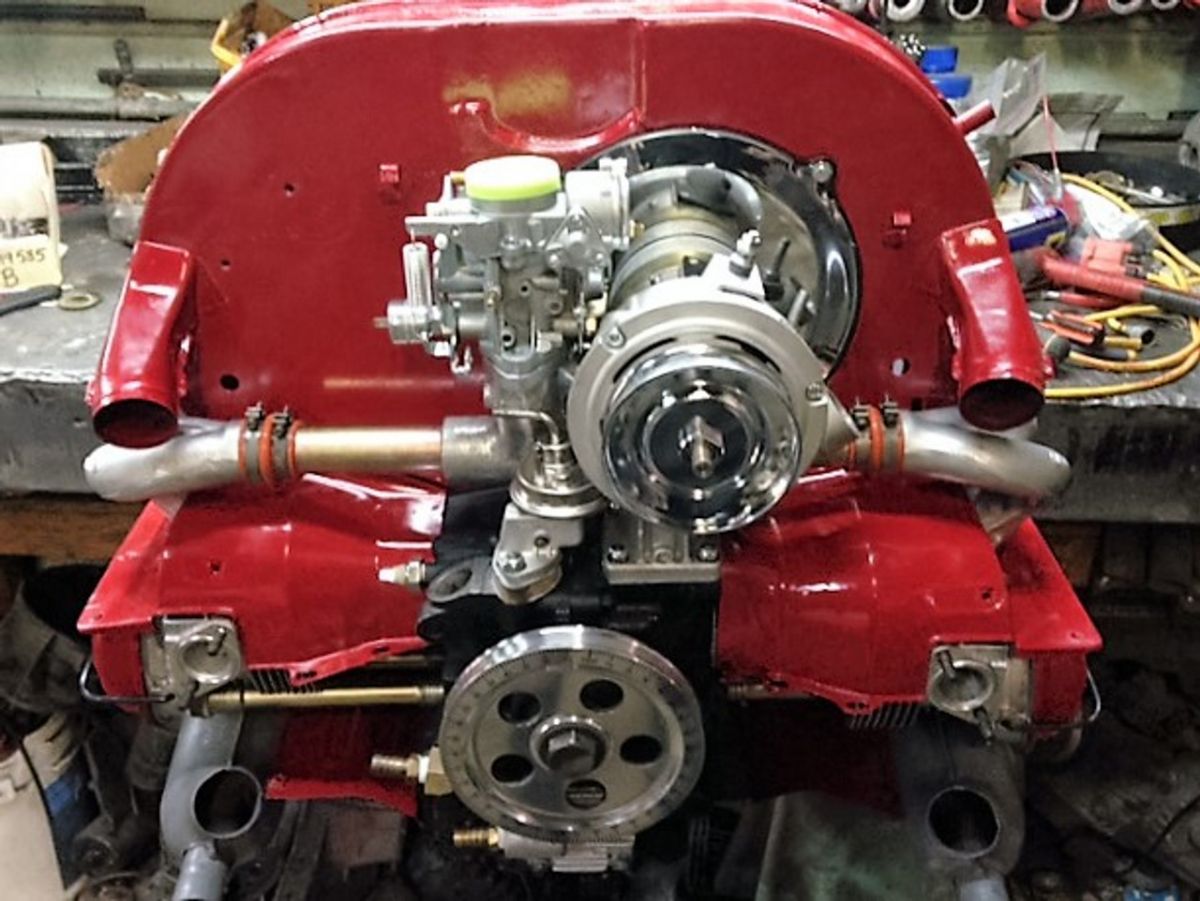

    Rozwój i modyfikacje
    W silniku zastosowano wentylator napędzany paskiem, umieszczony w kanale powietrznym, który kierował go do często żebrowanych cylindrów.
    Dzięki prawie płaskiej konstrukcji środek ciężkości samochodu przesunął się znacznie w dół, pozostawiając w górnej części miejsce na montaż całego układu chłodzenia powietrzem. Przeciwna konfiguracja umożliwiła również równomierne chłodzenie, w przeciwieństwie do 4-cylindrowych silników rzędowych, w których dwa środkowe cylindry były poddawane większemu obciążeniu termicznemu.
    Silnik ten został później zmodyfikowany i jego pojemność wzrosła z 985 cm³ do 1131, a następnie w 1954 r. do 1192 cm³. Dzięki większym zaworom i nowemu gaźnikowi osiągał moc 36 koni mechanicznych, obracając się z prędkością prawie 4000 obr./min.
    Instalacja elektryczna początkowo miała napięcie 6 woltów, ale w 1975 roku przygotowano nową instalację elektryczną o napięciu 12 V. Aby zapalić iskrę, zastosowano cewkę wysokiego napięcia i dystrybutor. Kolejność zapłonu to 1-4-3-2.
    Od momentu powstania w latach przedwojennych posiadał już system automatycznego ustawiania czasu zapłonu typu odśrodkowego. Oznacza to, że za każdym razem, gdy obroty wzrastały, zapłon następował wcześniej i odwrotnie. Pozwoliło to uniknąć detonacji i zwiększyć moc. Później dodano układ podciśnieniowy do ustawiania czasu zapłonu. Te dwa układy rozrządu Garbusa były bardzo zaawansowane i wydajne jak na tamte czasy. A poza tym były automatyczne.
    Mieszankę paliwa zapewniał jeden centralny gaźnik, później zastąpiony dwoma osobnymi, co umożliwiło zwiększenie mocy. Pod koniec produkcji zamontowano wtrysk elektroniczny. Ulepszono także układ wydechowy poprzez uwzględnienie dwóch oddzielnych kolektorów wydechowych. W miarę upływu lat pojemność skokowa stale rosła i sięgała 1,6 litra, a moc 50 koni mechanicznych.

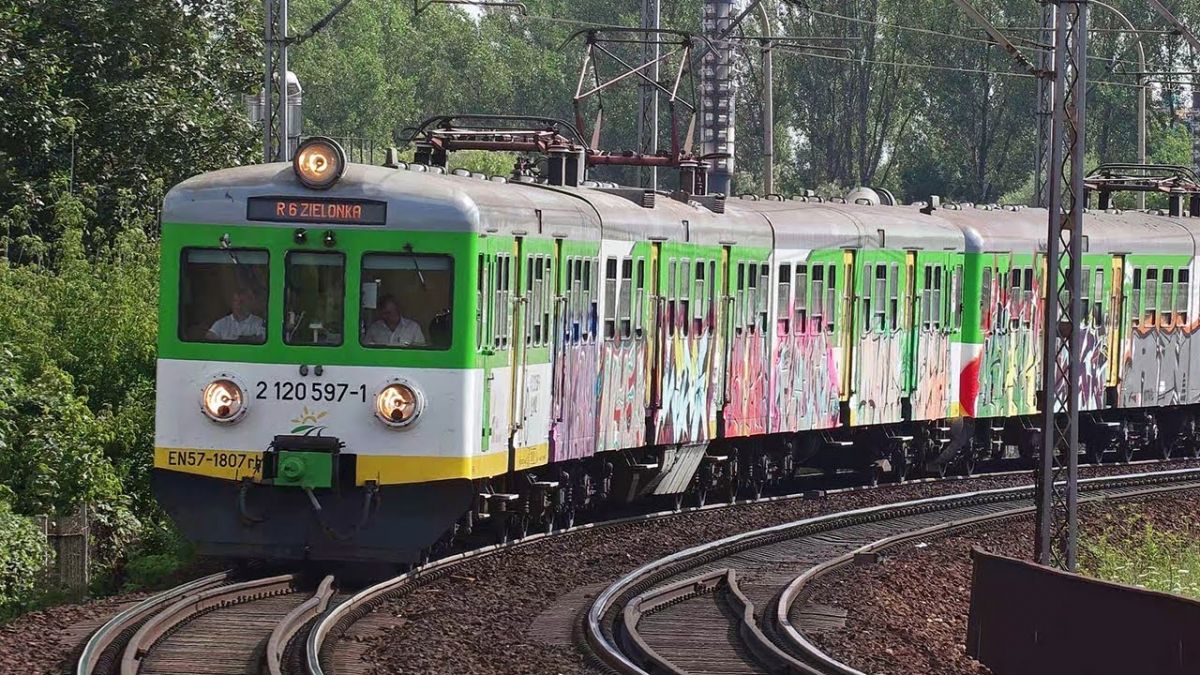

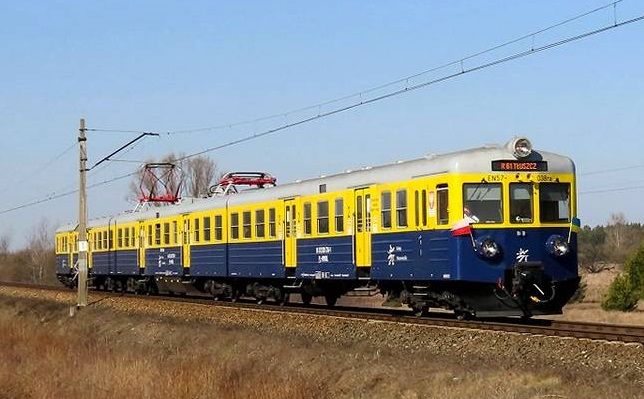

    Lekki offtop:
    A propo` wieku. My Polacy mamy ogromne powody do dumy. Nasze polskie piękne babcie EN57 (vel kible) skończyły 62 lata. Pierwsze ruszyły na szlak 2 lutego 1962 i robią to nieprzerwanie do dziś. Warto pamiętać, cieszyć się póki jeżdżą mimo,że daleko im mimo kolejnych modernizacji do współczesnych standardów. Szanować, nie narzekać, chronić przed wandalami! Seria tych pojazdów (ENxx) a w szczególności EN57 to NAJDŁUŻEJ produkowany pojazd szynowy NA ŚWIECIE ! :) Cała seria ponadto pobija też rekord największej liczności. Przy czym co interesujące na koniec 2023r w posiadaniu przewoźników znajduje się ponad 150 jednostek ORYGINALNYCH (niezmodernizowanych) w użyciu!
    Warto korzystać powrotu do przeszłości w cenie zwykłego biletu. Część z nich będzie modernizowana w 2024r, cześć zakończy służbę. Niezmodernizowane, elektryczne zespoły trakcyjne EN57 znajdują się aktualnie (Q1 24) w posiadaniu Kolei Dolnośląskich – jeden eksploatowany pojazd o oznaczeniu EN57-1703, Kolei Mazowieckich – 47 pojazdów, z czego 28 zostało wyłączonych z ruchu i przeznaczonych na likwidację, PKP SKM w Trójmieście – 19 pojazdów Polregio – 98 sztuk EN57 oraz Kolei Śląskich – jeden EN-57-1085.
