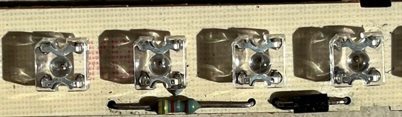

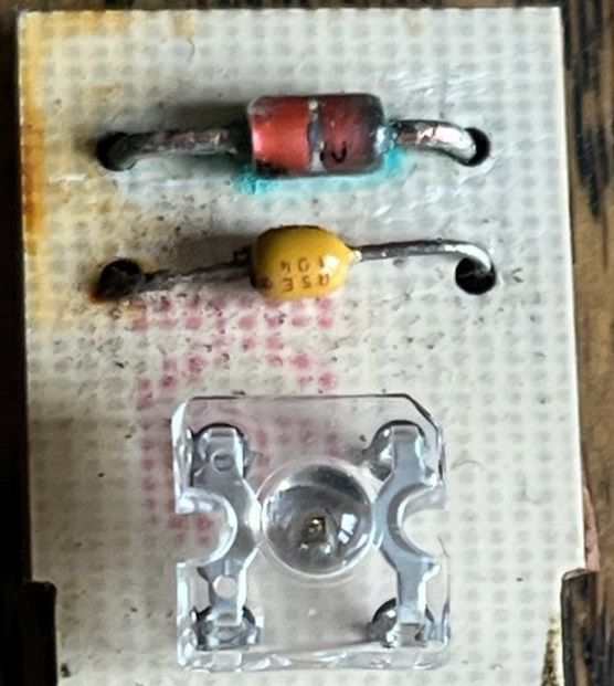

    W Citroen C5 MK I nie działa prawidłowo trzecie światło stopu.
    Po zdemontowaniu lampy okazało się, ze było w niej dużo wilgoci.
    Wszystko zostało rozebrane, oczyszczone i wysuszone.
    Po podłączeniu zasilania 12 V:
    - 1 dioda nie świeci,
    - 5 diod świeci słabiej od pozostałych
    Czy ktoś z Kolegów dysponuje schematem tej płytki elektronicznej lampki trzeciego stopu C5 MK I ?
    Ewentualnie posiada dane elementów znajdujących się na płytce ?

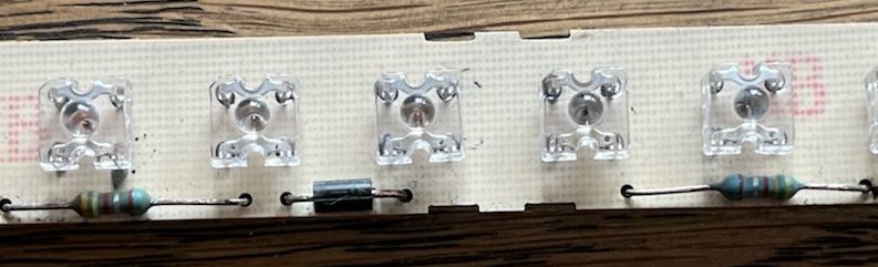

    Na płytce są diody LED w ilości 16 szt., 4 rezystory i jeszcze 3 elementy (prawdopodobnie 2 diody i jeszcze 1 element).
    Tak to wygląda:
    Schemat płytki trzeciego światła stopu Citroen C5 MK I - poszukiwany
    Pytanie jakie są to elementy i jakie mają wartości.
  • #4 21042673
    mdm150
    Diody led typu flux, to coś żółte jak miewam to kondensator 100nF. Ddioda szklana to ciężko odczytać co to bo nie widać.

    a ta dioda pomiędzy rezystorami na ostatnim zdjęciu ?
    wygląda jak prostownicza.

    Schematu nie ma nie było i nie będzie. To prosty układ masz cztery stringi po cztery diody co za problem sprawdzić przelutować co potrzeba i cieszyć się że działa.
  • #8 21042809
    ekmir
    Poziom 24  
    Tak układ jest prosty, tylko chodzi mi o to - jakie to są elementy - ich wartości abym mógł je podmienić.
  • #9 21042815
    madamsz1
    Poziom 41  
    Zapewne 2V Super flux THT
    Połączone częściowo szeregowo po 8 sztuk i później pewnie równolegle - zgaduję bo trzeba by to prześledzić po PCB, co w tym wypadku powinno być dość proste.
    Sprawdź jak jest to połączone, policz co wychodzi i będziesz wiedział. Nie da się jednoznacznie określić jaki typ diody, bo zapewne producent w jednym roku mógł stosować różne diody zalerznie od dostaw i producenta.

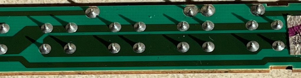

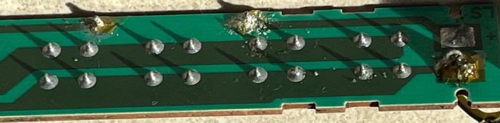

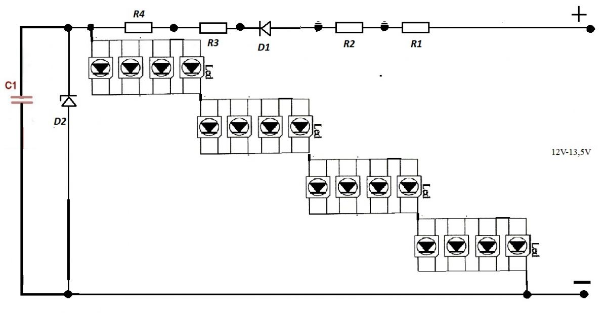

    Tak przedstawiałby się ten schemat światła III stopu:
    Pomiary (na płytce):
    D1 - w kierunku przewodzenia 10 kΩ,
    D2 - w kierunku przewodzenia 15 kΩ,
    R1 - R4 - ~ 4,4 Ω,
    Czy ten schemat połączeń jest poprawny ?
    Czy te wartości elementów są odpowiednie ?
  • #11 21043519
    CameR
    Zamieść dobrej jakości zdjęcia całej płytki od strony druki i od strony elementów.

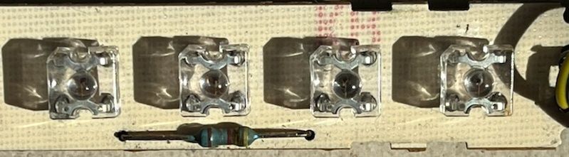

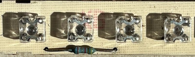

    zdjęcia płytki:
    lepsza jakość na zdjęciach poszczególnych odcinków:

    Po wymianie nieświecącej diody i tych diod świecących słabiej lampka III STOPu działa.
    Dziękuję za podpowiedzi.
    Temat zamykam.
