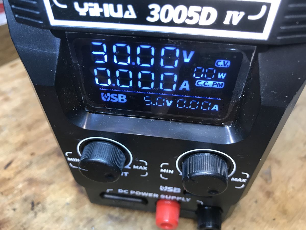

    Przedstawię tutaj krótko "nowoczesny" zasilacz laboratoryjny YIHUA 3005D-IV 220W/30V/5A z dodatkowym wyjściem USB oferującym zgodność ze standardem Quick Charge. Poza typowymi funkcjami ten zasilacz dodatkowo oferuje możliwość zmiany sposobu reakcji na przekroczenie limitu prądu, może to być albo po prostu albo graniczenie prądu do tego właśnie limitu, albo całkowite odcięcie wyjścia. Ale po kolei - najpierw cena, do kupienia jest za około 340 zł. Opakowanie:

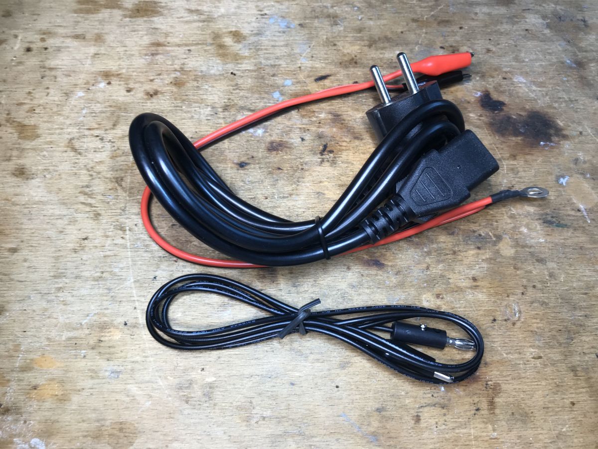

    W zestawie są przewody:

    No i zasilacz - wyświetlacz jest w miarę czytelny, trochę dużo się na nim dzieje, ale instrukcja nam wyjaśnia o co chodzi. Miłym zaskoczeniem jest też pomiar prądu pobieranego z USB, można testować telefony.

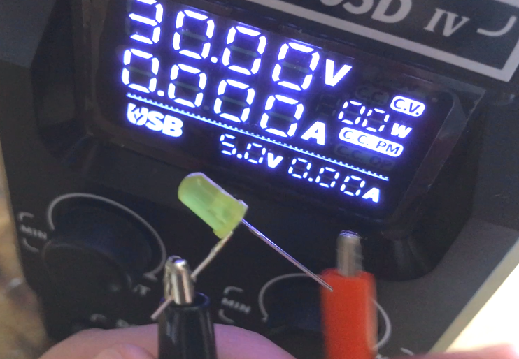

    Może zacznijmy od testu diody. W poprzednim temacie już pojawiły się kontrowersje czy taki test w ogóle warto przeprowadzać, ale spróbujmy chociaż z ciekawości.
    "Nowoczesny" (?) zasilacz laboratoryjny YIHUA 3005D-IV z USB, Quick Charge, enkodery
    Test przeprowadzałem tak, że ustawiałem wysokie napięcie na zasilaczu oraz limit prądu a potem sprawdzałem, czy zasilacz jest w stanie zareagować na tyle szybko by tej diody nie spalić.
    Zasilacz już przy 10V uszkadza diodę.

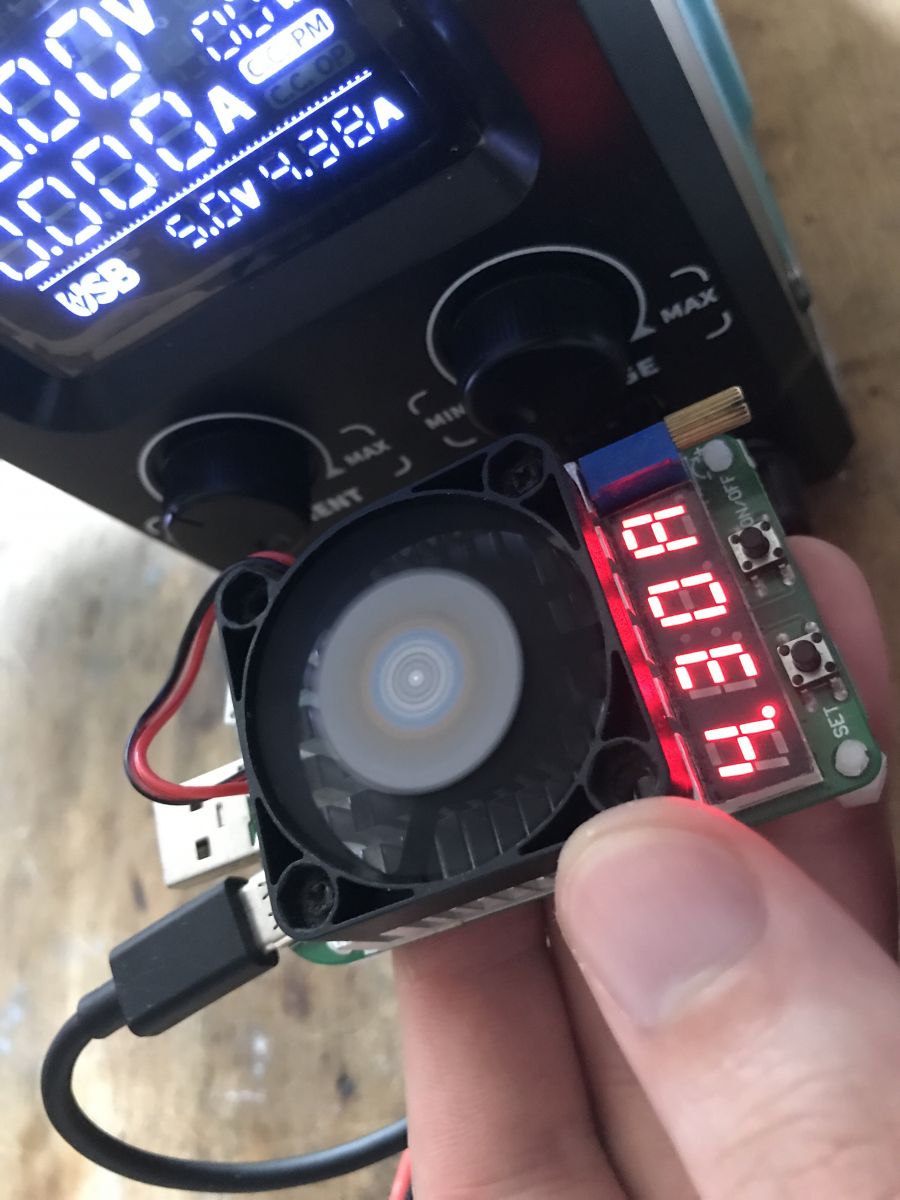

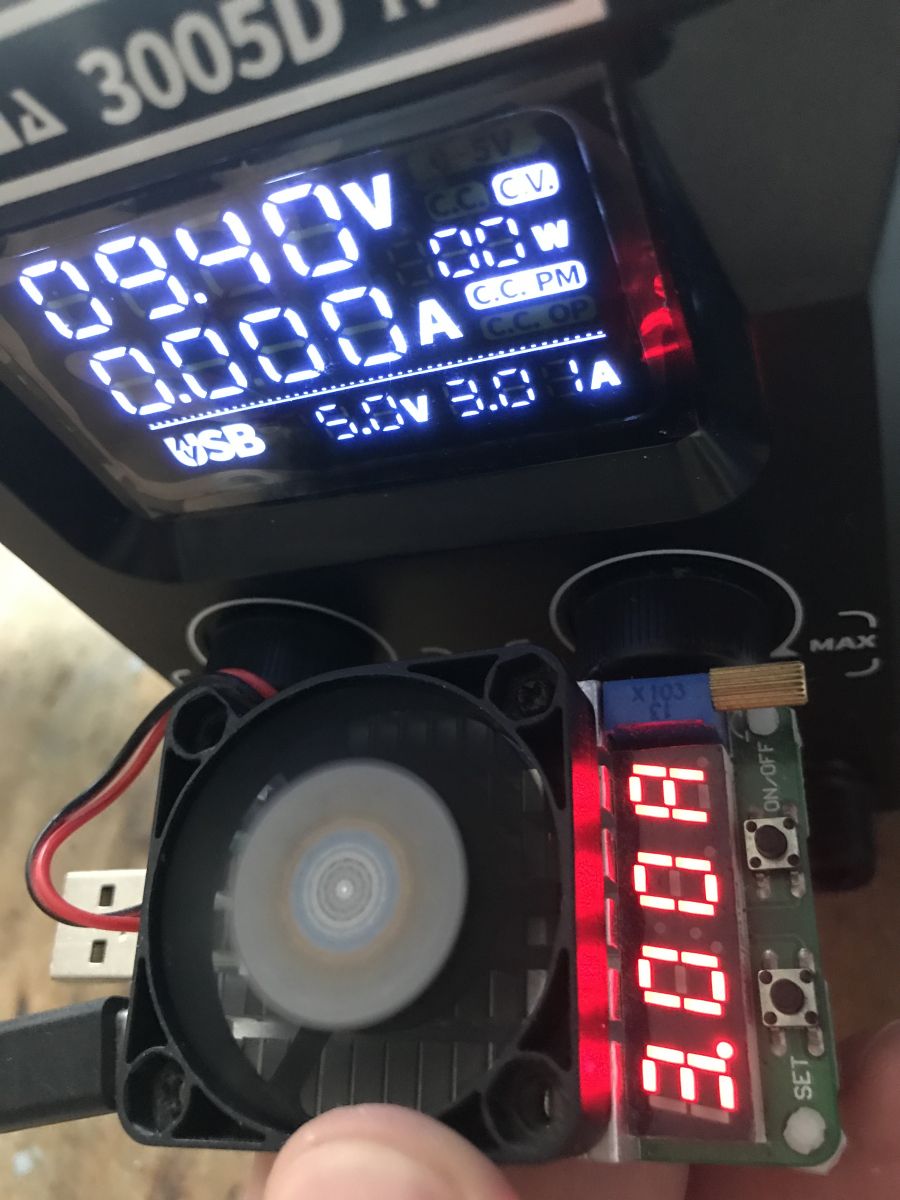

    Kolejny test to może w sumie będzie pomiar prądu z USB oraz QC. Najpierw różne prądy obciążenia:
    "Nowoczesny" (?) zasilacz laboratoryjny YIHUA 3005D-IV z USB, Quick Charge, enkodery "Nowoczesny" (?) zasilacz laboratoryjny YIHUA 3005D-IV z USB, Quick Charge, enkodery
    Bez zarzutów, zwłaszcza że użyte sztuczne obciążenie LD35 też nie jest najwyższej jakości.

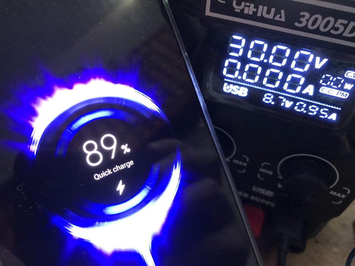

    Ładowanie QC:
    Działa i to z napięciem 9V.

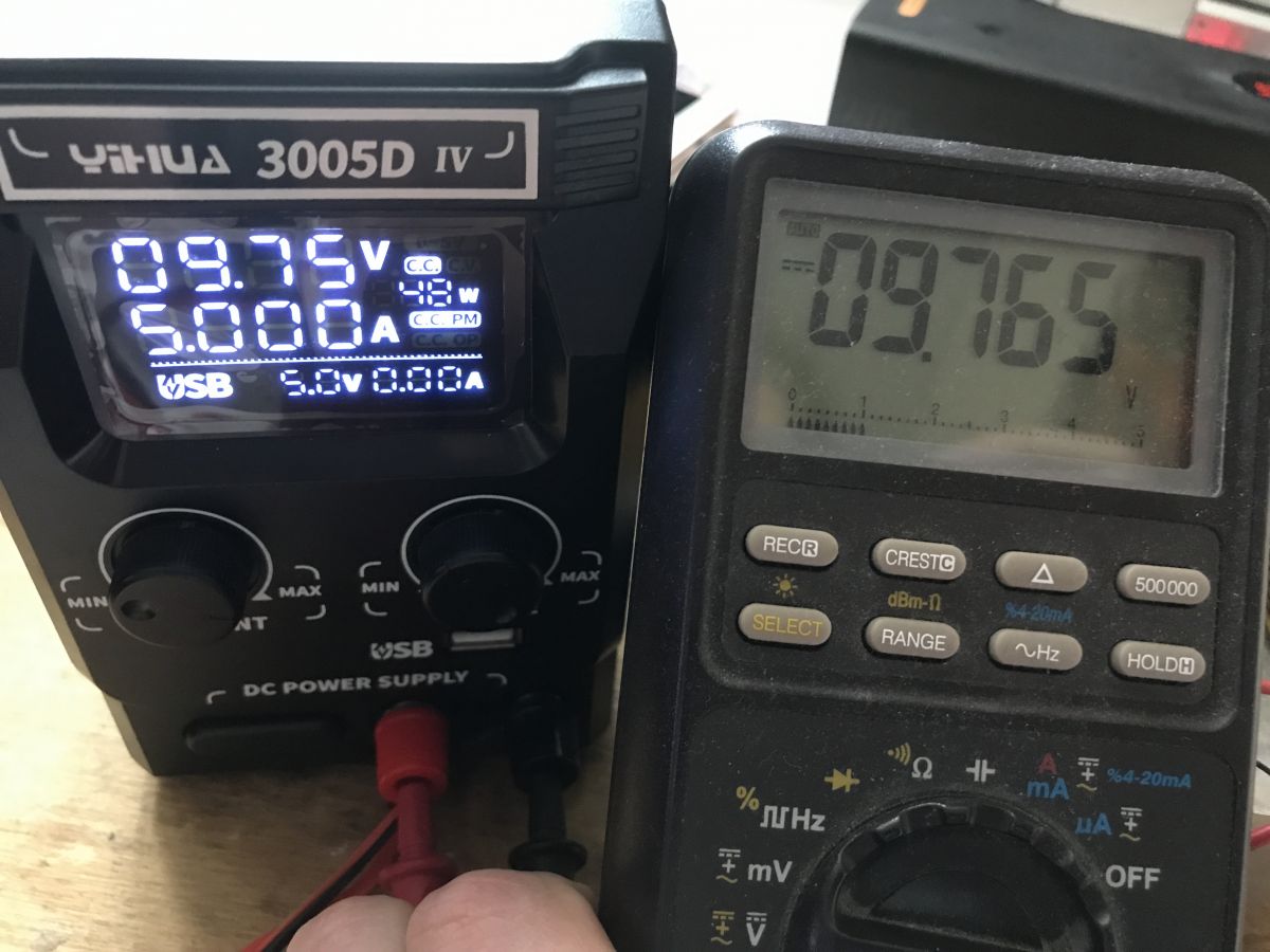

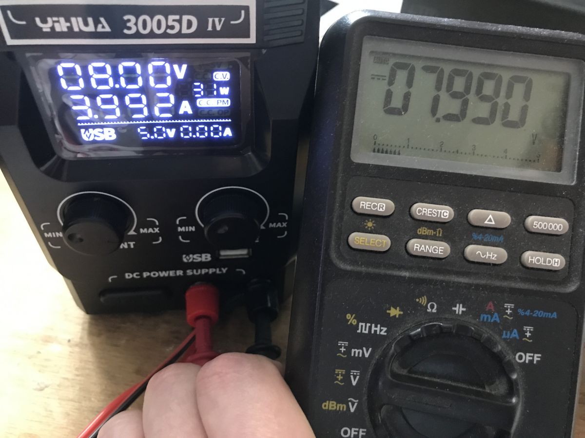

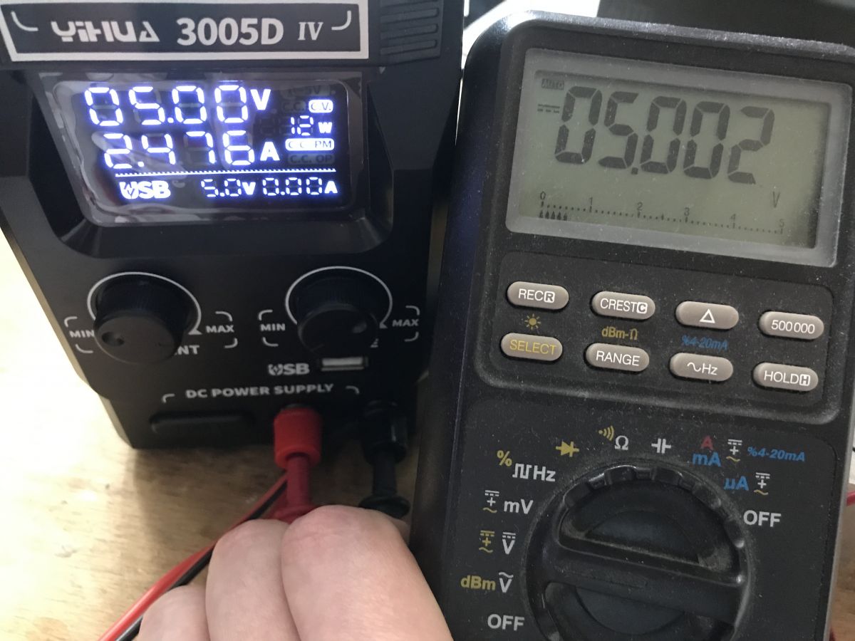

    To teraz jeszcze przyrównajmy napięcie do pomiarów multimetrem Brymen:
    "Nowoczesny" (?) zasilacz laboratoryjny YIHUA 3005D-IV z USB, Quick Charge, enkodery "Nowoczesny" (?) zasilacz laboratoryjny YIHUA 3005D-IV z USB, Quick Charge, enkodery "Nowoczesny" (?) zasilacz laboratoryjny YIHUA 3005D-IV z USB, Quick Charge, enkodery "Nowoczesny" (?) zasilacz laboratoryjny YIHUA 3005D-IV z USB, Quick Charge, enkodery "Nowoczesny" (?) zasilacz laboratoryjny YIHUA 3005D-IV z USB, Quick Charge, enkodery "Nowoczesny" (?) zasilacz laboratoryjny YIHUA 3005D-IV z USB, Quick Charge, enkodery "Nowoczesny" (?) zasilacz laboratoryjny YIHUA 3005D-IV z USB, Quick Charge, enkodery
    Co do wskazań napięcia nie mam zarzutów.

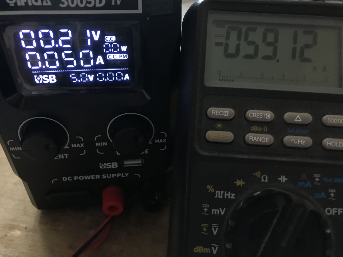

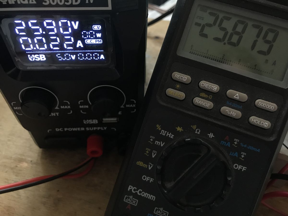

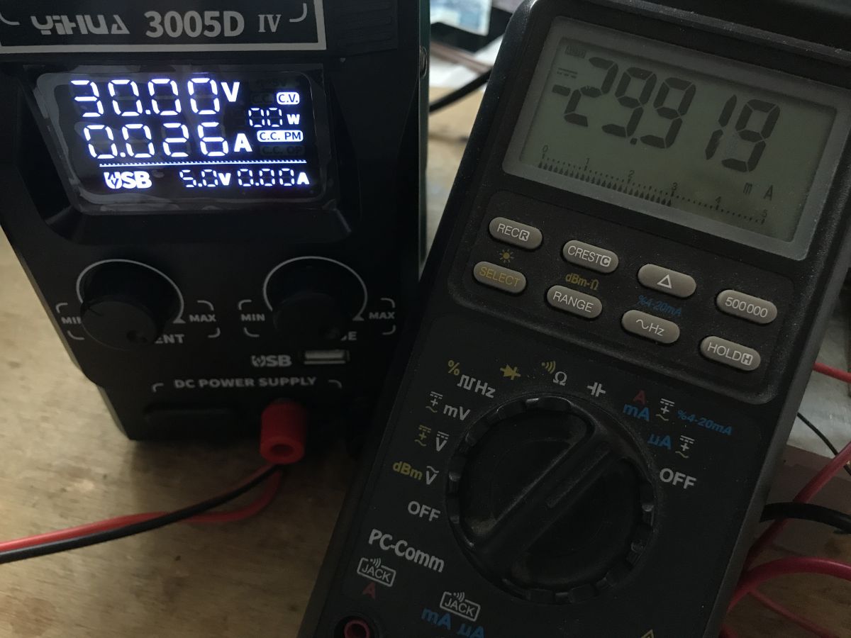

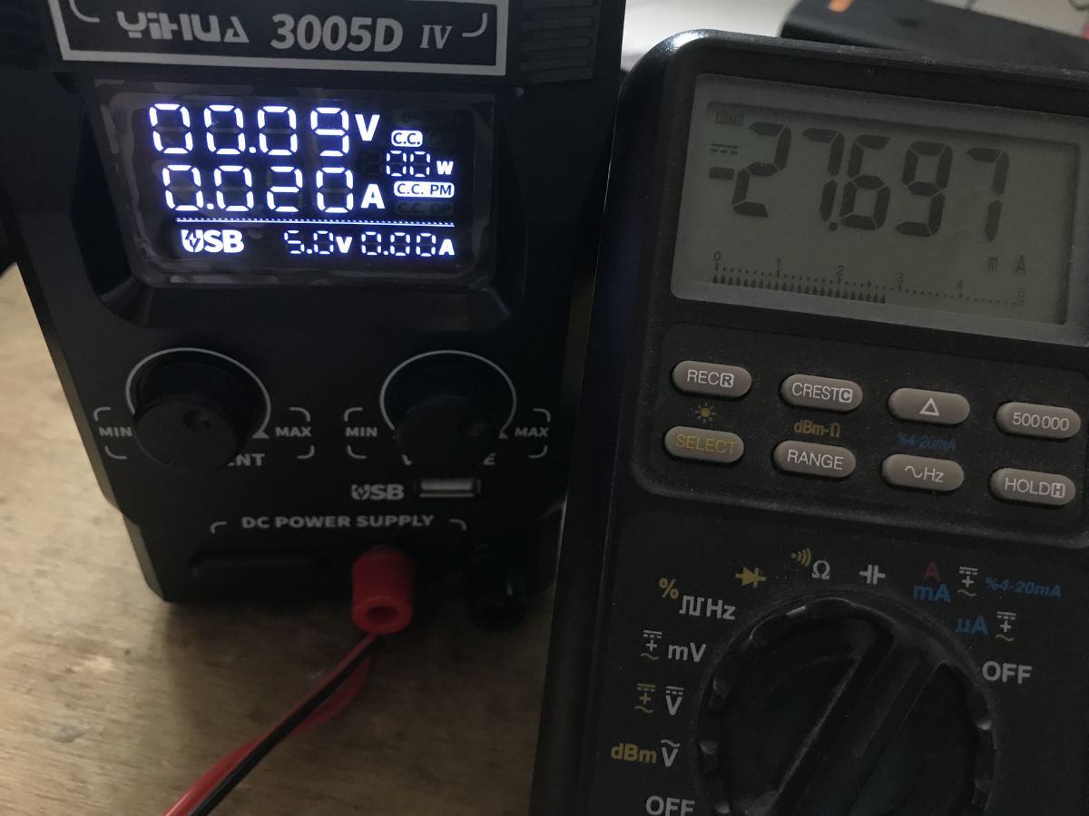

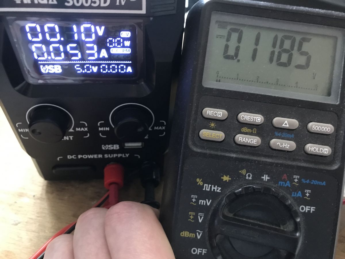

    Teraz prąd, najpierw sprawdzimy zachowanie przy niskim napięciu i prądzie, zacznijmy od 0.020A:
    Brymen pokazuje ponad 27.5mA a na zasilaczu tylko 20mA? To raczej dość duży błąd, ale sprawdźmy dalej:
    Tu znów o 9mA za dużo.

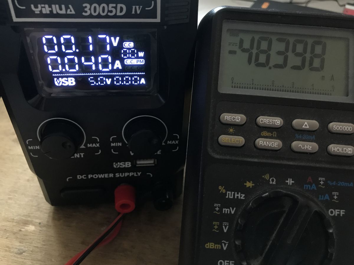

    I znowu:

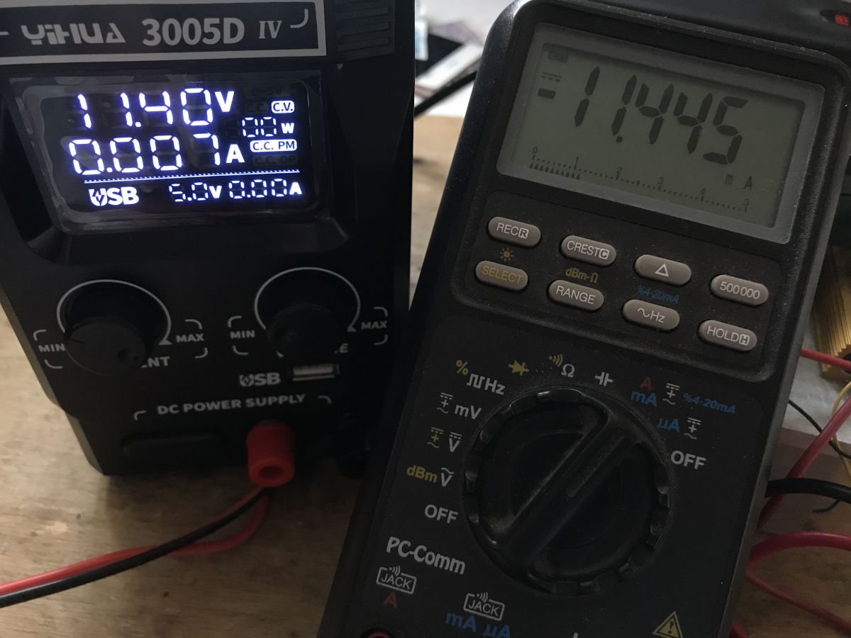

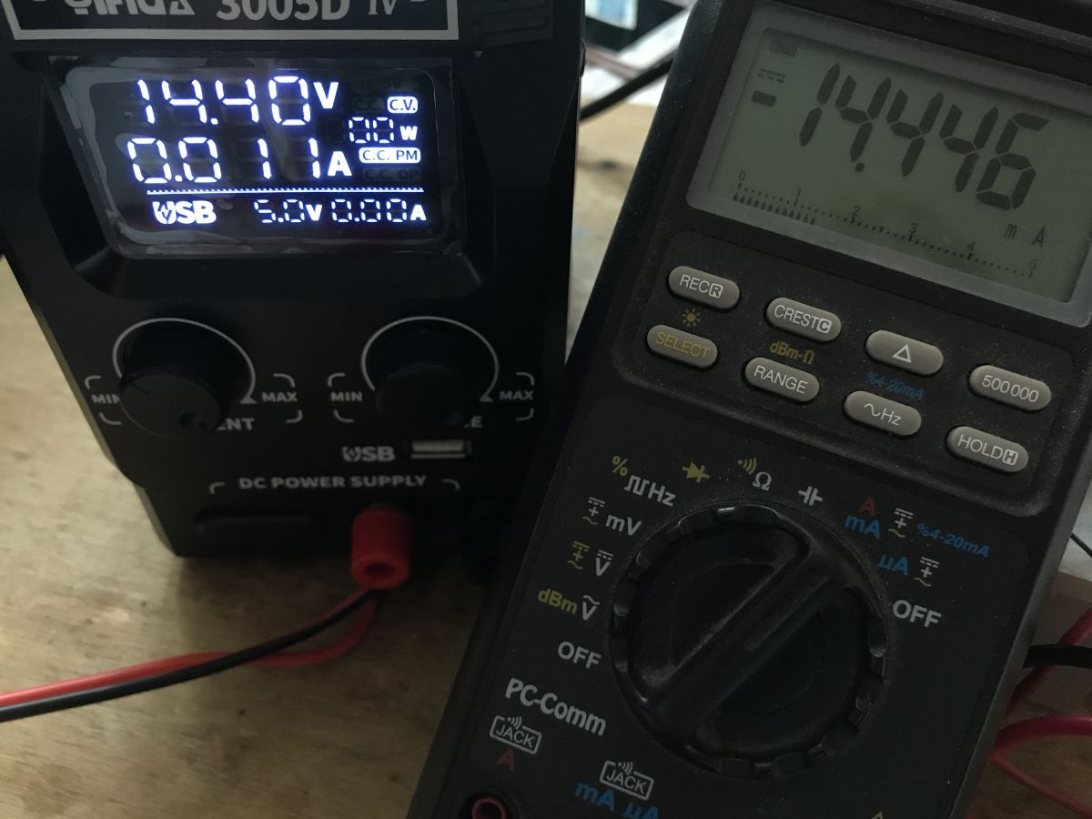

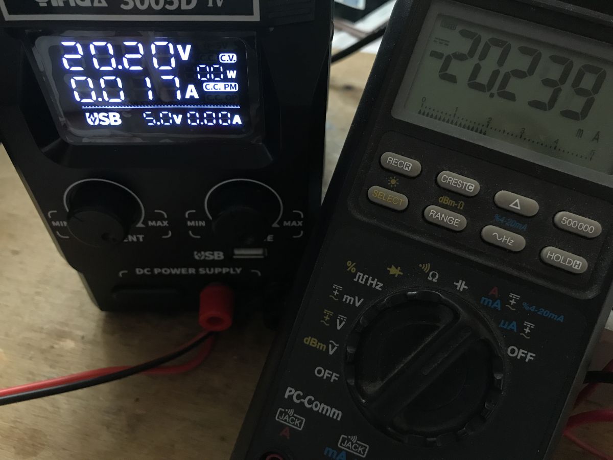

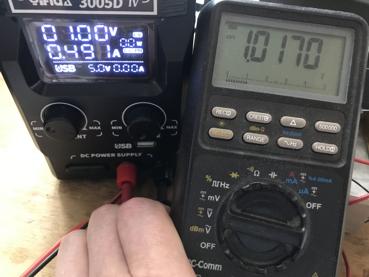

    Ale przecież to wszystko jest przy bardzo niskim napięciu, więc zorganizujmy test inaczej, powiedzmy, przy 11.4V:
    Napięcie 11.4V - nastawiony prąd 7mA multimetr pokazuje 11.5mA jakieś...
    Napięcie 14.4V - nastawiony prąd 11mA, multimetr pokazuje 14.5mA:
    Napięcie 20.2V - nastawiony prąd 17mA, multimetr pokazuje 20mA:
    I tak dalej:
    Zaobserwowany błąd się utrzymuje:
    W przypadku operacji na prądach rzędu 1-2A nie jest to odczuwalne, ale jeśli chcemy posłać 10mA to możemy się nieźle zdziwić.

    - test diody całkowicie zawala, już nawet przy 10V

    - jak szybko przechodzi w tryb stabilizacji natężenia prądu? TUTAJ się przyda test diody: Czy jeśli ustawię np. 10mA przy 5V, a potem SZYBKO przekręcę enkoder od napięcia do np. 15V to czy zasilacz zdąży zareagować? Bo widziałam takie wynalazki, gdzie zanim nastąpiło przełączenie, to z diody (a zatem i dowolnego badanego innego odbiornika z np. zwarciem) poszedł siwy dym. Dla porównania - nigdy nie udało mi się "uwalić" tak diody zasilaczami Zopan/Kabid ani Meratronik, nawet dla skoku do 100V (np. P317 - skok o 50V jednym klikiem Isostatu)
    Muszę ją dopisać też do swojego repertuaru testów. W przypadku tego zasilacza zmiana napięcia na nastawione następuje po chwili (ale jest sztucznie płynna, wszystko obsługuje mikrokontroler) więc nie sądzę by doszło do uszkodzenia diody.
