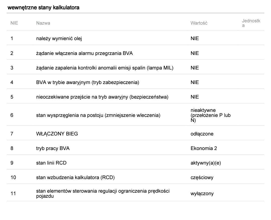

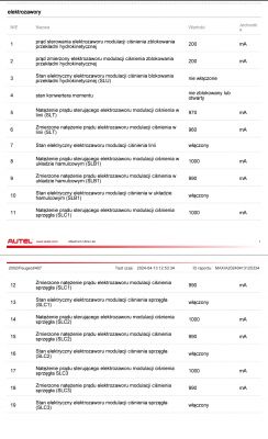

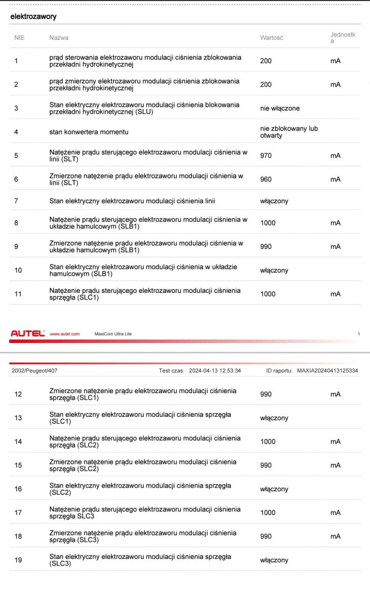

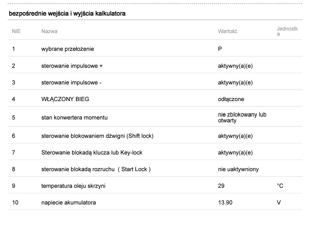

    Witam pytanie do znawców skrzyń automatycznych. Problem polega na tym iż w 407 2.0 hdi skrzynia AM6 nie działa skrzynia bądź napęd hydrokinetyczny. Oryginalna skrzynia wyła więc właściciel postanowił ją wymienić. Zaprowadził auto na wymianę i warsztat ją wymienił pp czym wypchneli auto z kanału bo myśleli że trzeba skrzynię zakodować. Obecnie nowa skrzynia nie przenosi napędu z silnika. Wszystkie parametry w komputerze są widoczne czyli jaki bieg i prądy na zaworach ale interesuje mnie pozycja 3 i 4 w pliku stanów elektrozaworów. Czy tak powinno być?
    Pomiary na biegu jałowym

    Uszkodzona skrzynia.
