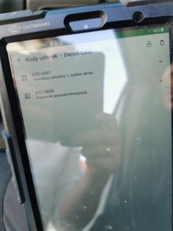

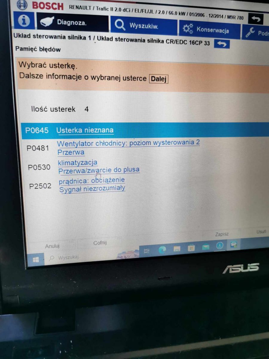

    Witam serdecznie. Potrzebuję Waszej pomocy. Pacjent to Renault Trafic 2008 2.0 dci 90 KM. Problem polega na tym, że świeci się kontrolka od świec żarowych. Auto jeździ normalnie, silnik odpala bez najmniejszego problemu, zbiera się szybko jak na tą moc przystało... Nie spala więcej paliwa. Tylko najbardziej niepokojąca jest ta kontrolka, bo za parę dni czeka mnie droga ponad 1000 km...
    Byłem u trzech mechaników, co prawda oględziny pobierze z braku czasu i terminów...
    Załączam zdjęcia z trzech różnych komputerów.
    Nie patrzcie na klimę, bo jej nie ma. Wcześniejszy właściciel założył sterownik silnika od Vivaro z klimą.. Pozdrawiam Renault TRAFIC 2008 2.0 dci 90hp - Kontrolka świec żarowych

    Musisz zająć się tym błędem od wentylatora to on powoduje kontrolkę na liczniku - czy auto ma DPF?

    decybel91 dziękuję za odpowiedź nie auto nie posiada DPF-U.
    Powiedz proszę to gdzie szukać przyczyny wentylatora...?? Co mogę sprawdzić? Dodam tylko ze temperatura wskazuję maksymalnie 5 kresek tak jak wcześniej zanim pojawiła się kontrolka..

    Przekaźnik lub moduł wentylatora, może bezpiecznik, schemat w rekę i walka.
