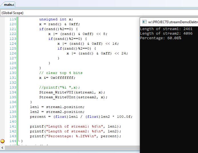

    Możemy w takim razie inaczej losować liczby, tutaj dwukrotnie zmniejszam szansę na każdy kolejny bajt:
    Integer o zmiennym rozmiarze? Wydajny zapis typu unsigned w C, oszczędzanie pamięci
    I już oszczędzamy 40% pamięci...

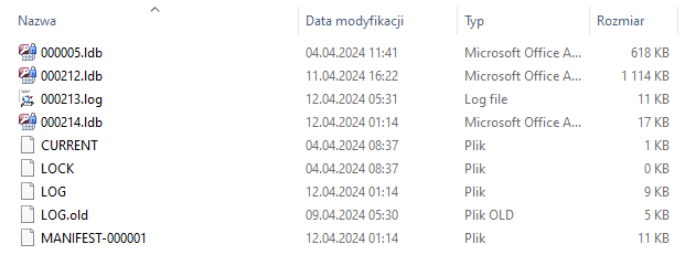

    A i tak w ogóle to z tego typu "trików" korzystacie pewnie nawet teraz - np jeśli macie przeglądarkę na silniku Chromium. On korzysta z bazy binarnej LevelDB do przechowywania danych przeglądarki:
    https://en.wikipedia.org/wiki/LevelDB
    A LevelDB właśnie korzysta z tego typu kodowania integerów.
