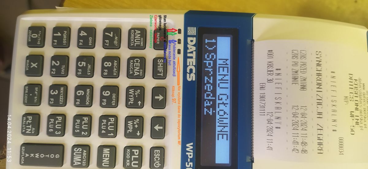

    andpol 33
    Czy użytkownik jest w stanie sprawdzić ważność karty SIM, czy tylko serwis? Czy można samemu doładować tą kartę , czy też tylko serwis? Wiem tylko, że to karta Orange.

    DiZMar
    Ważność karty może sprawdzić tylko serwis tej kasy. Przedłużyć ważność o kolejne 3 lata od końca ważności też tylko jej serwis może zrobić. Aby mógł to zrobić musi być ta konkretna kasa zarejestrowana na koncie serwisu w RZS jako będąca w jego opiece. Serwis musi mieć też ważne uprawnienia serwisowania kas Datecs w tym konkretnie WP-50. Kasa ta może działać z obcą kartą dowolnego operatora obsługującą m.in. 2G i 3G posiadającą pakiet internetowy ale wymiany karty może dokonać tylko serwis tej kasy (mający ją w opiece serwisowej). Obecnie jest prosta bezpłatna procedura zmiany serwisu kasy na nowy serwis bez zgody a nawet informacji do dotychczasowego serwisu. W praktyce wszystko załatwia nowy serwis a użytkownik (właściciel) kasy podpisuje tylko zawiadomienie do Serwisu Głównego Producenta o zmianie serwisu obsługującego jego kasę które należy dostarczyć do Producenta dowolną drogą, w tym elektroniczną.

    Datecs sprzedawało m.in. kasy WP-50 (obecnie WP-50 Plus) GPRS z kartą ważną 3 lata z możliwością zdalnego przedłużania jej ważności tylko przez serwis zamontowaną w kasie bez dostępu do niej przez użytkownika a tylko przez serwis tego egzemplarza kasy. Nie ma możliwości przedłużenia ważności karty (nie chodzi o doładowanie - na tych kartach nie działa doładowanie - nie posiadają one kwoty do wykorzystania) inaczej niż przez serwis tej kasy który składa wniosek przez RZS do Serwisu Głównego Datecs.

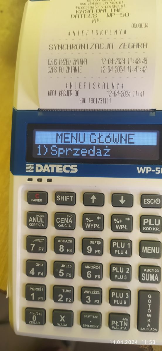

    Aby zapewnić ciągłość połączenia internetowego kasy należy odpowiednio wcześniej zgłosić chęć przedłużenia ważności karty SIM do serwisu (opłacić fakturą za ta czynność). Nie wpływa to na nową ważność karty SIM. Zostanie zawsze przedłużona o 36 miesięcy od końca ważności. Jeżeli przedłużona zostanie po końcu ważności to 36 miesięcy liczy się od poprzedniego końca ważności a nie od dnia przedłużenia. Procedura trwa od kilku godzin do kilku dni. Nie ma to jednak znaczenia. Jeżeli kasa straci łączność internetową (dotyczy wszystkich producentów) z dowolnego powodu a nie tylko z powodu końca jej ważności to pracuje normalnie jedynie informacyjnie sygnalizuje o niewysłaniu dokumentów do repozytorium. W przypadku kasy Datecs WP-50 jest to zaświecenie się małej pomarańczowej diody (3 od lewej, 1 to stan ładowania: czerwona - ładowanie, zielona - naładowany akumulator główny, 2 niebieska to pobieranie aktualizacji - kasa może być zablokowana do operacji przez kilka minut). Jeżeli świeci się pomarańczowa dioda to wskazane jest ręczne wysłanie dokumentów poprze wpisanie 97 gdy na ekranie jest:
    Datecs WP-50 GPRS - czy można samodzielnie sprawdzić i doładować kartę SIM Orange? Datecs WP-50 GPRS - czy można samodzielnie sprawdzić i doładować kartę SIM Orange?
    Jeżeli jest łączność internetowa to wyświetli się komunikat: Czekaj... i na kasie nie da się wykonać czegokolwiek nawet przez kilka minut. Nie wykonywać czynności 97 gdy mamy w planie cokolwiek pilnie wykonać na kasie. 97 wpisywać jeżeli przynajmniej przez kilka minut kasa będzie "wolna". Po prawidłowym wysłaniu pojawi się komunikat: Wykonano poprawnie. W przypadku innego komunikatu zapisać komunikat a czynność powtórzyć za jakiś czas. Jeżeli komunikat będzie powtarzał się lub pojawiał inny należy poinformować szczegółowo serwis i to serwis zdecyduje co dalej. Na kasie można pracować normalnie. W przypadku braku łączności internetowej pojawi się bezpośrednio po wpisaniu 97 komunikat: Brak komunikacji. Może być to spowodowane brakiem zasięgu w przypadku kasy z GPRS lub problemem z routerem w przypadku kasy z WiFi.
