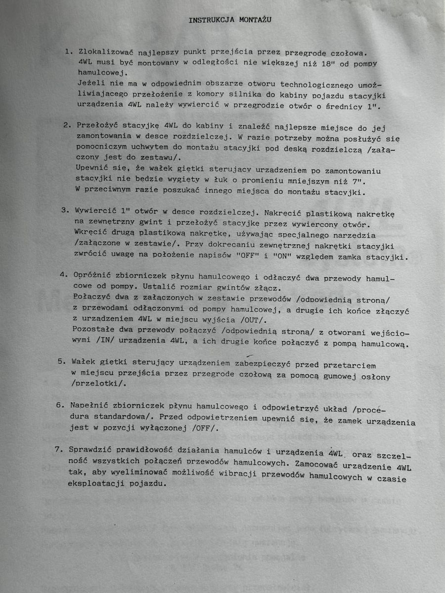

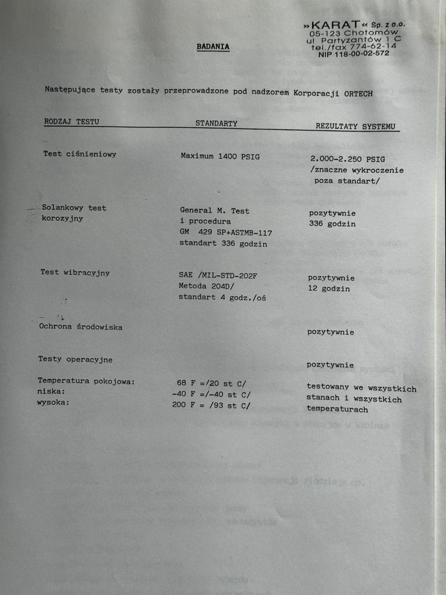

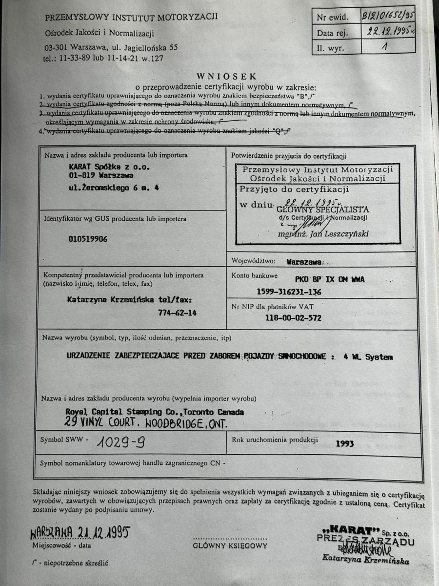

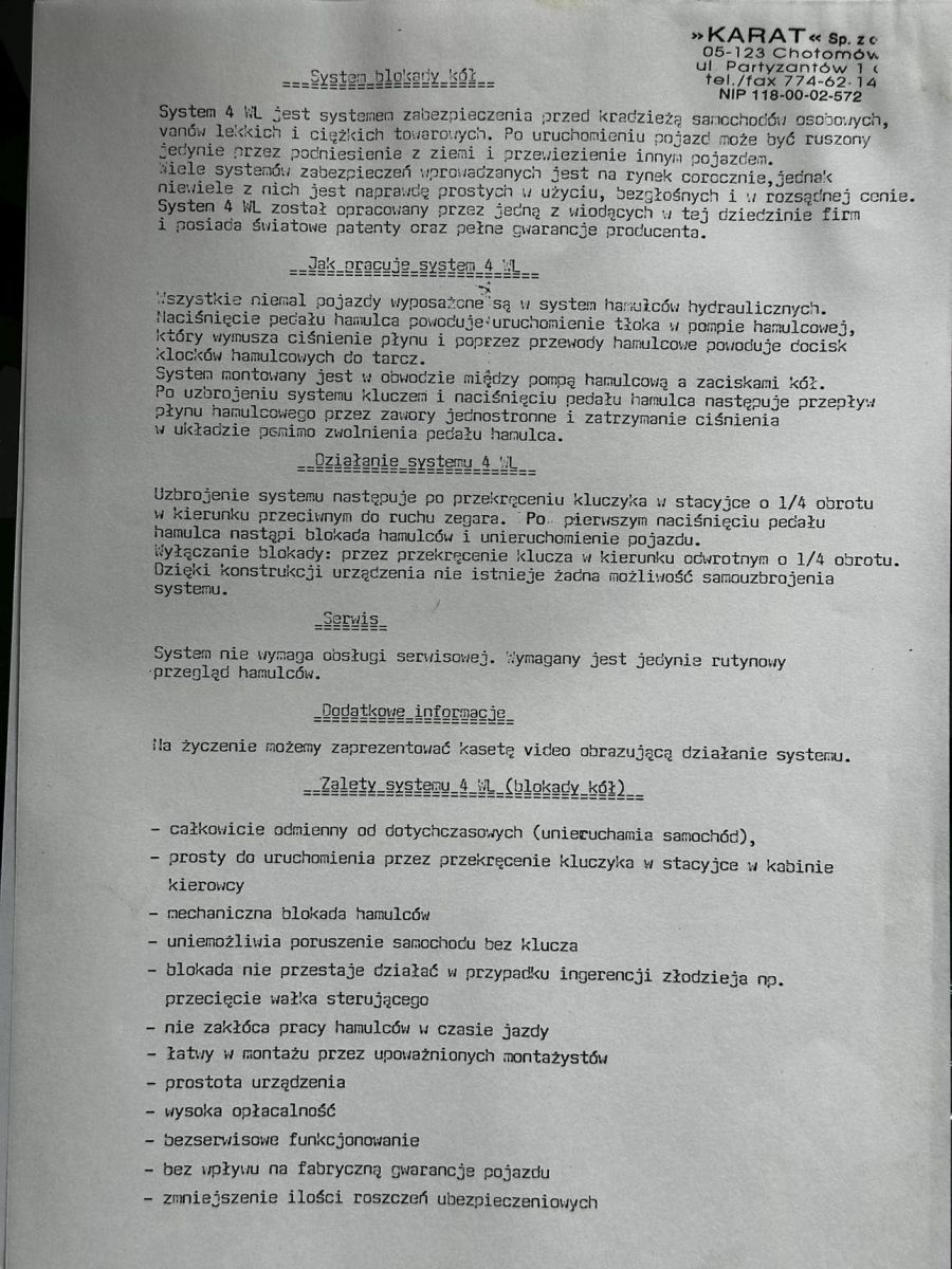

  • #13 21055221

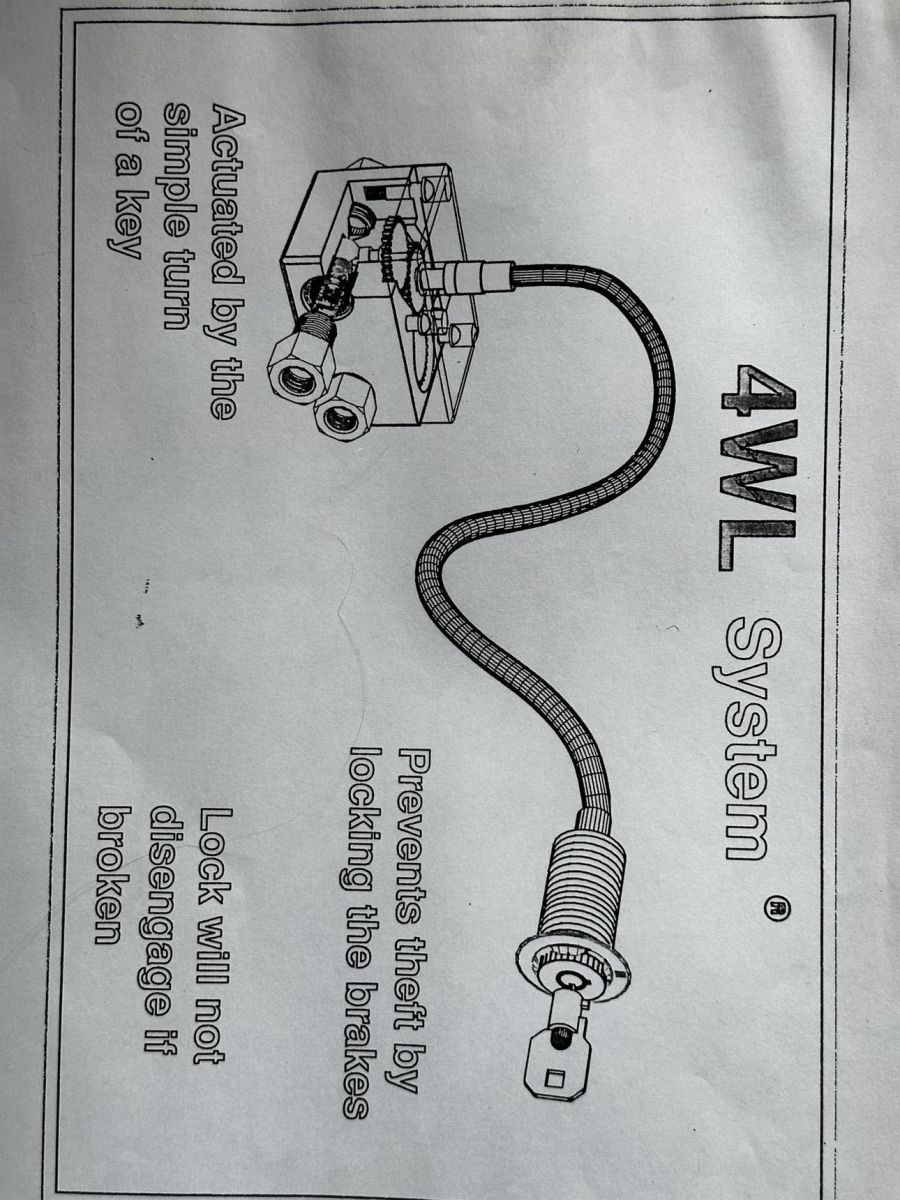

    CameR
    Znalazłem dzisiaj w warsztacie ulotki reklamowe sprzed ok. 30 lat (1995r.)
    Część dokumentów wygląda jeszcze jak pisana na maszynie do pisania...

    Ooo ciekawe. Szkoda, że już pewnie nie aktualne. I jakby się to mialo do systemu bezkluczykowego.
  • #15 21055236
    CameR
    To było urządzenie 100% mechaniczne - dodatkowy zamek i dedykowany klucz.
