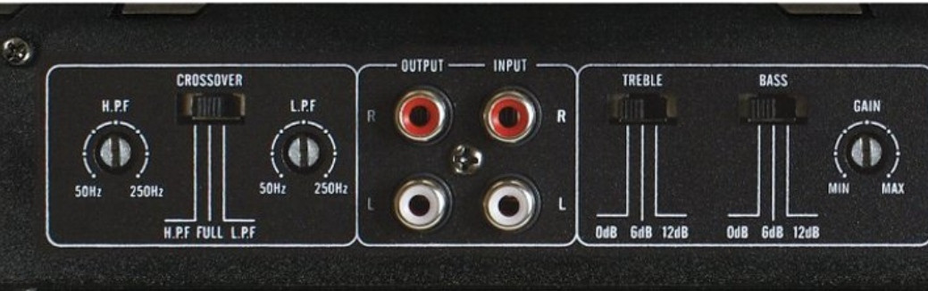

    Kupiłem wzmacniacz Crunch 500W i tubę JBL 1000 do mojego Passata B6 z fabrycznymi głośnikami i radiem Android. Jak to najlepiej wyregulować pod muzykę Scooter itp? Wstawiam zdjęcie jakie ma pokrętła. Gain to wiem, że głośność, treble i bas - słyszałem, że na 6 dB. Teraz pytanie: pokrętła HPF i LPF oraz przełącznik Crossover - jak ustawić?

    Crossover, to inaczej zwrotnica. W tym przypadku przełącznikiem wybierasz, jakie pasmo częstotliwości wzmacniasz, a jakie tłumisz. H.P.F - słyszysz wyższe tony, a niskich brak. Ful, to wiadomo, że wzmacnia całość pasma. L.P.F - zwrotnica przepuszcza niskie tony - bass, a wysokie tłumi.
    PozdrawiaM.

    Ustawienie Lpf na 80 Hz
