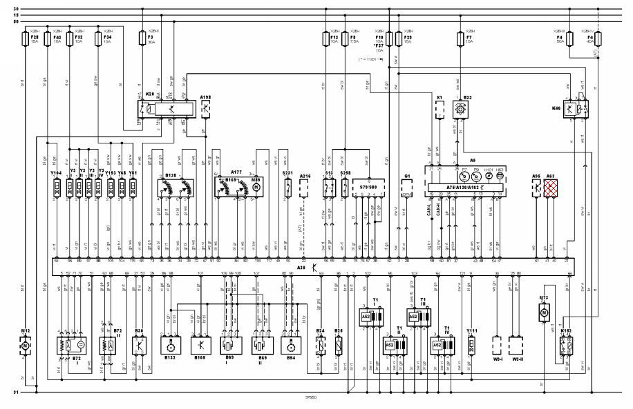

    Mam problem z poborem prądu na postoju.
    Audi A3 8L, 1.8T AUM (2002 r - LIFT)
    Udało mi się rozwiązać jeden problem z bezpiecznikiem nr 15, który odpowiada za licznik, ale okazało się, że prąd kradnie taśma kierownicy (zwijak).
    Bezpiecznik nr 43 pobiera około 0.05A (oznaczony jako sterowanie silnikiem). Doszedłem do tego, że:
    - MAF (przepływka) pobiera około 0.034 A
    - czujnik stopu 0.010 A
    - czujnik sprzęgła 0.006 A
    Może przekaźnik od pompy paliwa nie rozłącza obwodu? (Bo chyba przez niego idzie zasilanie w/w rzeczy - sprawdzę to na dniach)
    Załączyłem schematy do posta.
    Nie znam się, aż tak na schematach. Proszę o pomoc gdzie może występować problem.

    Adziu90 napisał:
    Wynika to ze schematów?
    tak
    Schemat elektryczny przekaźnika pompy paliwa (FP) z oznaczeniami i liniami połączeń.

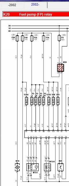

    milejow
    Ten program to stara Autodata, nie wiem jak go wysłać w lepszej jakości.
    F32 to zasilanie wtrysków, też z przekaźnika pompy
    Adziu90 napisał:
    Znalazłem schemat z którego wynika , że bezpiecznik 32 też powinien iść przez ten sam przekaźnik.
    Przecież wynika to z kawałka schematu który ci wysłałem
    Jaki masz pobór prądu na zamkniętym aucie i odczekaniu kilkunastu minut bo jak dotąd to nic nie wiadomo bo wypisujesz jakieś herezje (pobór prądu czujnika stopu albo sprzęgła)?
    Lepszej jakości nie umiem wygenerować
    Schemat elektryczny systemu z oznaczeniami komponentów i przewodów.

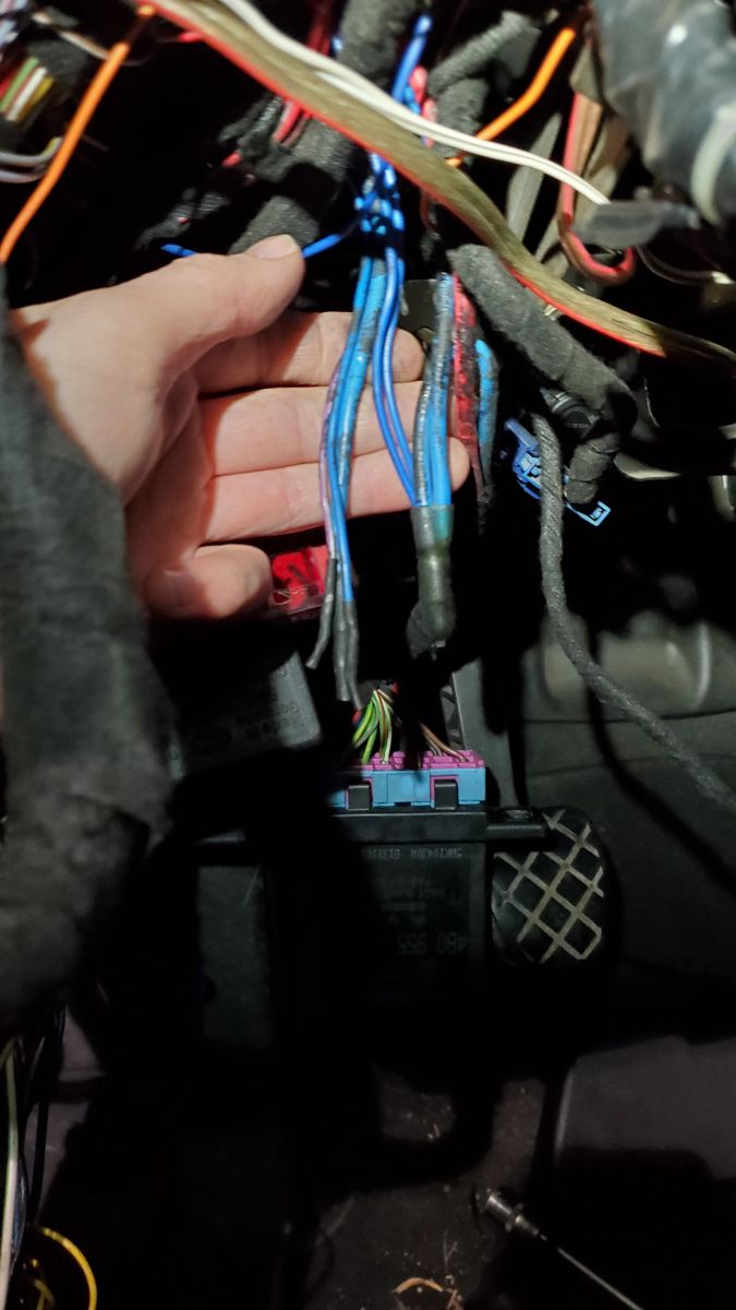

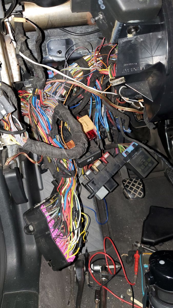

    Adziu90
    Teraz to jest dramat. Mechanik podłączył stały + pod te bezpieczniki. Nie są one w żaden sposób zasilane z przekaźnika.
    Na gnieździe przekaźnika 167 powinien być stały + na pinie "30", a po przekręceniu stacyjki na pinie "87". Przekaźnik nie spełnia żadnej funkcji bo w gnieździe przekaźnika i tak jest cały czas stały + na obu pinach... Muszę podpiąć bezpieczniki pod przekaźnik i zdjąć stały + z pinu 87...
    Z uwagi na to, że codziennie mam czas tylko od ok 20:30 to zajmę się tym jak zrobi się trochę cieplej.
    Na zdjęciu zmostkowane przewody to między innymi te od bezpiecznika 43 i 32...
    Więc alternatywny tekst w języku polskim: Zbliżenie na rękę trzymającą niebieskie przewody w samochodowej wiązce kabli. Wiązka przewodów samochodowych z mostkowaniem.

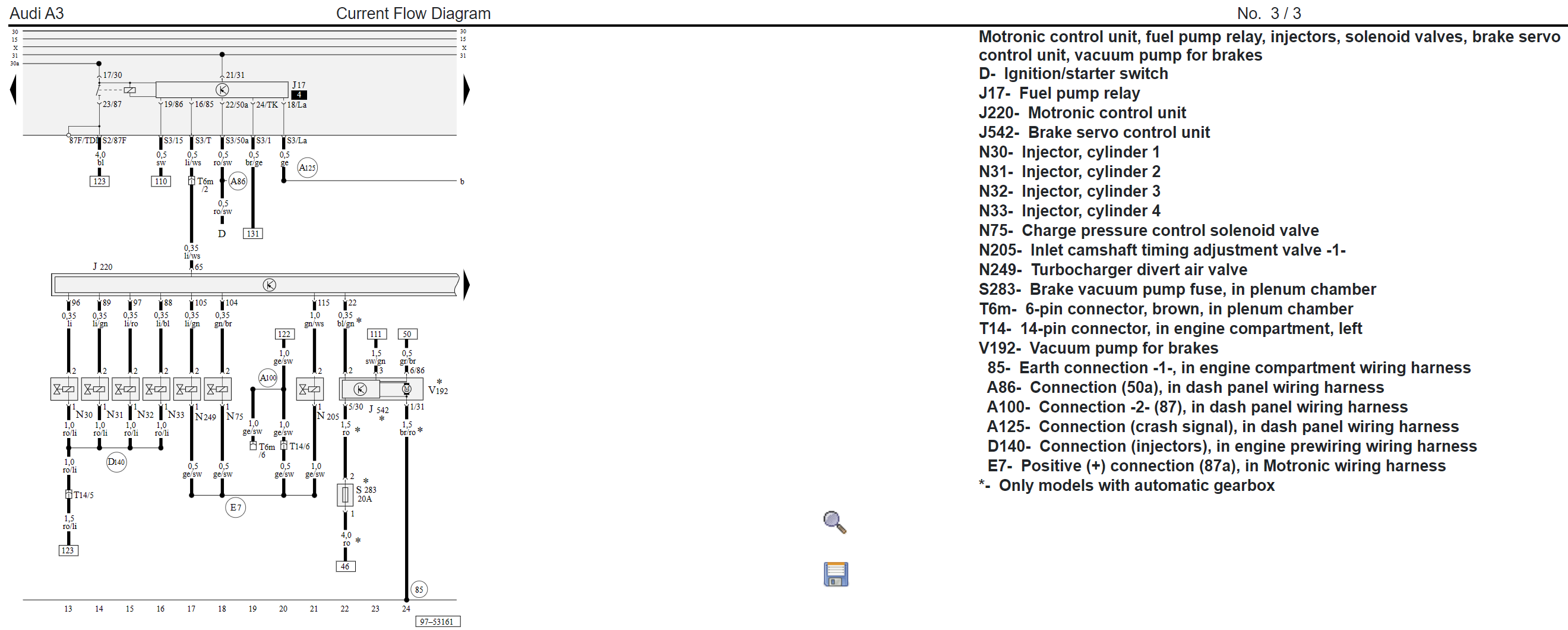

    Witam ponownie.
    Bezpieczniki 28, 32, 34, 43 zasiliłem zgodnie ze sztuką z zacisku 87X po przekaźniku. Musiałem wymienić przekaźnik pompy paliwa bo był 4 pinowy (167) na bodajże 8 pinowy (409)
    Teraz mam problem z tym, że pompa nie podaje przez chwilę paliwa po zapaleniu stacyjki. Przez to auto dłużej odpala.
    Schemat przepływu prądu w Audi A3 z opisem komponentów.
    Jest ktoś w stanie mi odpowiedzieć czy sygnał na przekaźnik ma iść z ECU z pinu 65 na pin 16 w przekaźniku? I czy to ten przewód odpowiada za podanie chwilowego zasilania na pompę paliwa?
    Kolejny i ostatni problem to pobór prądu przez bezpiecznik odpowiedzialny za zestaw wskaźników (licznik). Sprawdziłem i po odpięciu licznika (kostek) prąd dalej jest pobierany przez zwijak kierownicy.
    Pobór ustaje po odpięciu i ponownym podłaczeniu wtyczki do zwijaka, albo po wyciągnięciu i wpięciu bezpiecznika odpowiedzialnego za jego zasilanie (nr 15). Tutaj problemem może być sam zwijak, czy może nie dostaje on jakiegoś sygnału do "uśpienia"?
    Z góry dziękuję za pomoc. Zmierzam ku końcowi :)

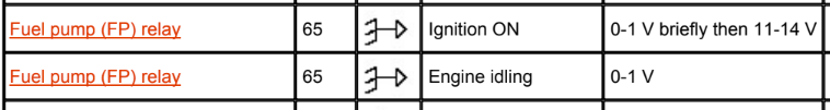

    Podłączyłem pod pin 19/86 przekaźnika (czerwona wtyczka pin S3/15) 12V po stacyjce - było wcześniej stałe 12V, ale nic się nie zmieniło =- problem dalej występuje.
    Na przewodzie idącym z przekaźnika (16/85, wtyczka czerwona S3/T) do ECU pod pin 65 (li/ws, biało liliowy) mam poniższe napięcia:
    -po przekręceniu stacyjki niecałe 12V,
    -stacyjka wyłączona 0.02V czyli brak zasilania
    -po odpaleniu auta 0.7V.
    Według rozpiski powinno być 0-1V po przekręceniu stacyjki, a po chwili 11-14V. Po odpaleniu 11-14V.
    Poniżej opis pinu 65 w ECU:
    Fragment tabeli opisującej działanie przekaźnika pompy paliwa, pokazujący wartości napięcia dla różnych stanów zapłonu.
    Ktoś pomoże?
