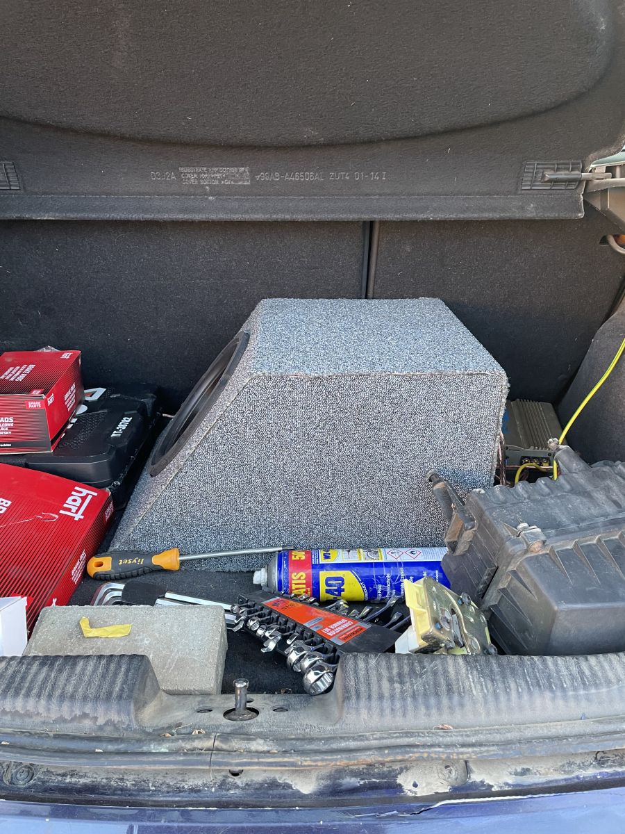

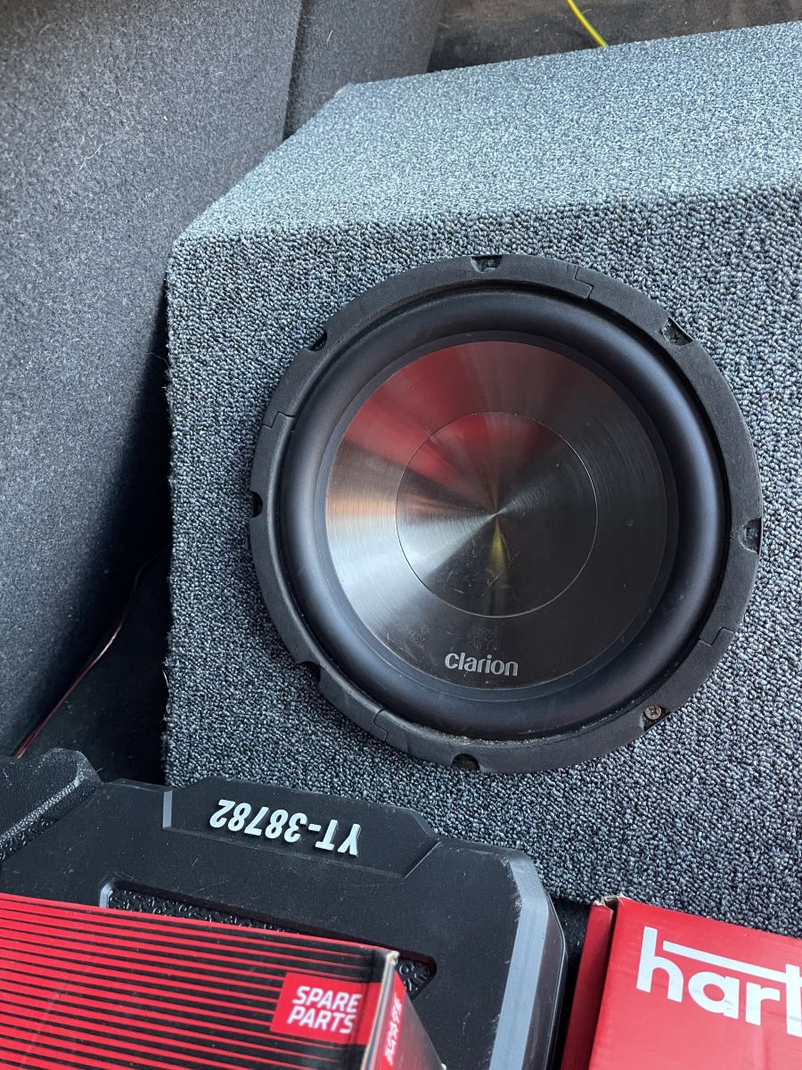

    Witam, mam pytanie. Chcę w tej skrzyni zrobić bass reflex, ale nie wiem, czy poprawi bass czy pogorszy. Nie mogę nigdzie znaleźć informacji, plus skrzynia ma kształt trapeza. Pytanie: czy można w takim kształcie zrobić bass reflex? Wiem też, że zależy to od głośnika, czy powinien być bass reflex czy nie, ale też nie mogę znaleźć informacji... i jeśli lepiej zrobić bass reflex, to w jakim miejscu?
    Głośnik to: Clarion WG3020 1000W 300RMS

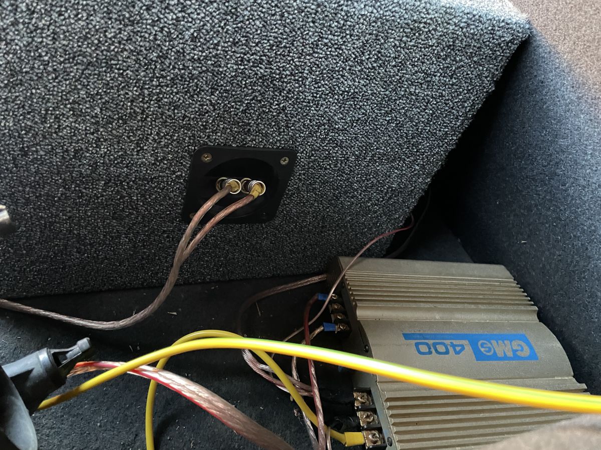

    (Wiem, że kable zasilające są złe, ale jest to podłączone na chwilę, żeby sprawdzić, jak gra)

    Bas reflex to tunel a nie otwór ,jego długość i średnicę dobiera się do głośnika i skrzyni. Kształt skrzyni nie ma znaczenia. Musisz znaleźć dane głośnika żeby wiedzieć co dalej

    Wiem, znam temat jak się robi bass reflex, chodzi oto czy jest to opłacalne, poprawi się ? Pogorszy ? Będzie mała różnica ? Wątpliwości co do kształtu rozwiałeś dzięki. Jeśli chodzi o głośnik nigdzie nie mogę znaleźć informacji jaka średnica otworu na tunel ew znalazłem takie coś ale nie wiem czy to jest to: Rozmiar obudowy: 1 st. kw. (szczelna), 1,50 st. kw. (z otworami)

    Skrzynie zamknięte grają szybkim basem, łatwym do kontrolowania, natomiast te z bas reflexem schodzą z basem niżej i przy nieprawidłowym zestrojeniu łatwo doprowadzić do dudnienia. Oblicz sobie na podstawie parametrów głośnika i skrzyni objętość otworu BR, wykonaj go i testuj, w razie niezadowolenia zawsze można go usunąć i wrócić do closed

    Masz rację przecież można zatkać wylot.. pobawię się dzięki
