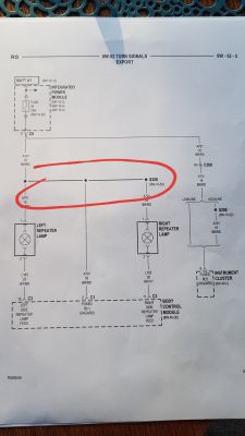

    Witam serdecznie.
    Jak sie okazuje mam nietypowy problem z  kierunkowskazam i światlami awaryjnymi. Pacjent to Chrysler Voyager 2007r.
    Usterka elektryki objawia się dosyć nietypowo, na pulpicie kierowca dostaje informcje, że kierunkowskazy sa sprawne (świecą i cykają). To samo tyczy się świateł awaryjnych. Ciekawe jest to, że świeci tylko prawy boczny na nadkolu.
    Z tego co się dowiedziałem w tym modelu nie wystepuje przerywacz, a kierunkowskazami steruje moduł komfortu, który został podmieniony na identyczny sprawny. Niestety po podmianie sytuacja bez zmian. Podmienilem tez włącznik awaryjek.
    Dzwignia kierunkowskazów także sprawdzona.
    Samochód odwiedził trzy warsztaty.
    Ostatni mechanik wpiął sie do wiązki "na krótko" celem sprawdzenia kierunkowskazów. Okazało się że świecą. Ustalił też, że na jedynym działajacym kierunku jest sygnał plusowy natomiast na nieswiecących płynie sygnał  słaby ujemny. Dla mnie nie zrozumiałe :)
    Dlatego zwracam sie do Was  z prośbą o jakiekolwiek podpowiedzi, tropy.
    Z góry dziękuję i pozdrawiam.
    Michał :)

  • #14 21057244
    Blecku
    Problem z kierunkowskazami opanowany.
    Zwarcie na zaznaczonym odcinku.
    Usterka zlokalozowana na wiązce biegnacej w lewym nadkolu.
    Auto finalnie wylądowało u elektryka, specjalizacja USA.
    Schemat elektryczny z zaznaczonym odcinkiem zwarcia
