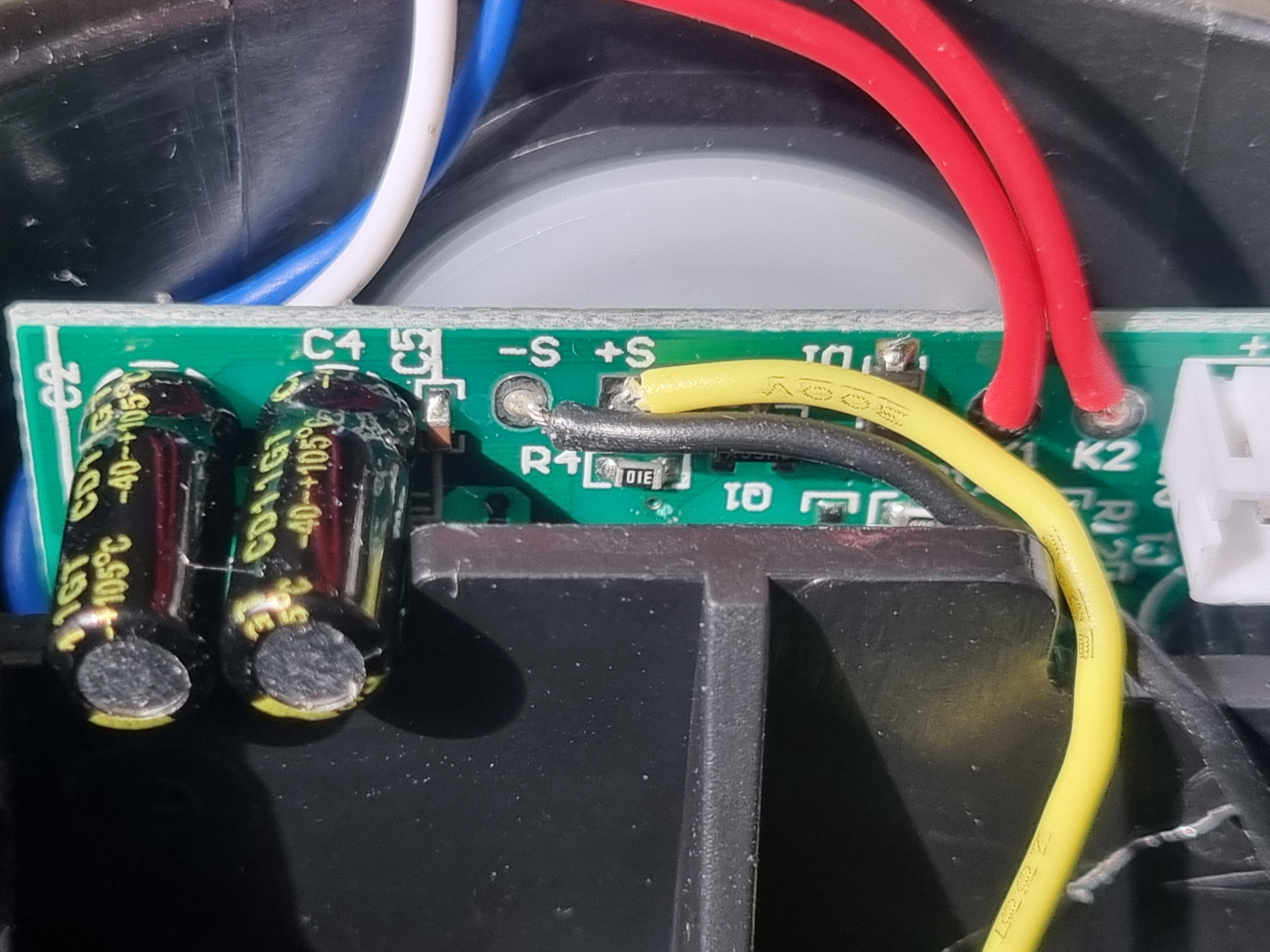

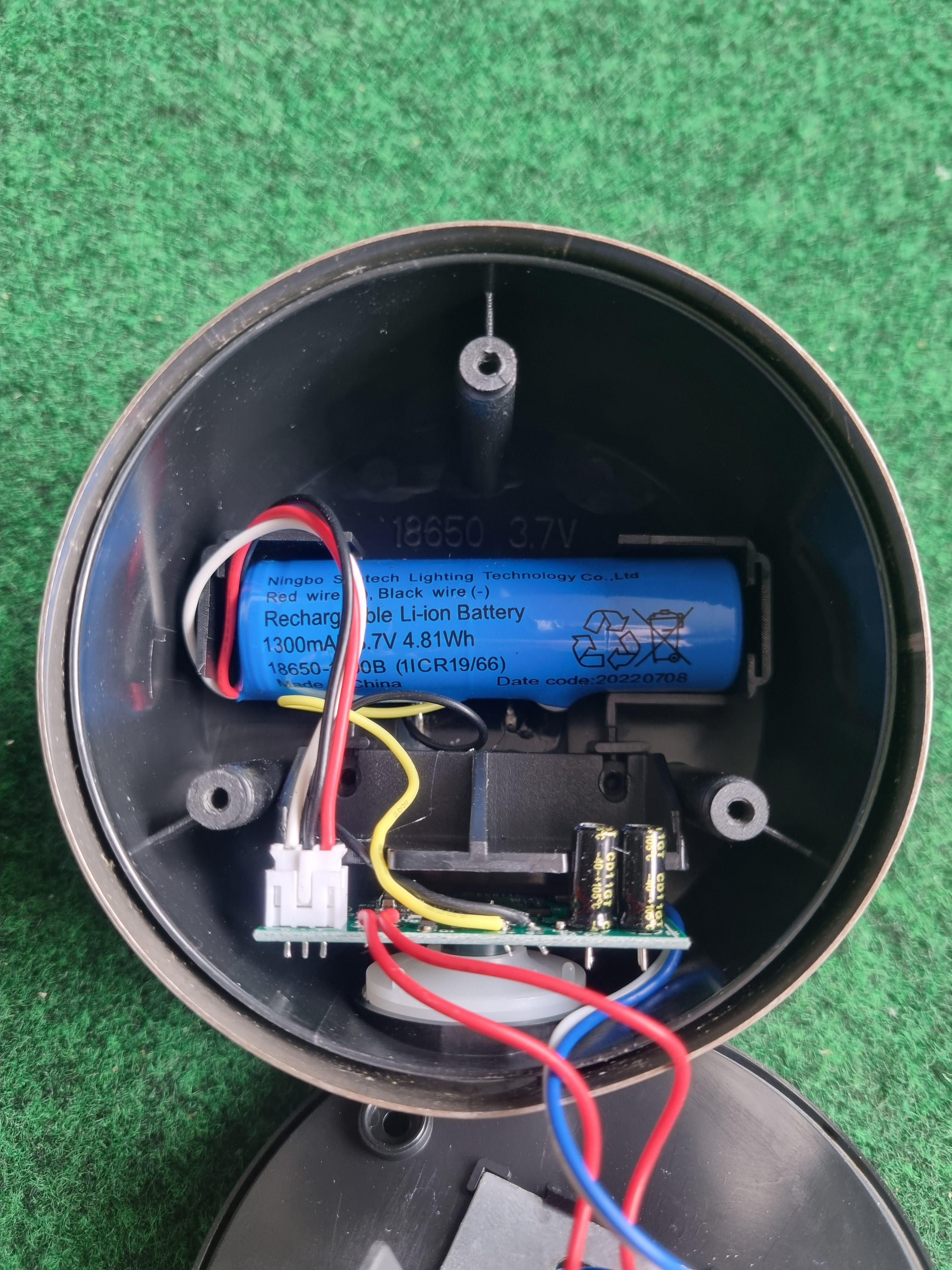

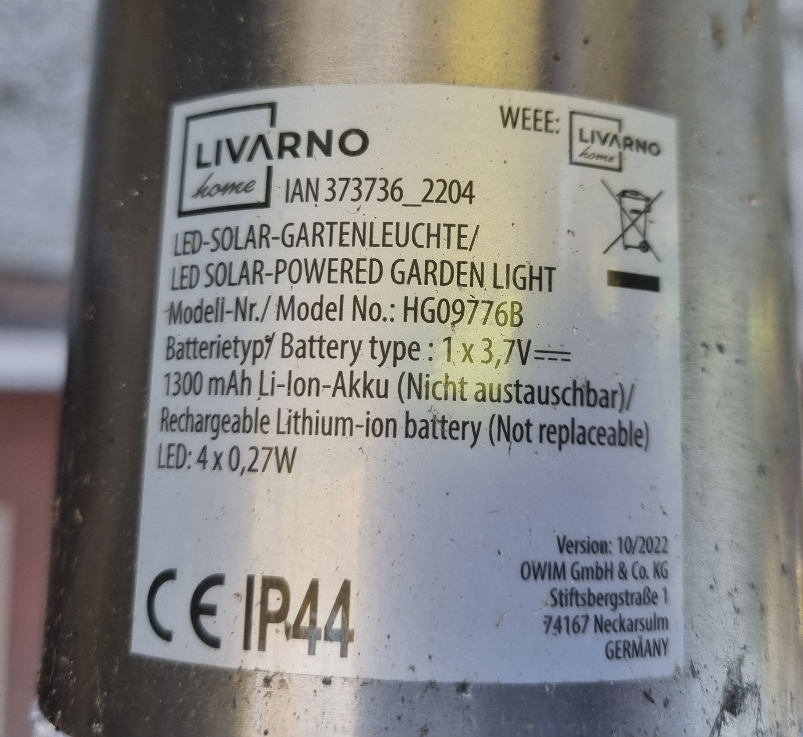

Użytkownik zgłosił problem z lampą solarną Livarno HG09776B z czujnikiem ruchu, zakupioną w Lidlu, która przestała świecić. Pomimo pomiaru napięcia na panelu słonecznym (4,4V) oraz na przewodach baterii (0,08V na białym i 0,86V na czerwonym), lampa nie ładowała akumulatora. Użytkownik posiada pięć takich lamp, które jednocześnie przestały działać. Użytkownicy sugerowali naładowanie akumulatorów poza lampą oraz sprawdzenie parametrów ładowania. Po zgłoszeniu reklamacji do Lidla, użytkownik otrzymał zwrot pieniędzy, a lampy zostały do utylizacji.
