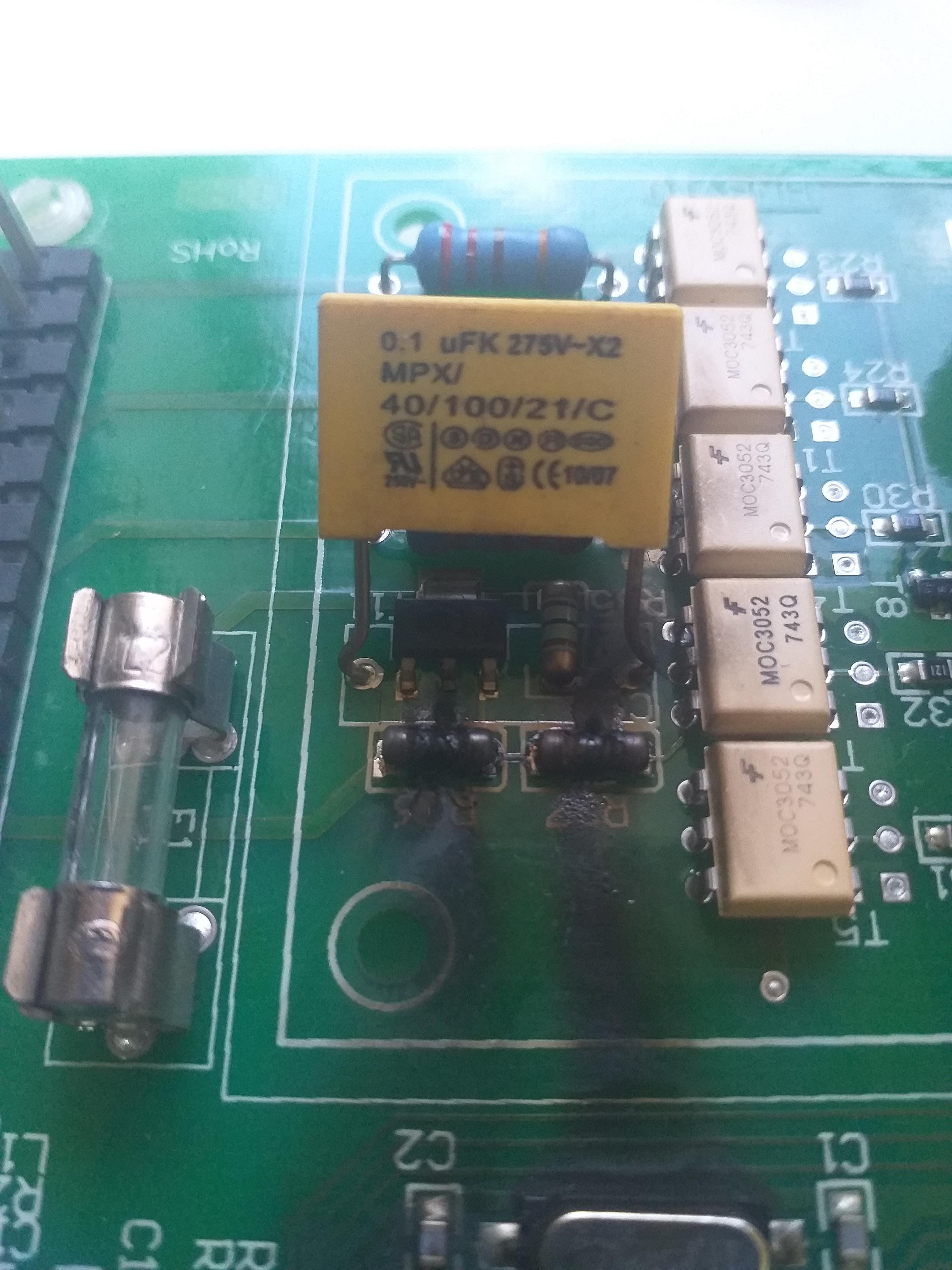

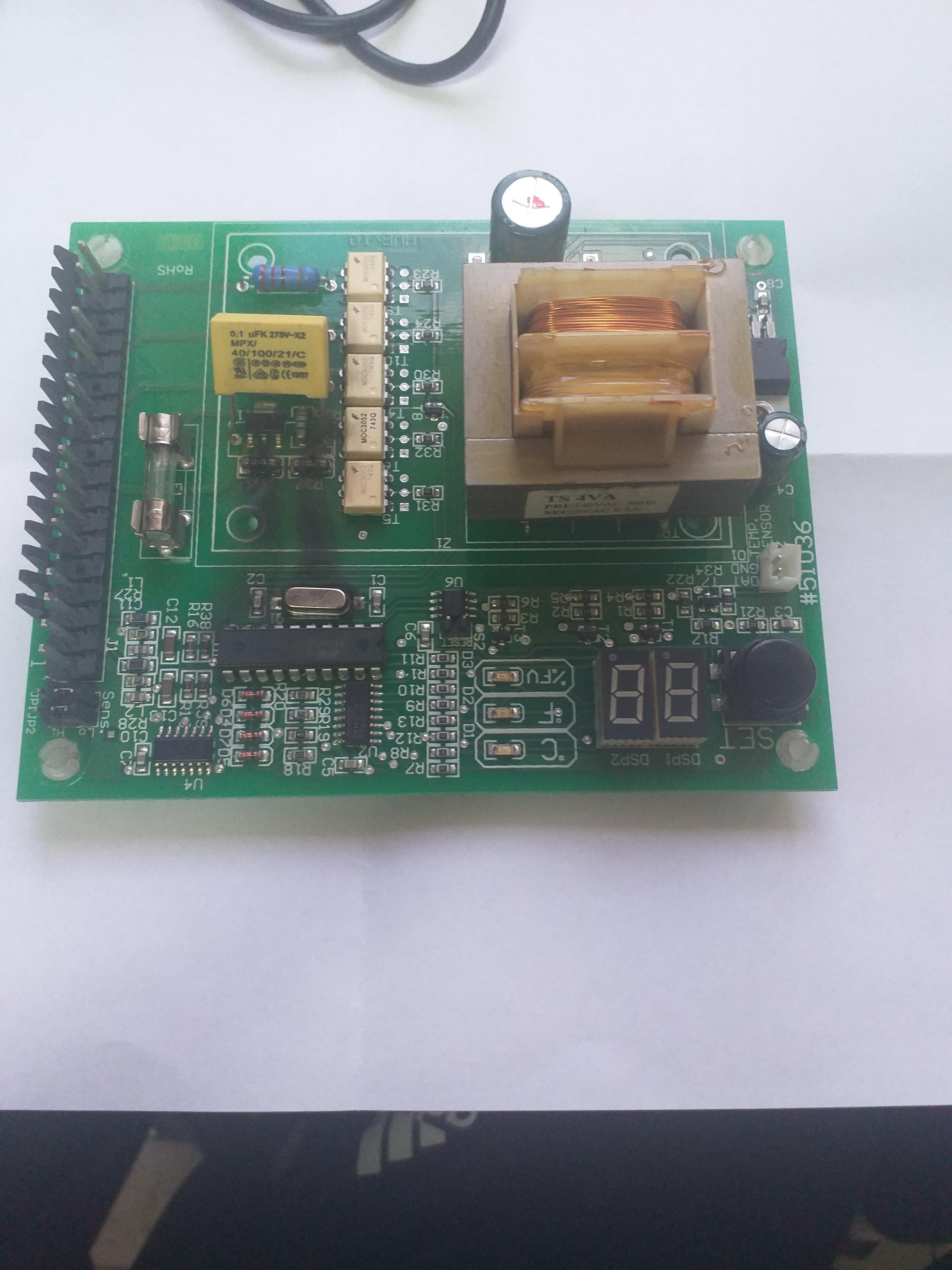

[Rozwiązano] [HWB 10] Identyfikacja spalonych elementów: rezystory, tranzystor - schemat płytki?
damszelb 16 Kwi 2024 17:42 192 4
  • #3 21047920
    damszelb
    Widziałem to, ale niestety nie ma tam tych elementów ich wartości i symboli
  • #4 21047921
    BassBoostingEverythi
    To niestety innych schematów nie ma.
  • #5 21154435
    damszelb
    Ten rezystor po lewej to R36: 100 ohm, ten po prawej to R37: 4,7 kohm, a tranzystor smd to triak na 600V 1A steruje cewką zaworu napełniającego.
    Cewka miała zwarcie międzyzwojowe i paliło ten triak.
