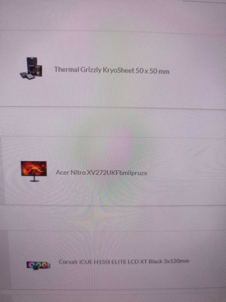

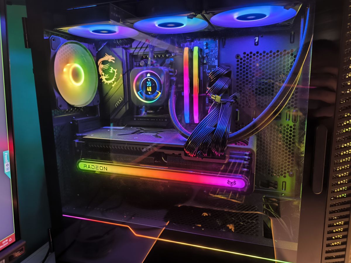

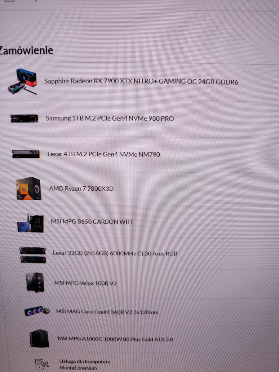

    Witam. Kupiłem komputer w obudowie MSI MPG velox 100r V2. Chłodzenie Aio 360 Corsair iCUE h150i Elite LCD XT. Obudowa trochę akwarium. Zastanawiam się nad dołożeniem dodatkowych wentylatorów. Z boku są dwa wejścia a od spodu 3 wejścia pod wentylatory. Pomoże to jakoś w chodzeniu?? Dodatkowe wentylatory chcę dołożyć takie jak na Aio. W obudowie wentylatory mają max 1200 obrotów. Te od Corsair 2500. Może zmiana tych z przodu na te 2500 będzie lepszym pomysłem. Proszę o pomoc. Dołączam zdjęcia z podzespołami.

    Co chcesz osiągnąć? Bo fabrycznie obudowa ma 3 wentylatory z przodu, 1 z tyłu, do tego wentylatory od AIO wyciągają powietrze. Na 7900XTX za bardzo z temperaturami nie zjedziesz, ta karta pod obciążeniem pobiera ponad 400W i tyleż ciepła z siebie wydmuchuje. Nie spodziewałbym się temperatur poniżej 80 stopni przy pełnym obciążeniu.
    Ryzen dorzuca do tematu jakieś 100W przy standardowym obciążeniu, więc w porównaniu do tej karty to go prawie nie ma, zresztą ma przesadnie duże chłodzenie jak na jego potrzeby.
    Przegrzewa Ci się coś?

    Cała jednostka to jeden wielki grzejnik, myślałem, że procesor ma za wysoką temperaturę, bo dochodzi do 80 stopni, ale przeczytałem, że im lepiej go chłodzę, tym on bardziej boostuje. Ogólnie chcę zmniejszyć temperaturę w obudowie. Dlatego zastanawiam się nad wentylatorami: 3 od dołu, żeby pchały powietrze przez grafikę do góry, lub dwa dodatkowe z boku, żeby dostawało się więcej powietrza.

    Jaką masz w tej chwili temperaturę w obudowie?
    I pytanie, czy kosztem 2, 3 stopni chcesz mieć dobrze słyszalne 2500 RPM w obudowie? Jak masz wysterowane obecne wentylatory, na pełnej prędkości działają pod obciążeniem?
    Jeśli temperatura procesora Cię martwi to 80 stopni pod obciążeniem jest dla niego całkowicie znośną temperaturą.

    Może to głupie, ale... więcej niż dodatkowy wentylator da Ci zdjęcie bocznego szkła z obudowy. Tak, estetyka ucierpi ale temperatury drastycznie pójdą w dół.
    Przy tych komponentach, jak byś nie cudował z wentylatorami, jedyne co uzyskasz to wzrost poziomu hałasu a spadek temperatury może o 2-3 stopnie.
    Sprawdź bez bocznego szkła, dla samego eksperymentu...

    Otwarcie obudowy nic za bardzo nie daje. Aktualnie wentylatory od karty graficznej podkręciłem ponieważ były ustawione domyślnie na małe obroty lub chłodzenie pasywne. Co przekładało się na wysokie temperatury w obudowie. Widać już dość sporą zmianę jeśli chodzi o temperatury. Procesor pod obciążeniem około 70 stopni. Wentylatory na Aio ustawione na tryb balans, przy extrem bardzo słychać. W obudowie max ale są bardzo ciche. Ogólnie chodzi mi o kulturę pracy żeby przy jak najmniejszym hałasie uzyskać jak najmniejsze temperatury. W hub od Aio mam jeszcze 3 wolne sloty dlatego zastanawiam się nad dokupieniem dodatkowych wentylatorów. Nie jest to duży koszt, około 350 zł ale czy da to jakąś pozytywną zmianę??

    Wszystko czyste, komputer prawie nowy, na procesorze termopad od grizzly. Wydaje mi się że to ta karta robi robotę, ponieważ szkło przy niej jest najgorętsze.

    Dlaczego masz termopad na procesorze zamiast pasty?
    Co by nie mówił marketing, to odległość między radiatorem a IHS należy minimalizować, a nie powiększać.
    Karta to jest 400W grzejnik, ona generuje większość ciepła w tej jednostce.
    Zdjęcie szyby czy boku z obudowy o takiej konstrukcji zwykle prowadzi tylko do wzrostu temperatur i nigdy nie należy tego rozważać.
  • #10 21048807
    ArturNew
    Poziom 5  
    Widziałem testy i podobno termopad lepszy, przy pasie wentylatory na max działały.

    ArturNew napisał:
    termopad od grizzly
    Jeśli to coś takiego
    https://www.x-kom.pl/p/515500-pasta-termoprzewodzaca-thermal-grizzly-carbonaut-252502-mm.html
    to ma niezłe właściwości, pasta takich nie osiągnie, można go zastosować jako alternatywę.
