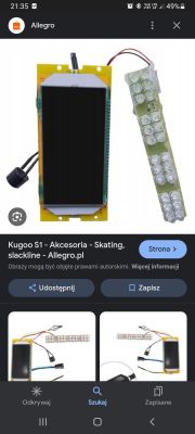

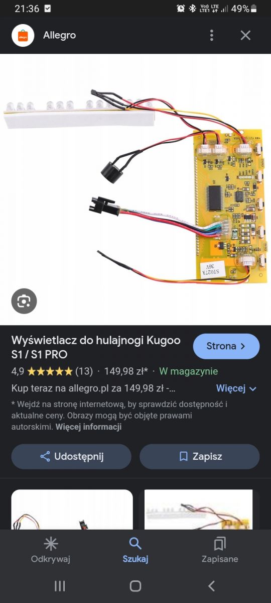

    Witam, hulajnoga Kugoo S1 niedawno wyłączyła się i nie chciała już się "odpalić", słychać tylko było taki "pyk" na silniku i potem znowu (ale tak działo się zawsze).
    Sprawdziłem każdy komponent po kolei i silnik wydaje się sprawny, tak samo jak kontroler, ale wyświetlacz wyglądał uszkodzony i przypadkowo trzymając palec na jego spodzie, tam gdzie cała elektronika, poparzyły mnie 3 rezystory 471, 471 i 505. Sprawdziłem je i te 471 miały 273, ale miały tyle tylko w układzie, a poza nim normalnie 471/470.
    505 miał wartości w porządku, ale też się grzał tak, że można było się poparzyć, więc wymieniłem wszystkie, ale to nie przyniosło efektów, bo nadal się grzały. Teraz pytanie, czy to wina ekranu, czy coś innego go uszkodziło i dlatego nie działa.

    Skoro grzeją się rezystory zabezpieczające to masz za nimi zwarcie. Namierz zwarcie, wymień uszkodzony element o ile będzie dostępny i będzie działać. Ekran sam w sobie nie mógł paść. Nie zrobił by takiej zwory.
    Bardziej jego kontroler.

    Po analizie przyczynowo skutkowej doszedłem do wniosku że mozliwe przypadkiem zwarlem piny diud świecących ( są bardzo blisko pinów wyświetlacza ) i w ten sposób uwalilem płytkę, diody i tak były uszkodzone i cofnięte jescze bliżej niż oryginalne położenie a to wszystko po niefortunnej Kraksie i solidnemu upadkowi ale to było parę miesięcy temu.
    Czy jest szansa że po droce poszło coś jeszcze ? Sprawdzałem i silnik i kontroler i wydają się być sprawne

    Tam powinno być ograniczenie prądowe. Zwarcie pinów diod nie powinno nic złego zrobić. Co najwyżej odpalił bezpiecznik na linii zasilania diod jeśli tam w ogóle go dali, jeśli oczywiście LEDy zasilane są przetwornicą DC-DC z ograniczeniem prądowym. Jeśli nie to chwilowy prąd zwarcia po prostu odłożył się na rezystorze ograniczającym.
    Ja by podniósł nogę zasilania układu U2. Co to za układ? Jakie ma oznaczenia?
