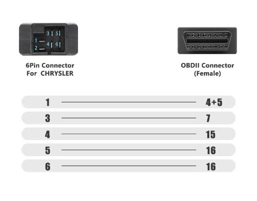

    CameR
    łukasz gomuła napisał:
    Gniazda OBD nie ma
    Jest, tylko potrzebujesz odpowiedni "adapter"
    Wizualizacja opisująca połączenia między złączem 6-pinowym Chrysler a złączem OBDII.
    Pomogłem? Kup mi kawę.
  • #12 21049772
    łukasz gomuła
    gdzie takowego szukać?
  • #13 21049774
    tomwoj
    OBD2 weszło w 95. Jak wyczytał z lampki to jedno licho czy będzie miał adapter czy nie. Na to samo wyjdzie
