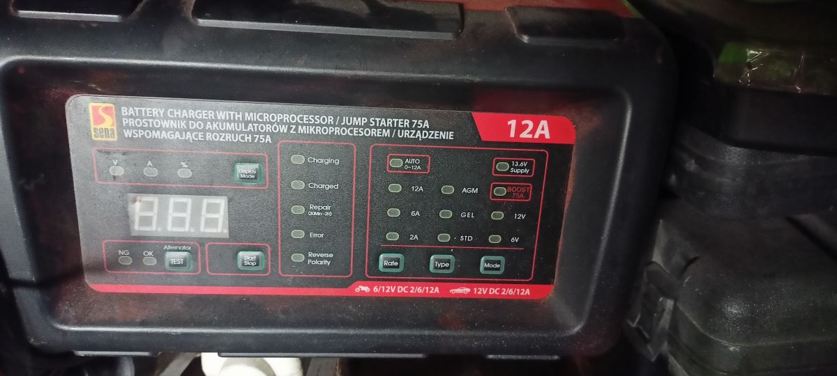

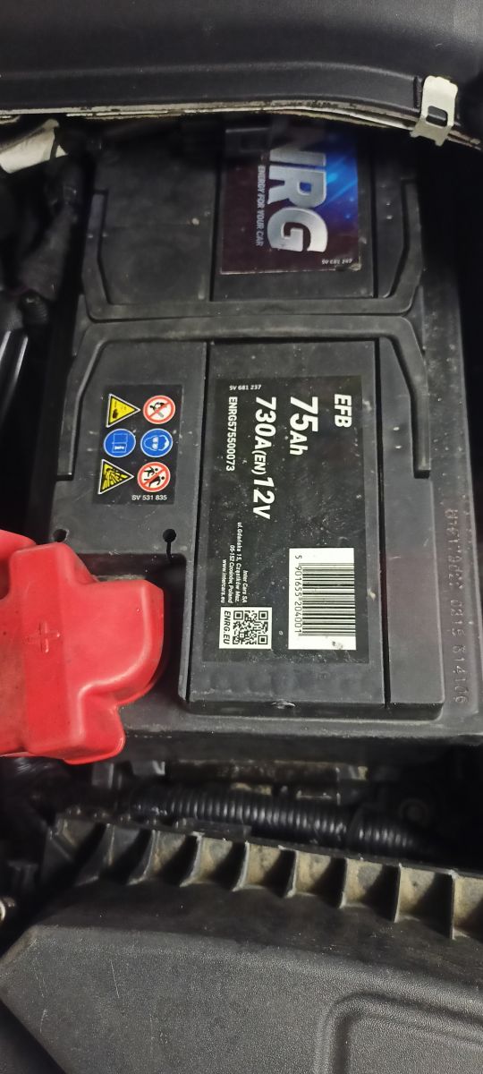

    Dzień dobry. Pytanie o ładowanie akumulatora. Mam akumulator EFB i ładowarkę z mikroprocesorem. Powiedzcie mi jak doładować akumulator w mondeo mk5 2016r. Czy ładować podpięty do samochodu czy nie? Druga sprawa to co wybrać na ładowarce tzn AGM czy inny typ oraz jakie napięcie? Zawsze ładowałem standardowe akumulatory i na trybie auto. W żadnym poprzednim samochodzie nie miałem tyle elektroniki którą można przez nieodpowiednie ładowanie uszkodzić dlatego wolę dopytać. Czy po doładowaniu resetuje się BMS bo słyszałem że tylko po wymienie na nowy się to robi? I Ładowanie akumulatora EFB w Ford Mondeo MK5 2016 - Mikroprocesorowa ładowarka, ustawienia

    W tej ładowarce nie masz możliwości ustawienia napięcia. Włącz go na zwykły automat i tyle. Nic nie resetujesz.

    Ale mogę przestawić na 2,6 lub 12A lub na automat. A co z podpięciem samej ładowarki? Robić to na podpiętym akumulatorze do samochodu czy go odpiąć z instalacji? Czytałem też że jest jakiś czujnik BMS i jak się podepnie ładowarkę za nim to nie rejestruje on zmian na akumulatorze podczas ładowania.

    Zostaw na automacie. Podepnij do klem, nie musisz odpinać.

    Podłączasz ładowarkę do zacisków i ładujesz. Nic ci się tam nie popsuje ani też nie ma potrzeby odłączania baterii od pojazdu.
    Podłącz na dobę i gotowe.
