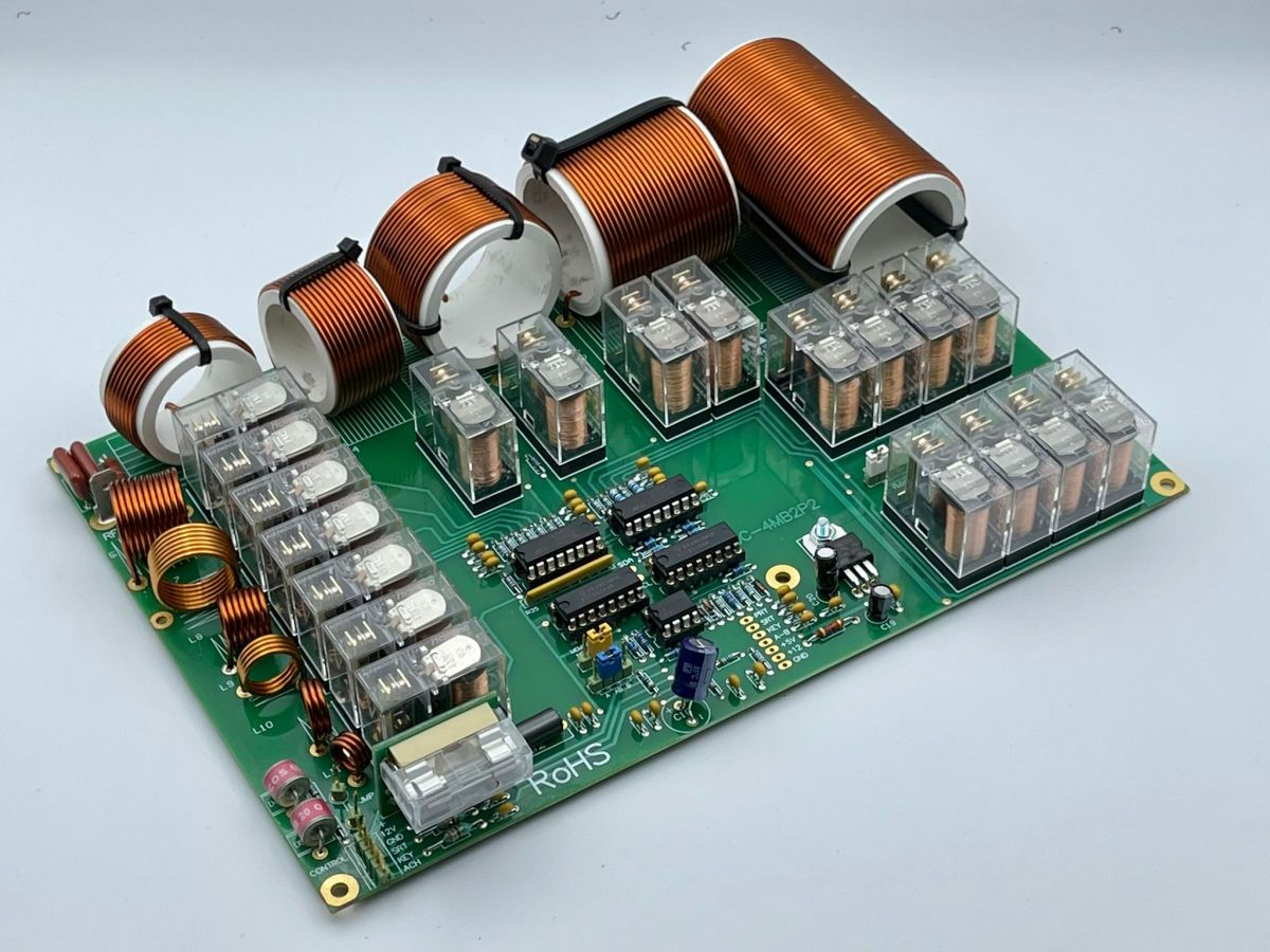

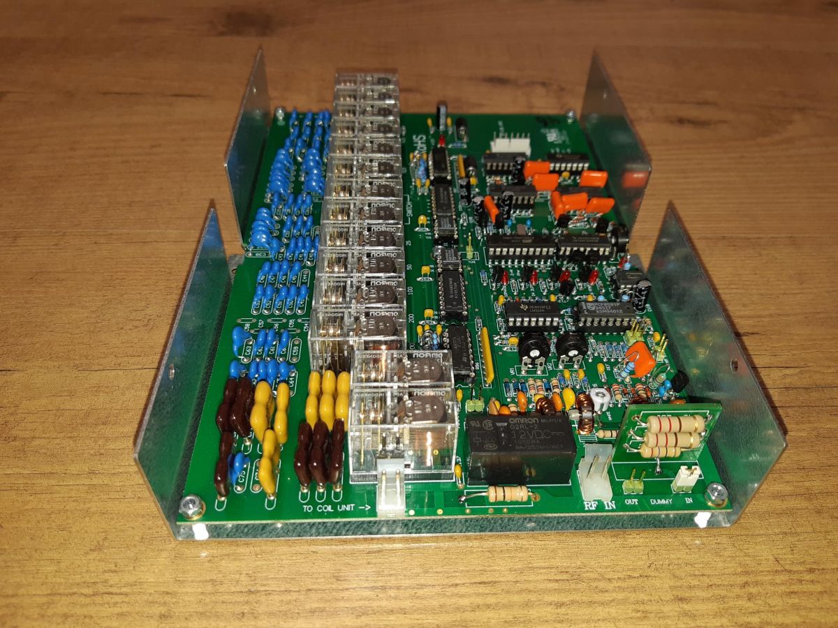

Urządzenie przeznaczone jest do stosowania w krótkofalarstwie jako część wzmacniaczy lub transceiverów. Można je też wykorzystać niezależnie, jako pełniące funkcję dopasowywania impedancji wyjściowej wzmacniaczy mocy (PA) z antenami.
Całość może zawierać zestaw od 5 do 7 cewek i od 5 do 7 kondensatorów, co pozwala na skuteczne działanie w szerokim paśmie częstotliwości radioamatorskich HF od 1,8 MHz do 50 MHz. Umożliwiają to liczne ustawienia algorytmów dostępnych dla użytkownika, dając szansę wykorzystania mikroprocesora i obwodu sterującego w innych projektach automatycznego tunera.

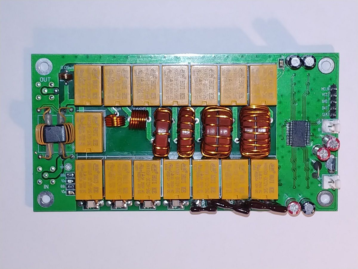

Podstawowy model, opracowany przez autora, zawiera zestaw 7 przełączanych cewek o nierównomiernym skoku, od 0,05 µH do 4,5 µH, 7 kondensatorów w nierównych krokach, od 10 pF do 1 nF. Parametry domyślne gwarantują niezawodną pracę urządzenia w wersji podstawowej i są głównymi właściwościami do testowania przy tworzeniu oprogramowania przez autora. Ich modyfikacja przez użytkownika może skutkować innym zachowaniem urządzenia, a nawet sprawić, że nie będzie działać. Zalecane jest więc wcześniejsze dokładne zapoznanie się z opisem zmiany.

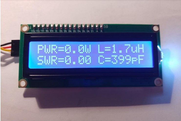

Znacznie więcej informacji o działaniu urządzenia można uzyskać, podłączając do złącza programowania standardowy dwuwierszowy wyświetlacz LCD 1602. Będzie to również wymagało małej karty rozszerzeń portów I2C do konwersji równoległego kodu sterującego LCD na magistralę szeregową I2C. Są to powszechnie stosowane płytki wykorzystujące układ PCF8574T i posiadające adres dostępu do magistrali 4E. Jest to opcja wyświetlania, z której czerpie autor, a domyślne oprogramowanie jest już skonfigurowane do pracy z takim wskaźnikiem. Niektóre karty rozszerzeń portów korzystają z układów PCF8574 z indeksem „AT” i mają inny adres dostępu do magistrali. Można się nimi także posiłkować, podając odpowiedni adres (zostanie to opisane poniżej).
Styki złącza programowania podczas podłączania wyświetlacza LCD są wykorzystywane zgodnie z ich przeznaczeniem. VCC to zasilanie 5 V, GND to masa, DAT i CLK to odpowiednio linie danych i zegara.
Lewa strona wyświetlacza wskazuje moc przepustową i SWR. Wykorzystywany jest tryb detektora szczytów, który umożliwia dokładny pomiar siły sygnału nadajnika przy zastosowaniu różnych rodzajów modulacji.
Prawa strona wyświetlacza wskazuje wartości indukcyjności i pojemności ustawione przez urządzenie w wyniku ostatniego procesu konfiguracji. Wskazanie pojawia się w pierwszym i drugim wierszu, a odczyty L i C mogą zamieniać się miejscami. Służy to do pokazania punktu podłączenia kondensatorów zgodnie z klasycznym schematem układu LC. Tak więc, jeśli indukcyjność jest na górze w górnej linii, zakłada się, że kondensator tunera jest podłączony za nim, to znaczy do wyjścia. Jeżeli w dolnym wierszu poniżej wartości pojemności wyświetlana jest wartość indukcyjności, wówczas pojemność jest podłączana przed nią, czyli do wejścia.
Na wyświetlaczu mogą także na krótko pojawić się napisy wyjaśniające aktualne tryby pracy urządzenia. Są to: TUNE, RESET, OVERLOAD (gdy dostarczany jest sygnał o mocy większej niż 150 W).

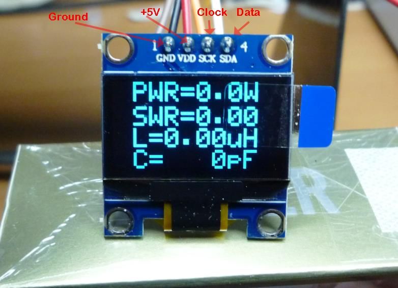

Aby zmniejszyć rozmiary urządzenia, istnieje możliwość podłączenia wyświetlaczy OLED, które do sterowania wykorzystują tę samą magistralę I2C.
Są one monochromatyczne, z kontrolerem SSD1306 i rozdzielczością 128 × 32 pikseli przy przekątnej 0,91 cala, o rozdzielczości 128 × 64 pikseli przy przekątnych 0,96 i 1,3 cala. Wyświetlacze te podłącza się w ten sam sposób, jednak aby działały poprawnie, należy zmienić parametry oprogramowania (zostanie to opisane poniżej).
Informacja 0,91 128*32 wygląda tak samo, jak na zwykłym wyświetlaczu 1602, choć ma niewielkie wymiary. Dane na wyświetlaczach 128*64 prezentują się nieco inaczej, w czterech rzędach i z większymi znakami.

Mikroprocesor i jego oprogramowanie umożliwiają sterowanie szeregiem od 5 do 7 cewek indukcyjnych i od 5 do 7 pojemności, z krokami rosnącymi liniowo lub nieliniowo. Oceny komponentów mogą być dowolne. Ich wartości można określić w parametrach oprogramowania podczas programowania procesora, aby poprawnie wyświetlić te własności na wyświetlaczu.
W przypadku wybrania liczby elementów mniejszej niż maksymalna (7) działają bity niższego rzędu szyny sterującej.
Nieprawidłowa konfiguracja oprogramowania sprzętowego lub błędy w kolejności sterującej elementami mogą prowadzić do niewłaściwego działania podczas konfiguracji bądź do całkowitej awarii.

Dane techniczne wersji podstawowej:
* Zakres dopuszczalnych napięć zasilania: 10-15V DC;
* Maksymalny pobór prądu: 400 mA;
* Maksymalna moc przepustowa: 100W;
* Maksymalna możliwa zmierzona moc: 150W;
* Minimalna moc wymagana do rozpoczęcia konfiguracji: 5W*;
* Minimalna możliwa zmierzona moc: 0,1W;
* Krok pomiarowy dla mocy do 10W: 0,1W;
* Krok pomiarowy dla mocy powyżej 10W: 1W;
* Dokładność pomiaru mocy: 10%;
* Maksymalna zainstalowana indukcyjność: 8,53 µH;
* Minimalny krok ustawiania indukcyjności: 0,05 µH;
* Maksymalna zainstalowana pojemność: 1869 pF;
* Minimalny krok ustawiania pojemności: 10 pF.
*W razie potrzeby niektóre parametry można zmienić.

00 — komórka służąca do ustawienia adresu podłączonego wyświetlacza. Karta rozszerzeń portu dla wyświetlacza 1602, wykonana na PCF8574AT, ma adres 7E, na chipie z indeksem „T” — 4E. Wyświetlacze OLED mają zwykle adres 78 lub 7A. Do komórki można wpisać dowolny w celu normalnej pracy z podłączonym urządzeniem I2C.
Wartość domyślna to 4E, co odpowiada wyświetlaczowi LCD 1602 z kartą rozszerzeń PCF8574T.
01 — typ podpiętego wyświetlacza. Wartość 00 odpowiada podłączonej dwukolorowej diodzie LED, 01 — 1602 LCD z kartą rozszerzeń portu, 02 — wyświetlacz OLED 128*32, 03 — wyświetlacz OLED 128*32, obraz odwrócony, 04 — wyświetlacz OLED 128*64, 05 — wyświetlacz OLED 128*64, odwrócony obraz.
Uwaga! Urządzenie nie obsługuje wyświetlaczy innych niż opisane powyżej.

07 — przesunięcie pionowej linii w dół dla wyświetlaczy OLED.
Może być konieczne w przypadku niektórych wyświetlaczy. Wartość domyślna to 01.
08 — przesunięcie poziomej linii w lewo dla wyświetlaczy OLED.
Może być konieczne w przypadku niektórych wyświetlaczy. Wartość domyślna to 02.
