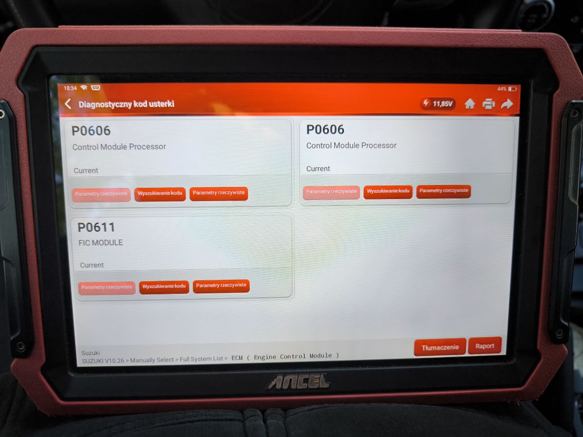

    Witam. Grand Vitara 1. 9 DDIS na EDC16C3 - temat znany - po odczycie flasha po obd zdechło. Komunikacja jest, błąd p0606, nie pali. Po synchronizacji klucza za pomocą Galetto v54 znika kontrolka zygzaka, za to swieci czerwony check z napisem stop i są 2 błędy widoczne na foto. Odczyt BDM zrobiony, ale już raczej za późno... Techa2 niestety nie mam.... jakieś pomysły co dalej? jest szansa, że ori eprom przeżył a problem jest przez flasha??
    Wyświetlacz diagnostyczny z kodami usterek P0606 i P0611.

    Daj numery sterownika lub wrzuć fotkę naklejki. Tak czy inaczej już nie pali więc nie pozostaje nic innego jak próba wgrania.

    0281 012 569. Mam cały odczyt BDM z innego sterownika o tym samym numerze, flash jest identyko jak w tym moim więc on się nie uszkodził. Dziś spróbuję wrzucić BDM całość z tego drugiego i zobaczymy co się będzie działo. Tak i tak nie odpali, ale chyba błędy powinny zniknąć.

    Tak wiem chodziło mi o to że synchronizacja jest w 3 elementach. MPC, FLASH, EEPROM. Zostaje wgranie i próba zakodowania kluczyków.

    no, dobra, wgralem caly BDM z innego auta i jak teraz klucz zsynchronizować? galletto nie pomaga, gasnie tylko zygzak a czerwony stop i blad dalej zostaje... jest jeszcze wsad do immo boxa ale co mi to da jak nie mam do tego wsadu transpondera?

    Jakie masz błędy na nowym wsadzie?

    tylko 1x p0606, ale z tego co widzę to po prostu niedopasowanie do immo. no i świeci czerwony check ze stopem.

    Rozwiązano - po montażu emulatora IMMO w ecu auto odpala i żyje.
