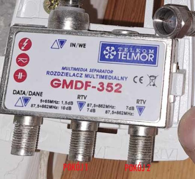

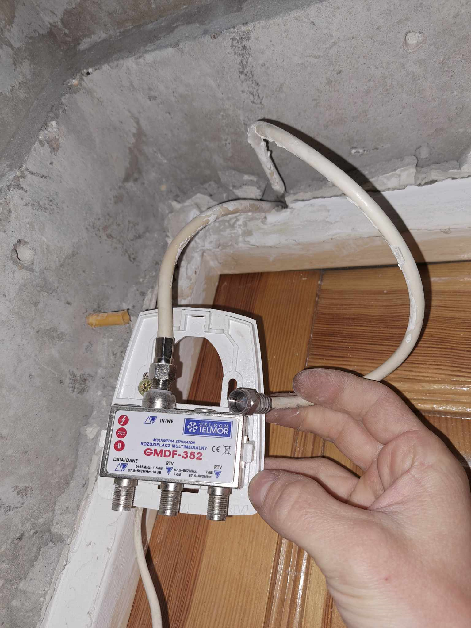

    Witam, do mieszkania wchodzą mi takie dwa kable jak na zdjęciu, jeden jest podłączony do rozdzielacza a drugi nie. Mieszkanie ma dwa pokoje i w każdym chciałbym zostawić możliwość podłączenia TV. Czy wystarczy pociągnąć kable z wyjść RTV rozdzielacza do osobnych pokoi? Czy ten luźny niepodłączony do niczego kabel moge tak zostawić? Pozdrawiam.
    Dwa kable wchodzące do rozdzielacza multimedialnego GMDF-352, jeden podłączony, drugi luźny.
  • #2 21052580
    balonika3
    Tak.
    Kto to wie, od czego on jest?
  • #3 21052614
    pszczyna
    Poziom 30  
    Sprawdzić gdzie wolny kabel idzie ew. można wykorzystać w drugim pokoju, wyjścia zaznaczyłem do wykorzystania. Rozdzielacz multimedialny GMDF-352 firmy Telkom Telmor z oznaczeniami wyjść do pokoi.
  • #4 21052675
    SlaweK
    Podstawowa sprawa to kable w rurkach by można było je wymienić, dołożyć, kable się starzeją. Druga sprawa to punkt zbiorczy kabli gdzie można założyć odpowiedni sprzęt. Do głównego miejsca odbioru warto pomyśleć i 2-3 kablach koncentrycznych (tunery sat z nagrywaniem) a do każdego miejsca warto pomyśleć nad kablem LAN przy okazji, teraz tv idzie w stronę internetu. To ogólne rady bo nie ma jednego rozwiązania a na sztukowanie jest wiele osprzętu typu wzmacniacze, rozgałęźniki ale to wyższa szkoła jazdy. Polecam filmiki na YT M.R Serwis
  • #5 21053233
    _kli_
    Poziom 40  
    Pytanie czy obydwoma dostarczany jest sygnał? Jeżeli tak, to jaki? Zsumowany RTV+SAT czy w każdym jest inny? A może jednym sygnał jest dostarczany, a drugim przesyłany dalej do innego pomieszczenia lub mieszkania?
  • #6 21053360
    SlaweK
    Musisz zapytać administrację lub podłączyć tv i sprawdzić.
