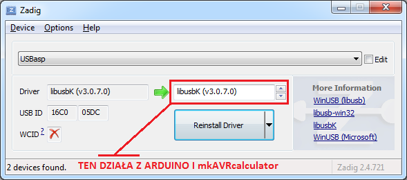

    Zakupiłem u Chińczyka ATmega 328P-UR w TQFP i mam problem. Procesora nie wykrywa pakiet Bascom, ale AVR Dude już tak. W mkAVR Calculator wyświetla się sygnatura procesora 1E950F. Wgrałem plik HEX z jakimś programem, który wykorzystuje A/C i to nie działa. Proste programy typu zmiany stanów na portach wydają się ok. Mam takie pytanie, czy ten klon jest identyczny jak oryginał i dlaczego Bascom go nie widzi. Fuse bity mam ustawione tak samo, inne moje inne AT328.

    Nie napisałeś jaki to programator. Jeśli np. USBasp to powodem może być nieodpowiedni sterownik. WinUSB działa tylko z Arduino, Libusb-win32 działa tylko z kalkulatorem a libusb-k działa z obydwoma.

    Jest jeszcze mozliwośc że masz w ustawieniach programatora wybrane Clock Frequency na Auto a najbezpieczniej jest wybrać 187,5 kHz

    Kupiłem jakiś czas temu od Antela
    Programator AVR ATB USBASP 4.2 i do tej pory nie miałem przypadku aby nie było komunikacji z procesorami . Z poziomu Bascoma dostaje sie do At8 , 328, 128 , 2560 tylko do tego przeklętego klona nie mode się dobić. Zmiana zegarów nic nie daje
