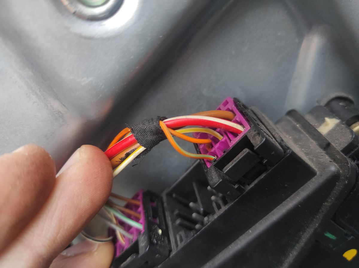

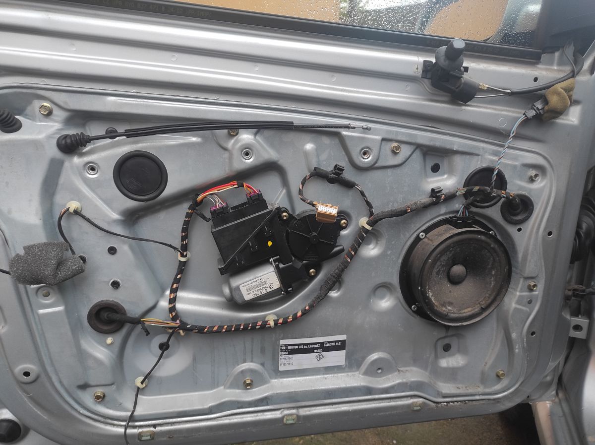

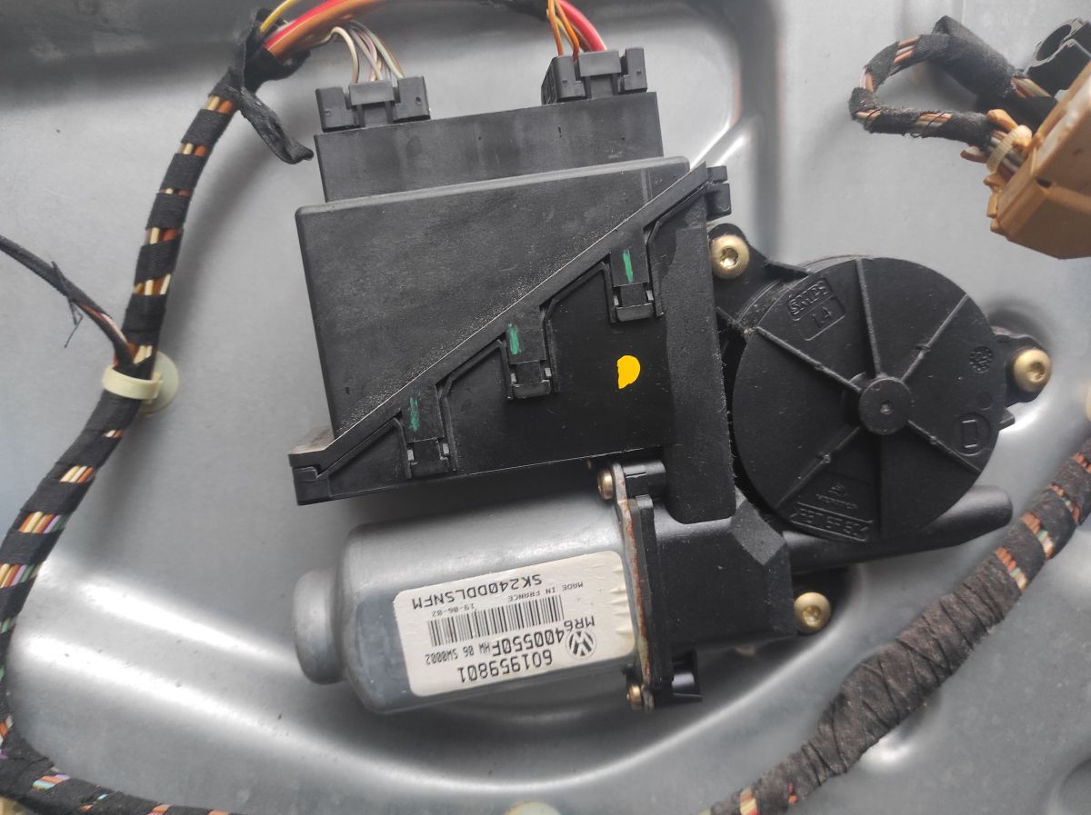

    Kupiłem uniwersalny sterownik zamka centralnego z pilotem lecz napotkałem od razu problem - brak przewodu żólto - niebieskiego na kostce jak na wszystkich poradnikach. ( W drzwiach kierowcy )
    Montaż Uniwersalnego Sterownika Zamka Centralnego z Pilota Fabia I 1.4 MPI 2001r.

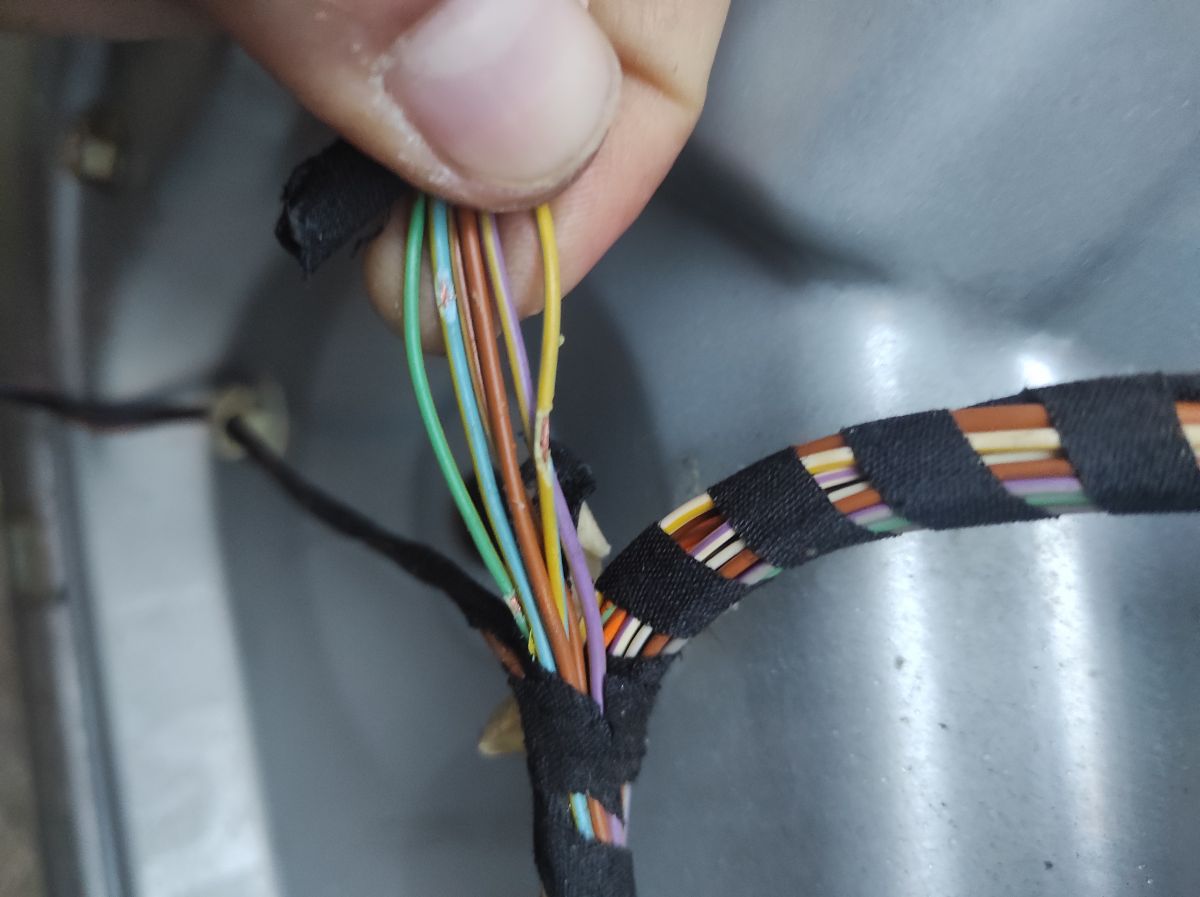

    Przy wiązce idącej od zamka drzwi kierowcy jest przewód żółto - niebieski lecz po zwarciu go do masy zamyka całe auto, lecz po ponownym zwarciu do masy nie otwiera auta, słychać zamki lecz nie otwiera. Montaż Uniwersalnego Sterownika Zamka Centralnego z Pilota Fabia I 1.4 MPI 2001r.
    W innych Fabiach ten przewód żółto - niebieski jest w tej kostce co na 1 zdjęciu, u mnie go tam nie ma...
    Ktoś podpowie co wykonać żeby podłączyć ten sterownik uniwersalny ?
    Wiem że po wpięciu się w drzwiach nie trzeba stosować żadnych oporników - tak robili inni w poradnikach, lecz tutaj nie wiem bo jest jakoś inaczej instalacja ..
    Dziękuję

    Otwieranie podłącz przez rezystor 180 ohm

    Czytałem kilka tematów i podobno nie trzeba tego dokładać? Może w innym miejscu powinienem złapać sterowanie?
    Tylko po co, skoro rezystor kosztuje 5gr.

    No to zostaje mi poszukać gdzieś w poniedziałek takie rezystora i sprawdzę. Rozumiem że oba przewody od sterownika ( otwórz / zamknij ) podpinam pod ten jeden w drzwiach ?
  • #6 21053594
    piotrekwoj1
    Tak
