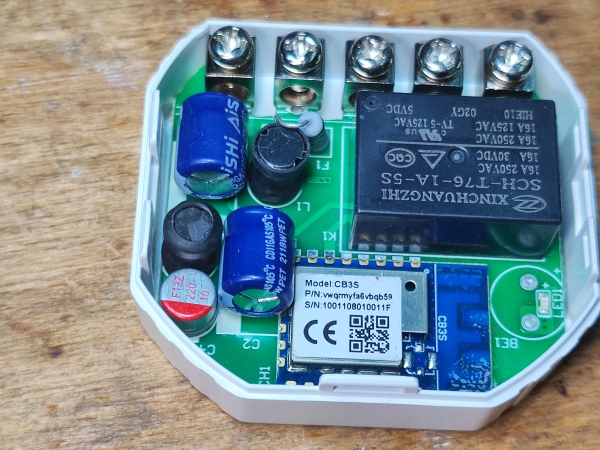

Wnętrze QS-WIFI-S03
Podważamy pokrywę:
W środku klasycznie - przekaźnik, tutaj SCH-T76-1A-5S, jakiś rezystor bezpiecznikowy i pewnie nieizolowana przetwornica step down.
Zastanawiam się, co bywa na miejscu BE1 - buzzer?

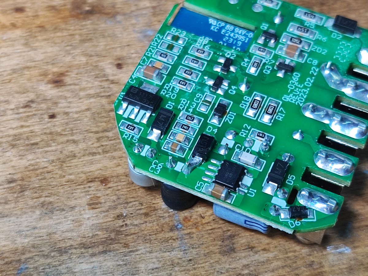

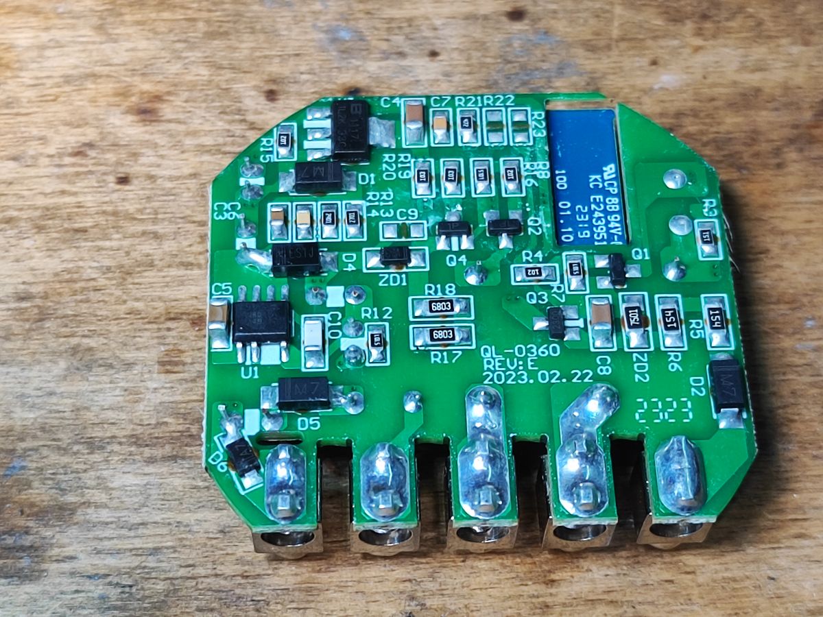

Tak, układ zasila tutaj PN8016:
Tak wygląda jego aplikacja:
PN8016 generuje 5V, osobno potem dalej mamy LDO 3.3V zasilający moduł WiFi.
