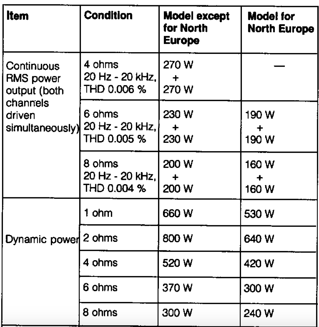

    Witam serdecznie,
    Prowadzę dość duży spór w powyższym temacie. Postanowiłem zapytać na tym forum o zdanie profesjonalistów.
    Czy położenie cienkich kabli głośnikowych pod panelami podłogowymi, pomiędzy amplitunerem a głośnikami, może stanowić zagrożenie pożarowe?
    Przykładowy zestaw HiFi: (dane amplitunerów dla 8Ω, głośnik 4Ω)
    AVR: - Marantz Cinema 70s
    (50 W + 50 W (8 Ω/ohm))
    KOŃCÓWKA MOCY: Sony TN-80ES (do zasilenia przednich głośników podłogowych)
    Power output: 200 watts per channel into 8Ω
    GŁOŚNIKI - Dynaudio
    PRZÓD 2x Evoke 50
    IEC Power Handling (W) 260
    Rated Impedance (Ohm) 4
    CENTRALNY Evoke 25C
    IEC Power Handling (W) 200
    TYLNE Evoke 10
    IEC Power Handling (W) 160
    Rated Impedance (Ohm) 6

    O ile dane podane przez Ciebie (spisane z instrukcji) są prawdziwe...
    A nie są. W wypadku KD istnieje nieopisana zasada, ze moc mierzy się oddzielnie dla każdego kanału - przy czym pozostałe nie są obciążone/wysterowane. Ma to logiczne uzasadnienie - w domu przy mocach rzędu kilkudziesięciu W już jest na tyle głośno, że po prostu nie potrzeba więcej. A że jakieś parametry (graniczne) muszą podać...
    W każdym razie nie masz się czym martwić. Nawet jeśli kable byłyby grubości nitki to ich oporność nijak nie może doprowadzić do zapalenia się izolacji (za niskie napięcie i za duża długość kabla). Z kolei przy ew. zwarciu sam wzmacniacz się odłączy i żadne napięcie na przewodach nie wystąpi. Tak więc śpij spokojnie.

    Jak to nie są poprawne dane? ...ale takie podaje sam producent na swojej stronie.
    Czy kable głośnikowe mogą stanowić zagrożenie pożarem?!
    Końcówka mocy, to wzmacniacz stereo. Oprócz wzmocnienia przednich głośników w kinie domowym, służy też czasem do słuchania muzyki w Stereo, na dwa głośniki.
    W połączeniu z głośnikami 4Ω, w danych technicznych "dynamic power = 520W". A z tego co się orientuję, to głośnik może schodzić do niższych impedancji, czyli pobiera jeszcze większą moc (Czyli teoretycznie dla 2Ω może dostarczyć 800W).
    To jeżeli dane są prawdziwe, to przy odsłuchu w stereo, też jest pobieranych tylko kilkadziesiąt watów czy może być kilkaset? I faktycznie, nie ma obawy, że może się przegrzać przewód, albo żeby nastąpiło zwarcie?
    Po dwóch latach od pociągnięcia kabli, okazało się, że jest fatalna izolacja i się rozwarstwia.

    Teoretycznie tak, ale w praktyce raczej bez szans. Moce jakie się przesyła kablem głośnikowym to góra kilka, kilkanaście watów w praktyce domowej. Zatem ilość energii jaka mogłaby się tam wydzielić przy zwarciu jest niewystarczająca do wywołania pożaru, zważywszy, że każdy wzmacniacz posiada bezpiecznik, który prędzej się przepali niż izolacja na kablu głośnikowym. Zatem jak potrzebujesz to możesz położyć kable głośnikowe pod panelami.
    Zaleca się jakieś przekroje 0,75 - 1,5 mm². Jednak grubsze lepiej dać ze względu na większą odporność mechaniczną takiego przewodu. Cienki może się się złamać i głośniki przestaną grać.

    Posiedź w audio bardziej efektywnie może? 70V to napięcie instalacji radiowęzłowej (jedno z niższych). W domowym audio napięcie zależy ściśle od mocy i oporności (zgodnie z Prawem Ohma) i raczej nie przekracza 50V.
    Przyznaję że w błąd wprowadziło mnie podawany w pierwszym poście opis w którym podałeś moce kolumn centralnej i tylnych.
    2x200W dla obciążenia 8 omów jest realna dla wzmacniacza Sony, ale ... do czego chcesz podłączyć pozostałe kolumny? Bo raczej nie do wzmiankowanego Sony...?

    Rozumiem. W takim razie to co pisałem o mocy sprzętów KD to świetnie do niego pasuje. Natomiast może być tu inny problem (uważam, ze temat kabli został wystarczająco wyczerpany). Otóż jeśli chcesz wykorzystywać Sony do kolumn L i P a resztę załatwić AVR'em to jakoś nie jestem przekonany czy uzyskany dźwięk Cię zadowoli. I nie chodzi o moc, ale o brzmienie.
    Nie bez powodu producenci sprzęty KD mają w zwyczaju do kompletu dawać (Lub zalecać) konkretne kolumny i to najlepiej z tej samej grupy.

    Tak, dziękuję za odpowiedzi, ale po czysto teoretycznych rozważaniach są rozbieżności w wypowiedziach.
    stellardrone90 napisał:
    z tego co pamiętam napięcie w przewodach głośnikowych wynosi ok. 70V
    z tego co pamiętam to 50V
    A czy ono nie jest regulowane pokrętłem głośności?
    Zgodnie ze wzorem: P=U²/R, to 50V, głośnik 4Ω, impedancja wyjścia na wzmacniaczu przyjmijmy zabiera 20%. Czyli 50-20%=40²=1600/4=400W?
    Trochę dużo wyszło? Przyjmijmy 200W?
    To skoro wzmacniacz może podać 200W-400W, to czy nie wystarczy, żeby upalić jakiś uszkodzony kabel i marną izolację i tym samym podpalić tekturę pod panelami?

    Jeżeli kablem 1,5 mm² można swobodnie przepuszczać prąd 10 A to tym bardziej z dowolnego wzmacniacza domowego, nawet takiego 2 x 100 czy nawet 2 x 200 W watów możesz załatwić temat. Miedź w kablu głośnikowym niczym nie różni się od miedzi w kablu energetycznym. Różnica jest w izolacji. Kable głośnikowe zwykle są w pojedynczej izolacji zaś energetyczne w podwójnej, stąd pod panele pewniejszy będzie wybór tego drugiego. Przekrój, jak już wyżej podałem - do wyboru.
