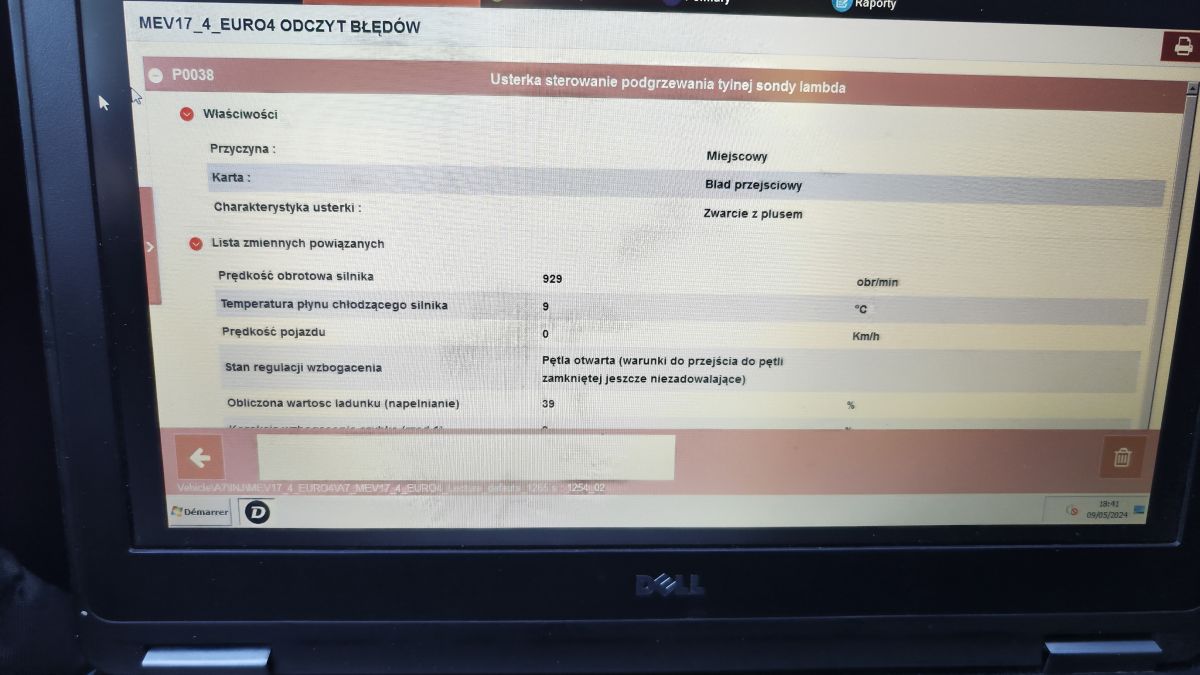

    Dziękuję za dobre rady ale chyba namierzyłem problem... 🤩
    Usterka była jedną główna która składała się z 3-4 części...
    Cały dolot powietrza na łączeniach od wlotu wraz filtrem powietrza był nieszczelny...
    Uszczelniłem to na szybko 😉
    Rezultat:
    - auto pracuje równo na biegu jałowym
    - nie gaśnie
    - nie szarpie
    - nie ma checka
    Ale został jeden błąd który ciągle się pojawią po skasowaniu tzn: P0038
    Ekran diagnostyczny z kodem błędu P0038 na komputerze Dell.
    Podejrzewam dwie opcje:
    - słabej jakości wiązka przewodów
    - nie odpowiednio dopasowane piny nie tą sonda
    - uszkodziła się sonda
    - przetarcie i zwarte przewody
    Mogę być w błędzie i moja diagnoza w tym przypadku może nie być słuszna więc proszę nadal o pomoc.
    #6 21076714
    VPSA132
    Zmierz rezystancję grzałki B1S2 na pinach sterownika.
    Z doświadczenia podpowiem że jak nie masz kasy na nową porządną sondę lepiej kupić trzy używane oryginalne i wybrać działającą ( resztę zwrócić ) niż jedną nową w zamienniku typu NTY.

  • #8 21077946
    gipadam86
    Poziom 7  
    >>21076714
    Mam starą oryginalna sondę...
    Po weekendzie będę u znajomego to na kanale podmienie

  • #12 21090815
    gipadam86
    Poziom 7  
    Podmieniłem sondę na nową na starą i błędu podgrzewania sondy lambda już nie ma, nie ma żadnych błędów 😎
