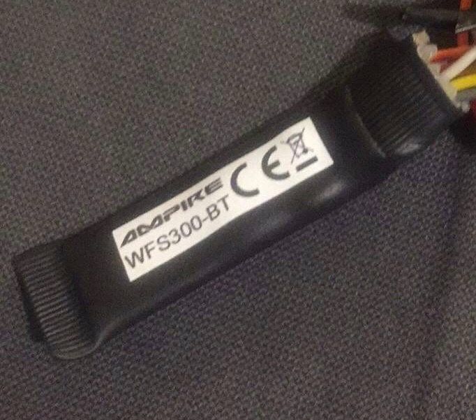

    Kilka lat temu, firma Ampire sprzedawała na rynku zachodnim ze swoim logo, inną blokadę - IGLA 200
    Zbliżenie na urządzenie Ampire WFS300-BT z logo i oznaczeniami CE.
    Pomogłem? Kup mi kawę.
