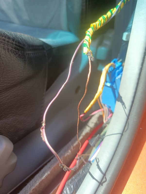

    Znalazłem upalony kabel od czujnika kierowcy. Ciekawe czy on gdzieś tam dalej się nie pali. Ale z drugiej strony czemu go przepaliło?
    Uszkodzone przewody elektryczne w samochodzie.

    Okazało się , ze w tylnej klapie była wiązka uszkodzona. Aktualnie mam problem z jej podłączeniem.

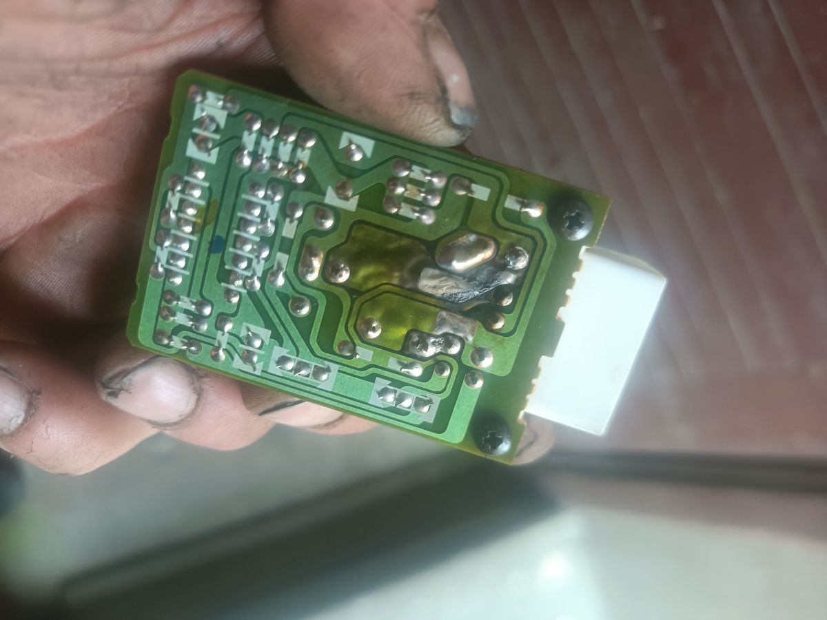

    Znalazłem przyczynę.
    Uszkodzona płytka drukowana trzymana w ręce
  • #20 21070872
    m2606
    Niestety to nie jest przypadek odosobniony.
