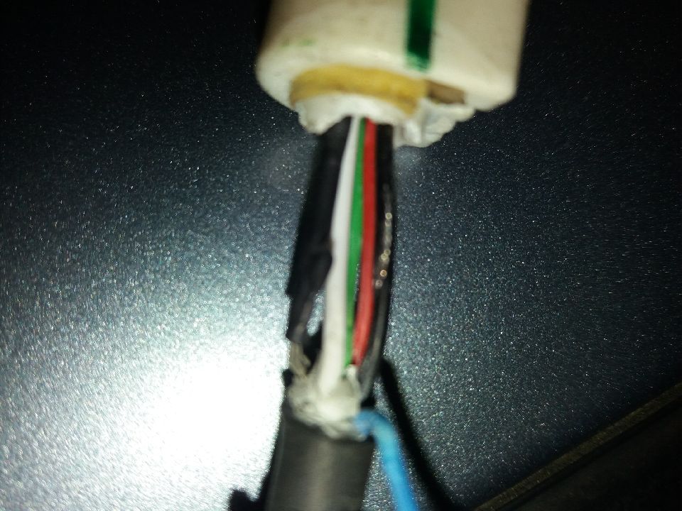

    Pacjent to Alfa Romeo Stelvio z 2019 roku, przebieg około 70 tys, zakupiony w salonie, pierwszy właściciel.
    Problem - nie pracują przednie wycieraczki (spryskiwacz działa, tylna wycieraczka działa). Prawa strona multifunkcji na kierownicy nie działa, m.in. podgłaśnianie, zmiana stacji. Prawa strona kierownicy nie jest podświetlona.

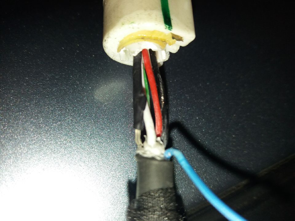

    Wiązka kabli z uszkodzeniem, dwa kable stykają się ze sobą. Sztuka ogarnięta. Usterka fabryczna, zbyt mocno ściśnięta wiązka sześciu kabelków i dwa styknęły się ze sobą.
    Rzucam fotkę ni i dzięki wszystkim odpowiadającym, bez was chyba bym nic nie zrobił.
    Zbliżenie na uszkodzoną wiązkę sześciu kabli, dwa styknęły się ze sobą.

    Aleksander_01
    To jest wiązka w tylnej klapie. Kupiłem nową wiązkę, coś ponad 500 zł, a starą naprawiłem.
