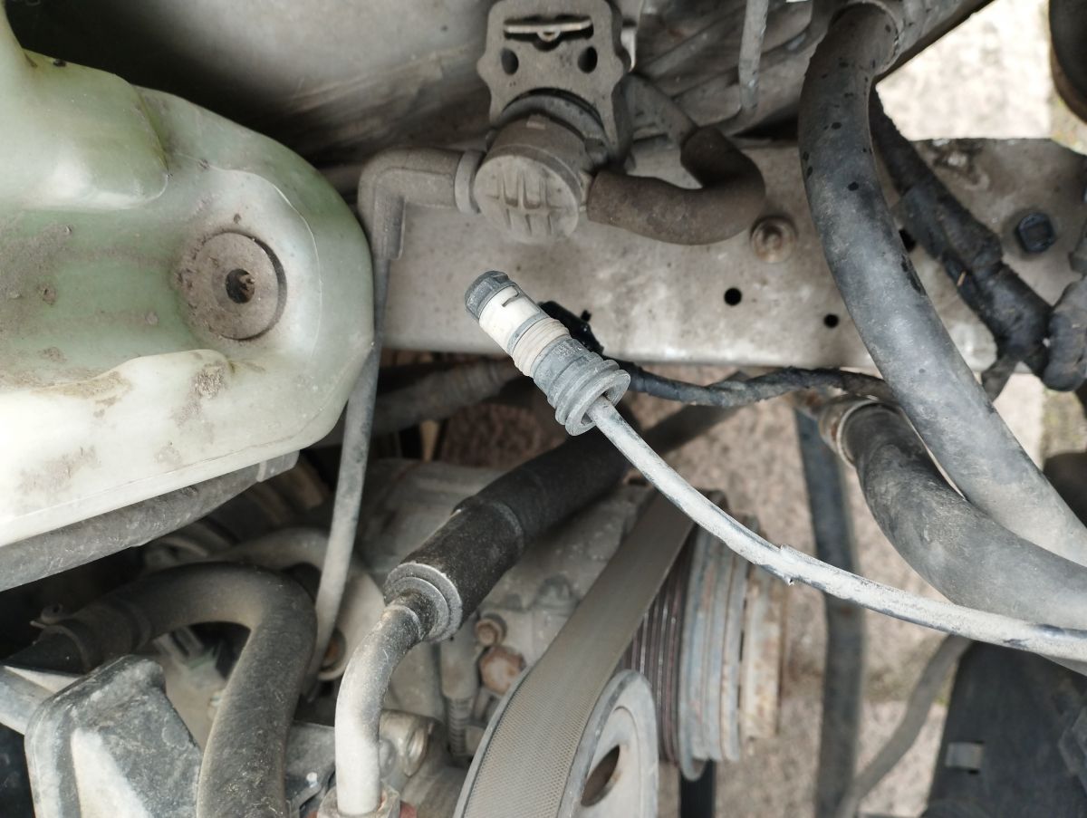

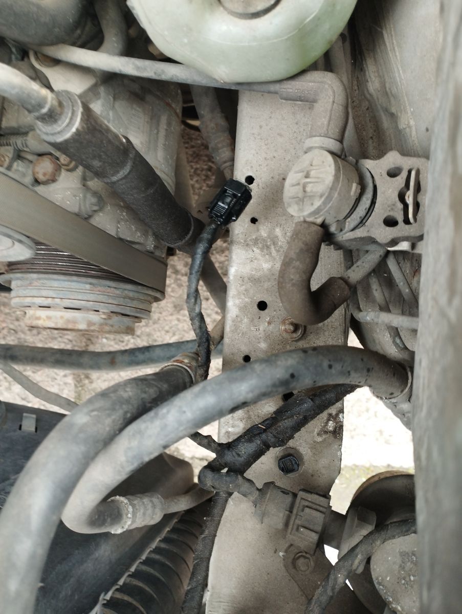

Dzień dobry, witam wszystkich serdecznie 😉 Kolega posiada Mercedesa A208 CLK200 - taki W208 tylko, że kabriolet z 2.0 benzyna z 2000 r. Jest problem z czujnikiem temperatury zewnętrznej. Na desce pokazuje cały czas temperaturę -38 st. C. Zakupiony został nowy, oryginalny czujnik temperatury. Teraz pytanie do znawców tematu - gdzie ten czujnik podłączyć? Stojąc przodem do samochodu, po prawej stronie w zderzaku obok reflektora przeciwmgielnego jest miejsce na czujnik, natomiast samego czujnika brak. Brakuje też wiązki, żeby podłączyć czujnik. Powyżej, obok filtra-osuszacza klimatyzacji pod pompą ABS znalazłem dwie wtyczki niepodłączone do niczego. Wrzucam ich zdjęcia. Czy ktoś wie gdzie dokładnie powinien być podłączony ten czujnik?
