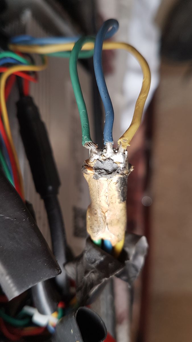

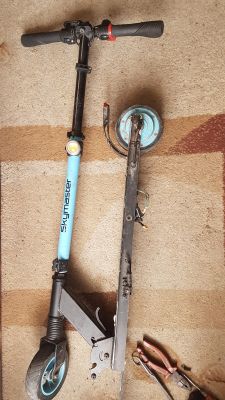

    Witam, dostałem do naprawy hulajnoge Skymaster, modelu nie znam, zdarta etykieta, ale pewnie ktoś z was rozpozna model po zdjęciu. Do rzeczy, ekran zbity, podświetla się, był przetarty kabelek przy kole, poprawiłem i teraz gdy lekko daje gazu to na ułamek sekundy koło drgnie, i piszczy, albo bateria, albo moduł. Rozebrałem, odłączyłem zasilanie baterii i zauważyłem stopiony wtyk z trzema żyłami kabli, rozciąłem otuline i widzę, że wszystkie trzy kable są razem na zwarcie, czy tak ma być ?

    Siema. Tak to zdecydowanie nie może być :D. Ktoś wcześniej kto przy tym grzebał chyba robi sobie jaja albo jest totalnym idiotą.
    Widać że to jest celowo zlutowane razem i zaizolowane.
    Rozetnij to. Załóż dobrej jakości złączki np MR30 lub MT30. Jeśli masz szczęście to sterownik przeżył bo ma ograniczenie prądowe i więcej niż ustawiony prąd nie puści nawet w zwarcie. Mimo to pomierzyłbym tranzystory fazowe i obejrzał sterownik czy nie ma upalonych ścieżek / rezystorów pomiarowych.

    Tak myślałem, że razem nie mogą być, ale wolałem się upewnić 🙂 Czy zamiast wtyku mogę polutować kable ?

    Rozciąłem kable i dałem trzy osobne wtyki i teraz trochę inaczej, koło rusza impulsywnie, jak się bujnę i wciskam gaz to koło hamuje szarpiąc. Nie wiem, może za małe napięcie ? Zmierzyłem na samej baterii i pokazało 26V. Ładowarka, którą dostałem z hulajnogą no name i do tego zepsuta. Także nie wiem jaka powinna być ładowarka do tej hulajnogi.

    Jeśli połączyłeś przewody fazowe odpowiednio kolorami to teraz trzeba szukać problemu w sterowniku. Jednak nie wytrzymał tego "profesjonalnego" połączenia razem przewodów fazowych.
